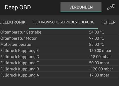

@ChrisH1978
Woher stammen die Referenzangaben? Direkt von ZF?
Ist bekannt, ab welchen Werten BMW tätig wird?
Meine bei 28tkm im Anhang. Kupplung B wäre dann außerhalb der Specs.
Screenshot-20211116-190703-deep-obd

Ja, direkt von ZF.
Aber deine Fülldruckadaptionen sind doch noch innerhalb der Grenzwerte. Passt doch alles.
