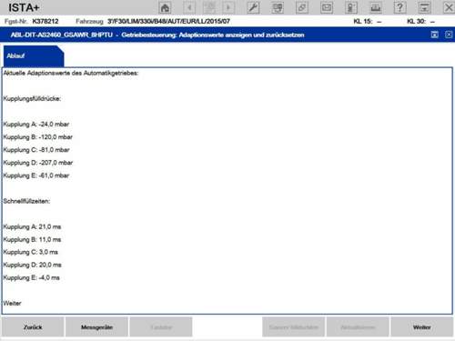

Werte anbei von Juni 2021, ca. km 115.000.
Adaptionswerte-getriebe-jun
BMW 320d F31 190 PS. Automatik. Kilometerstand : 254.000. Getriebeölwechsel nie gemacht. Auto läuft immer noch einwandfrei.
