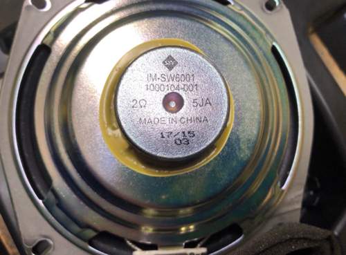

Der originale subwoofer hat doch 2 Ohm. Wenn du ihn nun gebrückt anschließt dann laufen die beiden Kanäle mit je 1 Ohm und einer zu geringen Last als sie laut Spec dürfen.
Hatte das Problem ja eine Weile mit dem Front-LS die ich gebrückt betrieben hatte und erst später hier die Info erhielt dass diese nur 2 Ohm haben. Hat die Audisson zwar mitgemacht aber muss man nicht provozieren.
@real_Base schrieb am 19. Dezember 2023 um 22:05:40 Uhr:

Ne - geht auch nicht lange gute, da das FS auch nur 2 Ohm hat. Das HS hat in der Tat 4 Ohm und das habe ich dann bei mir gebrückt, auch wenn es eigentlich nicht sinnvoll is, da es bei mir nur leise mitspielt. Sonst lägen aber 2 Kanäle bei mir brach.

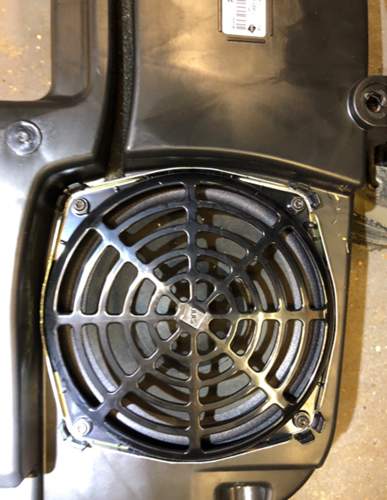

Hier ein paar Bilder die ich im Netzt gefunden habe.
Es soll sich hierbei um den originalen Avantsubwoofer handeln.
Leider 2Ohm, heißt ich lasse die Brücke vorsichtshalber mal weg. Dann höre ich mir das ganze Spektakel an und dann wird die Entscheidung fallen, ob ein anderer Sub benötigt wird.
Ja, auf jeden Fall,..., oder einen potenteren Sub mit 4 Ohm verbauen, das könnte gut etwas bringen, bei mir brachte es die volle Zufriedenheit mit dem Soundsystem.
