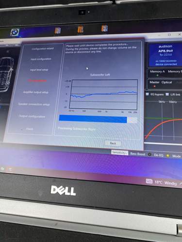

War jetzt wieder mit dem Laptop dran, doch geht das Programm nur im offline Modus. Und ja, Plus und Minus sind richtig angeschlossen..
Anbei ein Foto mit meinem Arbeitslaptop. Das Programm wird auf Mac wohl nicht funktionieren denke ich.

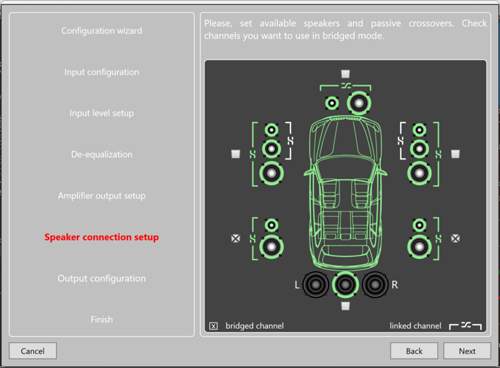

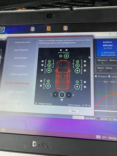

So, jetzt habe ich die Audison mal komplett resettet und wollte die ersten Schritte durchführen. Heißt, CD ins Auto, input wie auf den Fotos ausgewählt und laufen lassen. Doch andauernd errechnet der noch den Frequenzlauf von Subwoofer hinten LINKS UND RECHTS. Ich habe weder subwoofer links bzw rechts ausgewählt, noch welche verbaut geschweige denn verkabelt.
Das gibt mir nämlich am Ende Probleme mit der Auswahl meiner verbauten LS.
Entweder ich bin wirklich verdammt inkompetent, oder die DSP will mich verarschen.
Ich würde jetzt behaupten mit der Config nimmt er Sub links und Sub rechts mit aufgrund der Auswahl vorne links und vorne rechts. Dort hast du drei LS ausgewählt, womit du da Hoch/Mittel und Tiefton abdeckst und die will er dann einmessen oder nicht?
@quattrofever schrieb am 22. Dezember 2023 um 16:00:03 Uhr:
Aber wie kann ich dann meine LS im Config auswählen die ich auch habe, ohne dass es rot wird..
aktuell kann ich nur weitermachen wenn ich meine tieftöner vorne oder hinten abwähle.. macht ja keinen sinn m.M.n.
Hm.. ich müsste noch einmal schauen wie ich es damals bei mir eingestellt habe. Macht man ja nur einmal und habe ich seitdem nicht mehr angefasst.
Wenn du aus der Berliner Gegend kommst kann ich gern Hilfe vor Ort anbieten.
Kann man im Nachgang die Config noch einmal abrufen? Dann könnte ich bei mir noch einmal nachschauen, wie ich es eingstellt habe - bin gerade unterwegs und habe das USB-Kabel nicht dabei. Kann es aber später aber noch einmal machen.

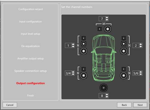

EDIT: Ich habe die SW mal im Demo-Modus gestartet und mal meine Config geladen. So sieht es bei mir aus bei den relevanten Seiten.
Bei mir ist das FS an Kanal 1+2
HS jeweils gebrückt auf Kanal 3+4 und 5+6
Center auf der 7
Sub auf der 8
Da das HS bei mir gebrückt habe ich auf dem ersten Screenshot das Häkchen in der weißen Box gesetzt.
Und da ich meine Lautsprecher nicht voll aktiv ansteuere, sondern (wie du) die Frequenzweiche vom Audi nutze habe ich bei den LS entsprechend das grüne Häkchen bei den Kanälen gesetzt.
Mit den grünen Haken gruppiert man Lautsprecher Bspw. am FS: Hochtöner, Mitteltöner und Tieftöner. Damit "verbraucht" man für das FS nur einen Kanal für eine Seite. Würde ich den grünen Haken raus nehmen, dann würden beim FS drei Kanäle benötigt (Hoch, Mittel und Tief).
Bei mir sind sie nun gruppiert und daher ein Kanal pro Seite.
Analog beim HS bei mir. Aber dadurch, dass ich hier da Häkchen in der weißen Box gemacht habe, sind sie gebrückt. Deswegen steht im zweiten Bild bei mir auch Kanal 3+4 und 5+6 für das HS.
So musst du die Kanäle zählen. Du hast in Summe 8 Stück zur Verfügung die ich bei meiner Config im ersten Bild auch brauche. Da bleibt das Auto grüne. Kommt man drüber, wird es rot.
Sieht man dann auch schön im zweiten Bild wie die Kanäle dann zugeordnet werden.

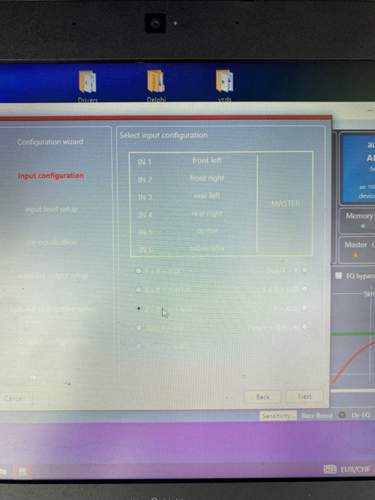

Und ganz wichtig - am Anfang von dem Wizzard "Input Configuration". Da müssen die IN1 bis IN6 genau deiner gebauten Verkabaleung übereinstimmen.

Der Input MUSS passen, da die Kabelfarben wie auch die Beschriftungen übereingestimmt haben mit der Quadlockverlängerung.

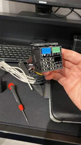

Heute habe ich meinen Quadlockstecker noch schnell umgepinnt. Etwas Aufwand aber schneller wie umgelötet.
Dazu einen spitzen Schraubenzieher nehmen und die Haltenasen jeweils links und rechts vom Kabel eindrücken. Dann das Kabel nach unten wegziehen und die Nasen mit Gefühl etwas aufbiegen.
Dann wieder zum Auto und siehe da, alles passt und hält. Die Audison geht direkt an und leitet auch die entsprechenden Signale an die LS.
