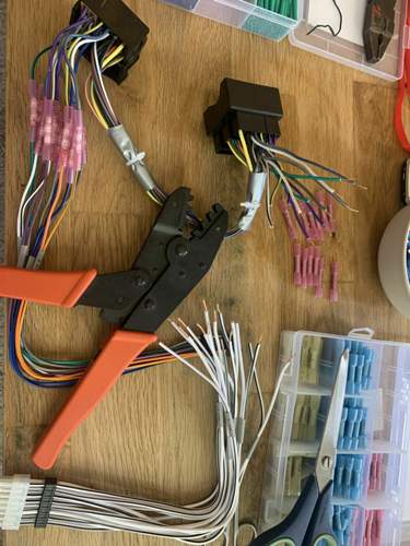

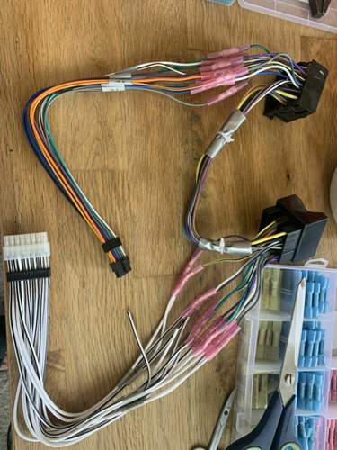

Aber ich wollte unbedingt heute mit meinem Update-Projekt starten. Durch eure einbauten habe ich mal so die aktuellen DSPs gestöbert und gesehen das Audison einen neuen seit 2019 draußen hat - den AP F8.9 - dieser hat knapp mehr als doppelt so viel Leistung und ein paar kleine Features. Und gestern wurde er geliefert. Ich dachte zuerst es wird Plug And Play aber aus irgendein Grund hat Audison nur noch 6 Eingänge für die 8 aktiven Ausgänge (die gehen wohl davon aus dass man entweder auf Aktiv oder gebrückt geht). Und beim Ausgangskabel musste ich ja noch neu verkabeln damit das FS nicht mehr gebrückt läuft. Habe jetzt das HS gebrückt geschalten obwohl nicht soo sinnvoll aber somit werden keine Kanäle leer laufen.
Daher konnte ich nicht auf das Werkzeug zum umpinnen (zu ungeduldig 😁 ) warten und habe das Kabel zerschnitten und neu verdrahtet.
Hier mal Bilder vom neuen Kabel-Umbau. Bilder vom DSP und dem Einbau mit kurzen Bericht schiebe ich nach.
