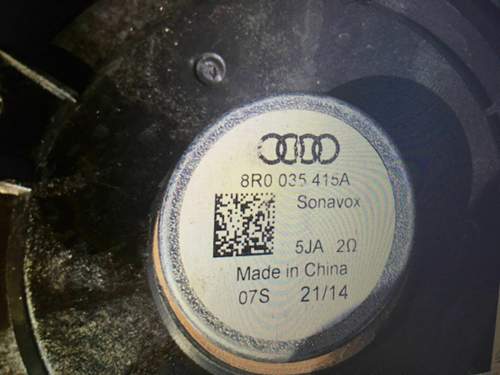

Ich habe mit dem Multimeter gerade eben einmal die Ohm Werte durchgemessen und leider gibt es "schlechte" Nachrichten. Das die Werte mit Multimeter am Kabel mit Gleichstrom gemessen (ohne Frequenzeinfluss) etwas geringer sind, ist nicht ungewöhnlich.
Dies sind die gemessenen Werte für die A4 Limousine Facelift Modell mit MJ 2013:
Türl hinten re/li 3,2/3,0 Ohm (links schwankte es etwas, manchmal stand auch 3,2)
Center 3,2 Ohm
Subwoofer 1,6 Ohm
Türl vorn re/li 1,6/1,6 Ohm (links schwankte es auch hier etwas, manchmal war auch 1,7 angegeben)
Somit gehe ich davon aus das der Center und die Türlautsprecher hinten als 3,8-4 Ohm Lautsprecher laufen und die Türlautsprecher vorne sowie der Subwoofer als 1,8- 2 Ohm. Ich erkläre mir diesen Zusammenhang so, dass sie den Türlautsprechern vorne und dem Sub mehr Leistung zuordnen wollten und daher diesen Weg gingen, das dann wie von dir anfangs beschrieben der Center etwas zu leise klang, hat vermutlich genau diesen Grund, da er nicht richtig ausgeregelt wurde und etwas mehr Lautstärke hätte abbekommen sollen (in meinem Auto allerdings kommt mir zuviel aus dem Center).
Ich hoffe deine Audison hält es trotzdem durch, jedoch auf jedem Kanal knapp 1 Ohm ist ja kurz vor Kurzschluss, die müsste da ordentlich "ackern". Vielleicht aber misst du es bei dir mit dem Multimeter auch noch einmal durch.
Als Referenzwert habe ich einen Lautsprecher aus dem Heimkinobereich gemessen, der mit 4 Ohm angegeben ist und beim Messen ebenfalls 3,2-3,6 Ohm angezeigt hatte.
Oha - da werde ich am WE auch mal messen. Das wäre ja ein Ding. Danke für die Info.

Habe auch grad mal gemessen.
3,4 Ohm hinten
1,7 Ohm vorne
3,6 Ohm Center
1,9 Ohm Sub
Auto: FL Avant 2014
Hatte mich gerade daran erinnert, dass ich mal Bilder gemacht hatte.
@real_Base
Bei dir auch noch einmal zu messen schadet sicher nichts, jedoch ist es mit den Bildern von @Moorchn nun im Prinzip auch für den Avant eindeutig, genauso durch seine bestätigende Messung. Somit haben wohl die vorderen Türen jeweils 2 Ohm, die hinteren Türen 4 Ohm genauso wie der Center und der Sub dann wiederum 2 Ohm.
Was meinst du mit "auf aktiv"? Wenn man die Bilder sieht die Moorchn geschickt hat, ist es im Prinzip eindeutig das es nicht vom Anschluss der Lautsprecher kommt, sondern das die Lautsprecher selbst schon 2 Ohm besitzen, somit ist es wohl besser sie nicht gebrückt zu betreiben aber Hut ab das die Audison das solange schon mitgemacht hat.
Extra Strippen nach vorne zu ziehen habe ich glaube ich auch keine Lust.

Ach, nun doch noch eine Frage, sollte aus dem Frontlautsprecher im Armaturenbrett nichts rauskommen und es würde ggf. nicht am Lautsprecher liegen, wisst ihr an welchem Stecker welche Pins für den Lautsprecher vorne links im Armaturenbrett zuständig sind?
Siehe hier.
