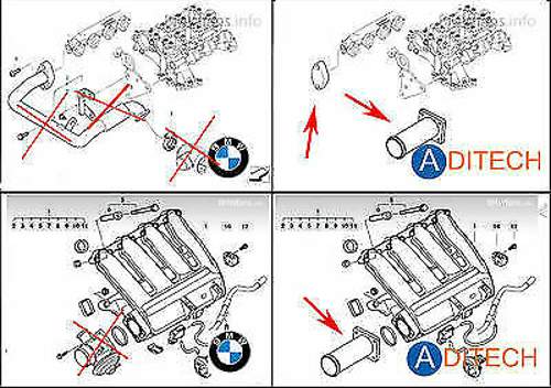

Wenn der Agr Kühler defekt ist und wasser verbraucht sollte doch eigentlich durch Mechanische deaktivierung von Agr das problem behoben sein oder ? unten im Link gibt es ein Profi Kit was den Agr deaktiviert
https://rover.ebay.com/.../0?...
Bei den alten 184PS Dieseln kann man das AGR deaktivieren. Bei den 204PS Dieseln geht das nicht mehr. Der geht recht fix in den Notlauf.
Und das Wasser fließt meiner Meinung nach immer durch das AGR Ventil, egal ob es aktiv oder deaktiviert ist.
Laut der Beschreibung entfällt der kühler bei der deaktiverung mit dem Set ?
S-l400
Ach da wird dann das ganze AGR ersetzt durch das Teil?
Am einfachsten lässt sich das AGR mit einer 2€ Münze deaktivieren. 😉
Das Set ist aber Schwachsinn! Ab Euro4 geht er trotzdem in den Notlauf.
