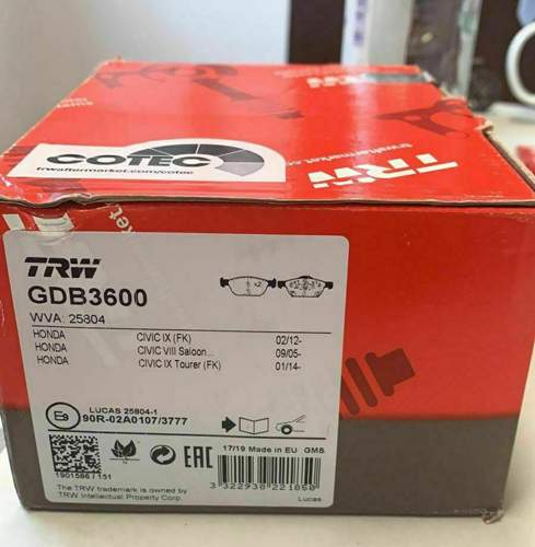

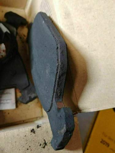

Das quietschen und knallen / klappern ist völlig normal, zumindest bei den ersten originalen Honda-Belägen. Im Sommer ohne Salz und Siff haben die Beläge etwas Spiel im Sattel und beim Vorwärts / Rückwärts Bremsen bewegen sie sich auf den jeweiligen radialen Sattelträger-Anschlag mit einem kurzen Knall und beim bremsen kurz vor dem Stillstand schwingen sie im Sattel was das Quietschen verursacht.
Im Winter, wenn Schnee und Salz liegt, sind die Geräusche komplett weg weil dann mehr Dreck und Matsch in den Ritzen zwischen Belagträgerplatte und Sattel steckt was dessen Bewegung im Sattel verhindert.
Sobald man in die Waschstraße / Waschbox fährt und die Felgen reinigt, wäscht man auch den Dreck an den Rändern der Bremsbelagträgerplatten im Sattel wieder raus, da fängt es dann wieder an. Aber das ist schon ok, lieber so als dass der Belag im Sattel festbackt weil er zu wenig Spiel hat.
Meine Ende letzten Jahres neu montierten TRW Bremsbeläge (bei 45 tkm waren die Originalbeläge runter) klapperten und quietschten von Anfang an nicht, hoffentlich backen sie jetzt im Winter nicht fest. 😁 Wer also Ruhe haben will, einfach mal Nicht-Honda Beläge verbauen. Bei einem Bekannten (auch 9er FK2 FL) hat das ebenfalls geholfen.
Bei Honda würde ich sowieso keine Beläge kaufen, heute bei der Jahresinspektion wollten sie mir die hinteren als "fast runter" verkaufen obwohl die noch 5 bis 8 mm haben (der Honda hatte ja gerade erst seine erste HU überhaupt) und für 85 Euro PLUS MwSt. + Einbau neue verbauen. Die bekomm ich über meinen Kumpel bei Würth sicher auch günstiger, analog zu den TRW Belägen vorn (Honda wollte für die vorderen Beläge schon 110 Euro, ohne Einbau). Muss nicht sein und auch innerhalb der Garantie gibt es keinen Zwang Dinge wie die Bremsanlage bei Honda erneuern zu lassen.
