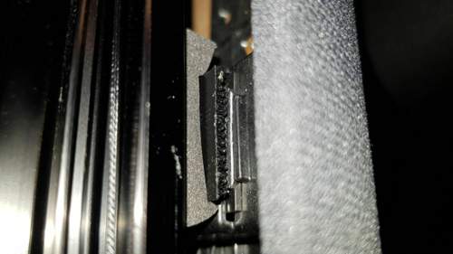

Cool, danke für Deine Infos. Sollte in einem Entklapper-/-knister-Thread aufgenommen werden.
So sieht das aus

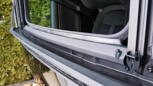

@TheRoadstery: Danke, das wäre wirklich toll wenn man so einfach Abhilfe schaffen kann. Könntest du noch ein paar Fotos machen? Leider knisterts bei mir im Dachhimmel nach einem Komplettaustausch auch wieder. Diesmal im Bereich der Beifahrersonnenblende. Wenn man da den Dachhimmel mit der Hand andrückt, hört es auf. Leider kommt man da nicht mit deiner beschriebenen Methode ran 🙁

So sieht das aus
Der Klettverschluss ist dann Richtung Heck ?

@Andersson81 schrieb am 23. Januar 2020 um 21:09:46 Uhr:
@TheRoadstery schrieb am 23. Januar 2020 um 16:27:49 Uhr:
So sieht das aus
Rundrum um das Pano-Dach!
Der Himmel ist recht flexibel. Ich konnte ihn einfach bissi runterziehen. Man kommt mit genug Verzweiflung überall hin 😉

@TheRoadstery: Ich habe gerade geschaut und kann nirgends Klett finden. Könntest du mir auf meinen Fotos genauer sagen, wo ich suchen soll?
