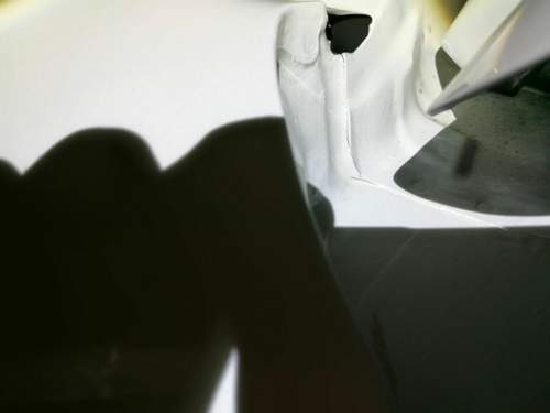

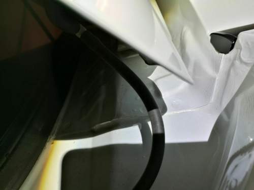

Ich melde mich nach langer "Recherche" mal zurück bzgl unser gerissenen Dachnaht links.
Fast alle Civic Hatchback, die bei Händlern hier in der Nähe standen, haben diesen Riss, komischerweise nur links.
Ich lass das im Januar prüfen und beheben.
Konnte nix finden bei meinem.
@Tete86 schrieb am 6. Dezember 2019 um 21:48:18 Uhr:
Habe dein damaliges Bild gefunden, kann mir das aber noch schwer vorstellen und wüsste gar nicht wo ich konkret suchen sollte. Kannst Du das noch besser beschreiben und gerne noch weitere Bilder Posten? Dann schaue ich auch noch Mal gründlich nach.
Hinten links gucken, im Grunde der Dachrinne folgen bis sie endet und im Übergang zur Heckklappe 90 Grand nach unten geht.

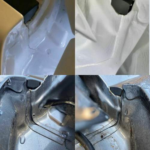

Ich mach morgen mal genauere Fotos, scheint mir ein Serienproblem zu sein, zumindest bis Baujahr 2018.
Ein 2019er Hatchback hatte im betroffenen Bereich eine deutlich dickere Dichtnaht.
Honda weiß also von dem Problem.
Lackhaarrisse (links mehr, rechts etwas weniger) beim Übergang der beiden punktgeschweißten Bleche. Werde dick Zinkfarbe und Lackstift auftragen, bevor vielleicht noch Rost entsteht.

Ich habe mir mal erlaubt deine Bilder zu verwenden.
Es wurde anscheinend etwas geändert und mehr/andere Dichtmasse aufgetragen.
Meiner ist Ende 2018 gebaut worden, es handelt sich allerdings um einen dänischen Import.
Im Anhang sieht man den Unterschied, unten ist meiner.

Da müsst Ihr dringend nacharbeiten lassen! Sowas gab es schon zu FN/FK zeiten an den Türen Übergang unterteil tür zu Scheibenrahmen!
Machen wir, wird Anfang kommenden Monats gezeigt.
Hoffentlich kein großer Eingriff, VW/Seat lassen da gern mal das Dach neu lackieren.
