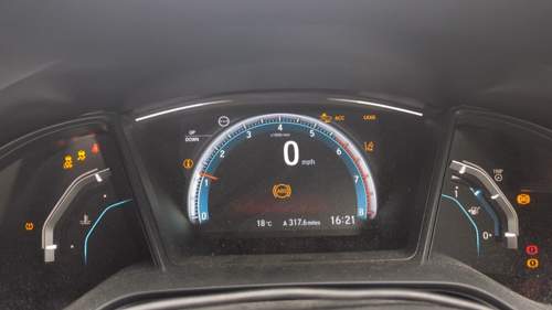

Was wird denn auf deinem Tacho angezeigt? Leuchten da Fehlermeldungen für alle Assistenzsysteme auf, so wie hier auf dem Foto?
Honda Civic Fehlermeldungen Tacho
Ja, da wird alles Mögliche angezeigt. Vor allem sieht man in der Mitte immer eines dieser Symbole und daneben steht dann immer System Prüfung
Wenn da "System prüfen", nicht "System Prüfung" steht, das gab's hier im Forum schon häufig, das war sehr oft ein defekter ABS Sensor. So wie hier in dem Thread:
https://www.motor-talk.de/forum/systemfehler-alles-leuchtet-t7626666.html
Wenn's durch Abklemmen der Batterie einfach nicht weg geht wie bei dir, würde ich mir entweder mal einen einfachen OBD2-Dongle kaufen und damit per Smartphone App (auf Android z.B.: Car Scanner) den Fehlerspeicher auslesen oder en Honda Diagnose Gerät kaufen z.B.: iCarsoft JP V2.0 und damit auslesen oder Fehlerspeicher bei deiner Honda Werkstatt auslesen lassen.
Der Austausch eines ABS Sensor wäre auf jeden Fall günstiger als eine defekte Lichtmaschine. Im besten Fall hat nur die neue Batterie einen defekt oder es geht halt doch irgendwann von selbst weg.
