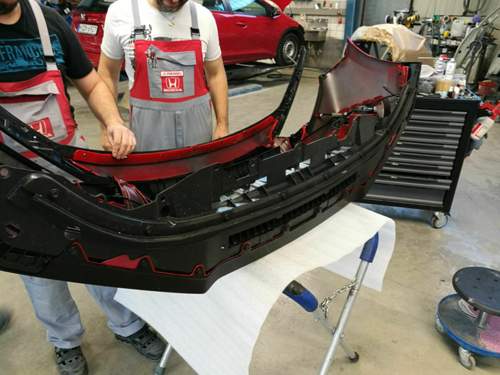

- die Stossstange vorne abmontiert, neue Halterungen montiert und die Stossstange wieder angebracht (Spaltmasse)

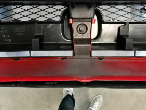

zu den Sensoren sind bei euch die Front und das Heck sauber? Wenn da irgendwas drauf hängt sei es ein kleines Blatt, Salz von der Straße oder sonst irgend ein Umweltschmutz piepst er los.
Thema Tempomat und Abstandstempomat, dieser fällt aus wenn die Front verdreckt ist, hatte ich bei meiner Probefahrt nachdem die Autobahn gesalzt wurde. Front sauber gemacht und lief wieder einwandfrei.

Front und Heck ist sauber es piepst trotzdem beim Regen und habe schon von 2 Leuten erfahren das es auch nach dem waschen piepst, dazu kommt das Honda dieses Problem einräumt zumindest in Düsseldorf und sagt das es ein Problem zwecks Einbau kühler ist und das Wasser beim ablaufen in die Sensoren läuft , frag mich nicht in wie weit das zusammen passt so war die Aussage von Honda .
Regensensor bringt die Einstellung von der Empfindlichkeit nichts egal ob Winter zwecks Salz oder Sommer sobald es regnet bzw nur nieselt wischt der Wischer wie verrückt obwohl Sensor auf niedrig steht wenn es dann stärker regnet wischt er kaum noch obwohl Einstellung geblieben ist . Mal so mal so es gibt auch seltene Momente wo es funktioniert aber das ist bei 1 vom 10 versuchen !
Sitzen die Dichtringe denn wenigstens ordentlich? Hab einen bei mir auf Garantie wechseln lassen. Habt ihr zudem mal den Grill gecheckt? Bei ca. 20% der FK Reihe steht der 1-2mm ab, weil die Klips-Nasen konstruktionsbedingt dann doch mal den ganzen Krams nicht so stramm halten - wurde bei mir dann gewechselt u zusätzlich geklebt.

Für die Sensoren wird es bald ein Rückruf geben angeblich wird der Grill getauscht..
