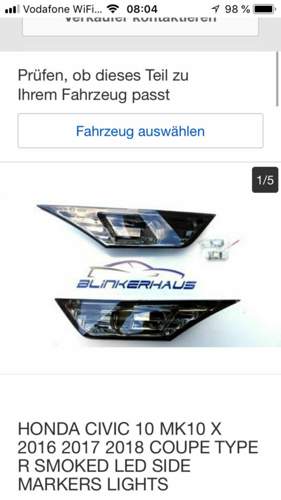

Darum habe ich mir schon welche in Rauchglas montiert
Geht das einfach zu montieren?
Hat mein Hondahändler gratis gemacht, 2 Min. Arbeit.
Schaut gut aus die Anschaffung werde ich auch mal überdenken

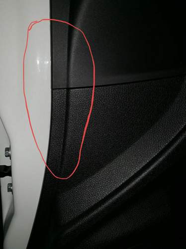

Hay, kenne die klappergeräusche nur zu gut, ich habe mittlerweile das komplette Auto innen zerlegt und wieder zusammengebaut. Denn jedesmal wenn eines weg ist hört man wo anderes ein leiseres.
Zu Punkt 4(anbei am Foto) an dieser Stelle wenn du mit dem Finger an klopfst merkst du das der Kunstoff zum Blech minimal spiel hat. Hier hilft einfacher Klebestreifen mit dünnen Schaumstoff. Dieser Fehler ist leicht zu beheben.
Zu Punkt 3 ist schon schwieriger und nur mit Erfahrung lösbar da das komplette Cockpit zerlegt werden muss um zu den Lüftungskanälen zu kommen :-/
