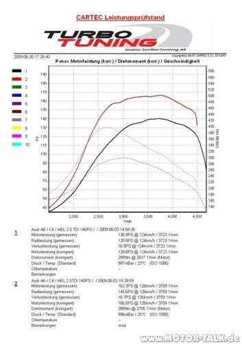

Ael-leistungsdiagramm-vor-und-nach-chip

Habt ihr da nen Benzinmotor auf dem Prüfstand gehabt ?
Das passt ja vorne und hinten nicht zum AEL.
Das Maximale Drehmoment liegt eigentlich bei 2000upm und nicht bei 3000upm wo dem Ladedruck schon wieder langsam abfällt weil der K14 viel zu klein für den fetten Motor ist.
Irgendwie stimmen die Zahlen nicht überein am Diagramm, is auch schon 2 Jahre her, werd morgen ein neues machen lassen - nachdem wir dem Kaltstartproblem auf die schliche gekommen sind....
