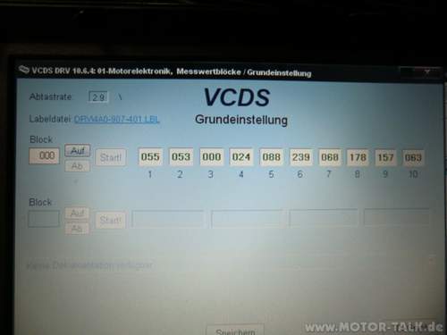

bei angezeigten 8mg/h ist über das gesamte Kennfeld hinweg die Einspritzmenge niedriger als gewollt.
Die Menge fehlt ihm beim Start, darum springt er auch so mies an.
Einfach zu wenig Diesel am Start durch falsch eingestelltes Mengenstellwerk.
Wenn es mit dem 160er Wert geht, pass den Wert im Kanal 001 noch auf 133 an und lass die ESP in Ruhe.
Einfach anderen Wert rein programmieren und dann hat sich das.
Nach dem Abdichten war mein MSW auch nicht bei 4,7-5,0mg/h sondern bei 3,5mg/h.
Hab den Adaptionswert auf 120 gestellt und dann war´s perfekt bei 4,8mg/h-5,0mg/h

Einspritzbeginn in Grundeinstellung @ "62"

Ersters habe ich bei mir schon gemacht, Kompression wie neu 31 bar auf allem Töpfen. Die düsen mache ich erst nach dem Anlasser. Meiner dreht sich mühde vor sich hin. Wenn ich den vom S vergleiche sind das Welten.
Der Spritzbeginn ist der selbe wie mit Chip. 45 bei 1200 oder 55 bei 1000.

Ja, auch der Riemen und die Spannrollen an der ESP kamen neu. ich glaub da hat sich was verstellt.
Danke, wusste die Zahlen nicht mehr.
Wenn auf früh gestellt werden muss, wird dann die Zahl mehr oder weniger?
Wenn du auf früher stellen willst wird die Zahl höher. Früher bedeutet das Pumpenrad muß im Uhrzeigersinn weiter nach rechts verdreht werden.
