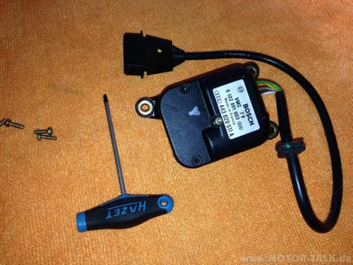

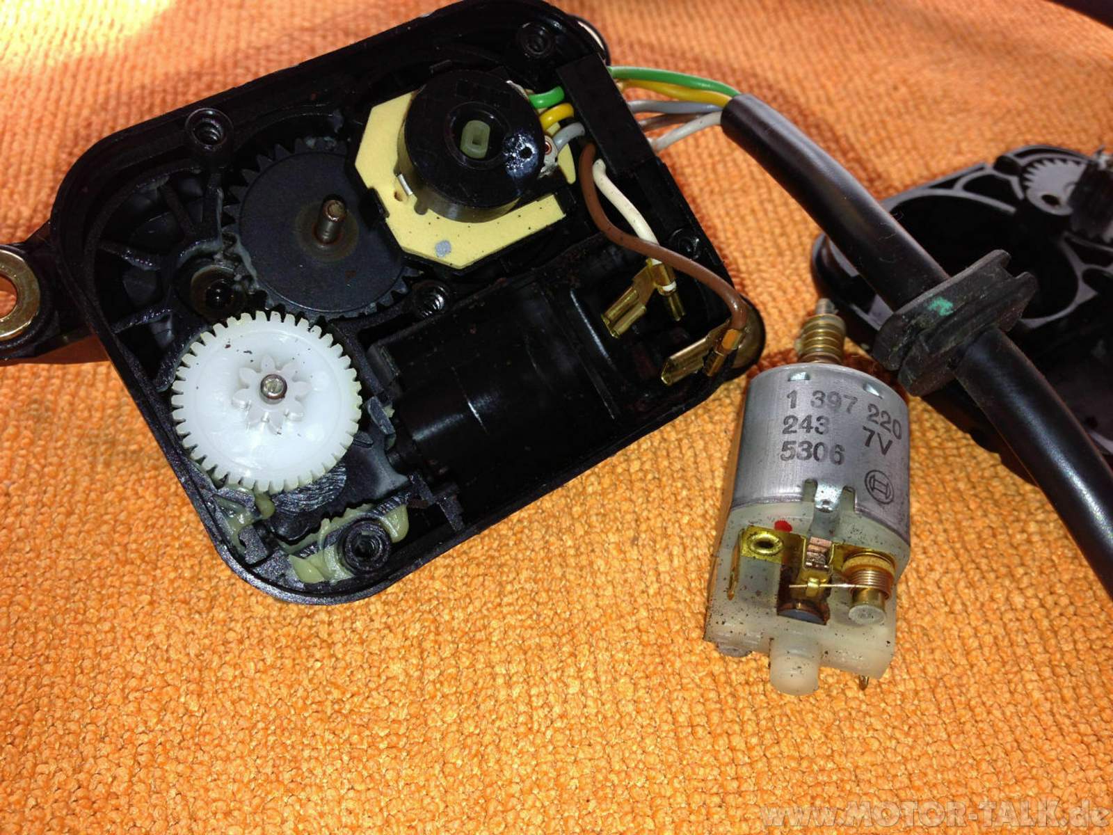

Hiermit möchte ich mit einigen Bildern den Werdegang vom Zerlegen eines der vier Stellmotoren zeigen,die für die Luftverteilung der Kilmatronic bzw. vollautomatischen Klimaanlage zuständig sind.
Im folgenden sieht man die Arbeitsschritte,um den Motor zu reinigen.
Die einzige kleine Hürde ist es die kleinen Blechzungen der Verkapselung zu öffnen. Mit dem Schraubendreher besteht eine erhöhte Verletzungsgefahr der Hand.Also Vorsicht mit diesem Werkzeug.
Der Kupferkollektor ist an drei Stellen unterbrochen und vom Elektrokohlenabrieb verunreinigt. Die "Schlitze" lassen sich mit einer Nadel säubern.
Anschließend sollte die Kontaktfläche mit feinem Schleifpapier(in diesem Fall eines mit 1000er Körnung) behandelt werden, um einen metallisch reinen Bereich zu erhalten.
Die Wicklung und andere Teile werden mit Kontaktreiniger ausgespült.
Abschließend wird nun wieder alles sorgfältig zusammen gesetzt. Es muß penibel darauf geachtet werden keines der Kleinstteile zu verlieren.
Viel Spaß!!!

Etwas umständlich wird es die zwei Motoren hinter der Mittelkonsole zu bergen,wenn man ein Modell mit Schaltgetriebe fährt.
Grundsätzlich stellt der Ausbau aller eigentlich keine große Hürde dar.
Sollten bereits Fehlermeldungen im Speicher stehen,ist doch eine ordentliche Luftverteilung nicht mehr 100%ig gegeben.
Teilweise können die Motoren/Potis per VCDS durch eine neue Grundeinstellung belebt werden. Das hält meist aber nur einige Monate vor,und dann steht wieder eine Meldung im Fehlerspeicher.
