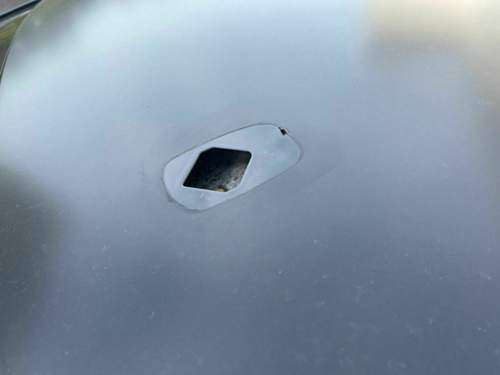

@VectraC200 schrieb am 20. Februar 2018 um 23:29:45 Uhr:
Wie komme ich an die Anleitung?
Danke im Voraus
Hab dir hier mal die Anleitung in Bildern hochgeladen.
Ich habe auch nur eine Seite abgesenkt, reicht völlig aus.
Dachhaltegriff ist beim Einbau mit 4,5 Nm fest zu ziehen, und die Dachantenne mit 6Nm.
Bild-1
Bild-2
Bild-3

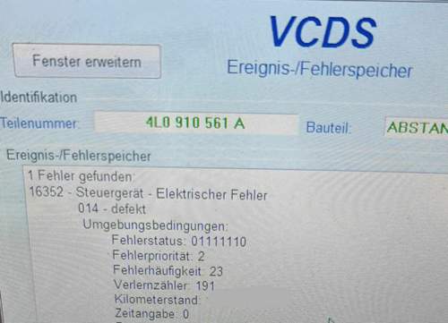

Habe seit kurzem ebenfalls das Problem, dass das ACC & Breaking Guard "nicht verfügbar" sind.
Laut Fehlerspeicher (s. Foto) soll angeblich das Steuergerät defekt sein.
Aber das Komische ist, dass Tempomat/ACC bei Zündung funktioniert bzw. sich aktivieren lässt (die roten "Punkte" um die Zahlen erscheinen im Tacho). Wird dann aber der Motor gestartet, lässt es sich garnicht mehr aktivieren.
Kommt dieses Fehlerbild jemandem bekannt vor?

Lies mal komplett aus und stell das Protokoll hier ein. ACC ist nicht nur mit der Antenne (GPS) verquickt. Hatten vor kurzem erst einen Fall, da war ein PDC Sensor vorne defekt und ACC meckerte auch rum. Die Antenne wurde im Vorfeld bereits getauscht und das war nicht das Probem.
Daher einmal komplett Auslesen.
