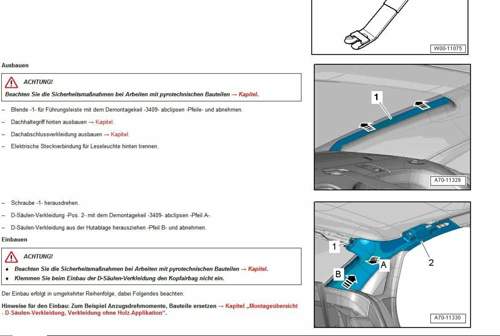

@VectraC200 schrieb am 20. Februar 2018 um 23:29:45 Uhr:
Wie komme ich an die Anleitung?
Danke im Voraus
Hab dir hier mal die Anleitung in Bildern hochgeladen.
Ich habe auch nur eine Seite abgesenkt, reicht völlig aus.
Dachhaltegriff ist beim Einbau mit 4,5 Nm fest zu ziehen, und die Dachantenne mit 6Nm.
Bild-1
Bild-2
Bild-3

So, ich habe die Antenne schneller bekommen als gedacht.
Habe dieser gerade ausgetauscht und siehe da, der Fehler ist weg.
Es lag also tatsächlich an der Antenne, und das obwohl das navi, und die Standortanzeige bis zuletzt tadellos funktioniert hat. Es wurden auch ständig ausrecihend Satelliten empfangen.
Vielen Dank an alle für die Hilfe ! 🙂
Der Austausch ist übrigens Kinderleicht. Ich habe als Laie (mit der Anleitung aus Elsawin) ca. 30 Minuten gebraucht.
Kann man also ganz locker selber machen, und Geld sparen. 🙂

Man braucht nur einen Teil vom Dachhimmel lösen um die Antenne tauschen zu können.
Der Formhimmel ist sehr knickempfindlich.
Dachhaltegriffe aus- und einbauen
Dachabschlussleiste ausbauen.
Dachrahmen-Verkleidung ausbauen.
D-Säulen-Verkleidung ausbauen.
Dachverkleidung absenken und von der Seite aus die Antenne tauschen.
