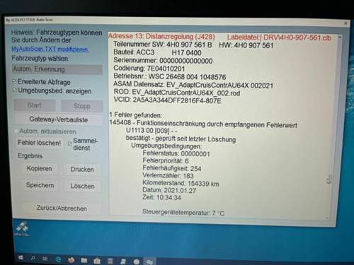

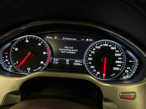

Servus, ich habe auch Braking guard nicht verfügbar, beim VCDS kommt viele Fehler. Audi hat keine Ahnung vollte Fehler suchen und viel geld haben.
GPS navi
Nachsicht Assistent
Spurwechsel Assistent
Umgebungs Kamera
Tempolimits Anzeige sporadisch
Funktioniert
Ich brauche hilfe von Fachpersonal
Tausch/Prüfe mal die Sicherung
Kofferraum hinter der Rückbank
ST A (schwarz) Sicherung 8 (5A)
BetaTester
@BetaTester schrieb am 2. Februar 2021 um 21:47:16 Uhr:
BetaTester
Welche meinst du?
.jpg
