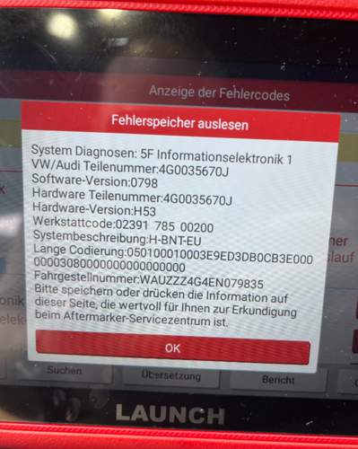

Hallo alle zusammen!
Habe seit kurzem ebenfalls das Problem, dass das ACC & Breaking Guard "nicht verfügbar" sind.
Laut Fehlerspeicher (s. Foto) soll angeblich das Steuergerät defekt sein.
Aber das Komische ist, dass Tempomat/ACC bei Zündung funktioniert bzw. sich aktivieren lässt (die roten "Punkte" um die Zahlen erscheinen im Tacho). Wird dann aber der Motor gestartet, lässt es sich garnicht mehr aktivieren.
Kommt dieses Fehlerbild jemandem bekannt vor?
Lies mal komplett aus und stell das Protokoll hier ein. ACC ist nicht nur mit der Antenne (GPS) verquickt. Hatten vor kurzem erst einen Fall, da war ein PDC Sensor vorne defekt und ACC meckerte auch rum. Die Antenne wurde im Vorfeld bereits getauscht und das war nicht das Probem.
Daher einmal komplett Auslesen.
Komplett ausgelesen habe ich schon öfter... bis auf die Taster außen an den Griffen sind keinerlei Fehler hinterlegt. Die Taster an den Außengriffen (zum Abschließen) funktionieren bei allen vier Griffen nicht... aber das schon länger und ACC hat trotzdem immer funktioniert.
Was noch sein könnte, ist die Batterie... die gibt so langsam den Geist auf. Aber sollte es an einer Unterspannung liegen, wieso funktioniert bzw. lässt es sich bei Zündung aktivieren?
Und wieso funktioniert es dann nach Motorstart und während der Fahrt nicht mehr, wenn volle Spannung da ist?
Das hatte ich beim A6 4G damals auch mal, dass bei schwacher Batterie ACC ausfiel.

Leider hab ich seit einen Tag auch Probleme mit den ACC. Habe alle fehler gelöscht aber kommt immer wieder. Audi 3.0 TDI 245PS
Habe euch mal 3 Bilder mit dazu geschickt. Ich werde erstmal nächste Woche schauen ob die Stecker richtig drann sind. GPS geht einwandfrei und macht auch alles.
Liebe grüße.
Audi-a6-4g-fehlercode
Fehlercode-i
Fehlercode-ii
Aussen ACC keine Funktioneinschrenkung.
GPS Antenne optisch funktioniert, bei mir war auch, wenn Adresse eingeben funktioniert tadellos aber immer ACC funktioneinschrenkung und Fehler kommt. Ich habe komplett GPS Antenne getauscht fehler weg.
