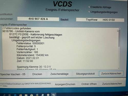

ich habe heute fehler gesucht fogende fehler gefunden.
+2
Deine GPS Antenne ist defekt. Bekanntes Problem bei allen Audis. Neue kaufen, Kappe tauschen und denn hast du Ruhe. Lass es nicht bei Audi tauschen, weil die bauen dir den Himmel aus um die zu tauschen. Die Kosten dafür fangen 4stellig an. Man kann den Himmel hinten absenken wenn b und c Säulen entfernt sind. Der Aufwand für die C Säule richtet sich hinten nach deiner Ausstattung. Einzelsitze sind etwas aufwändig aber machbar. Die Fehler im Infotainment sind vom Kartenupdate was nicht bei Audi gemacht wurde. Der Fehler Softwareversion falsch liegt am aktivierten AUX Anschluss. Den einfach im HM deaktivieren denn is der Fehler weg. Die restlichen kannst du ignorieren.
Umfeldkamera musst du Kalibrieren lassen. Wahrscheinlich wirst du kein Bild haben ?
@RiseFM schrieb am 4. Februar 2021 um 16:59:55 Uhr:

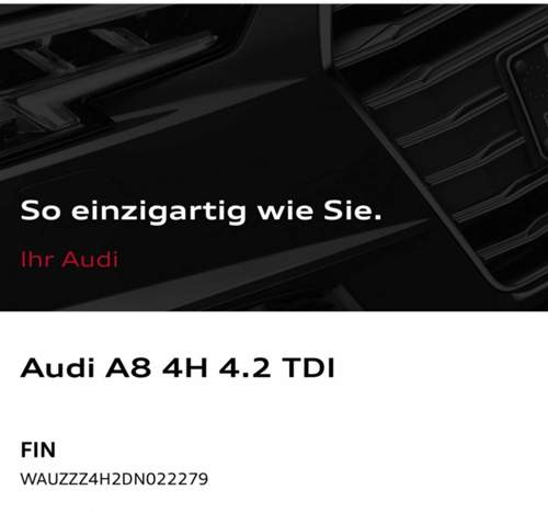

Danke für den info, welche antenne passt und wo kann icht günstig besorgen.
Karten update ich habe selber gemacht von digital-elitboard. 🙄 sorry aber „HM deaktivieren“ ich nicht verstanden. Kalibrierung kosten beim Audi ab 600€. ich gehe beim Suwtec GMBH noch günstig.
Würde die original bei Audi kaufen über die FIN.

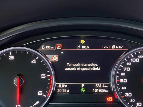

Hallo an alle,
habe jetzt auch einen D4 aus 2015. Es handelt sich hierbei um einen 3.0 TDI mit 258ps und 101000 gelaufen.
Ich habe gelesen das hier einige andere auch dieses Problem haben aber so wirklich bin ich nicht draus schlau geworden. Also ich habe im Moment das Problem das mir immer wieder Meldung kommt das der ACC und Breaking Guard ausfällt. Es ist aber komisch weil manchmal kommt 2 bis 3 tage nichts dann aber 35 mal pro Tag. Der Fehler kommt und geht. Wenn er aber kommt und länger bleibt steht im Tacho auch zusätzlich noch das die Tempolimit anzeige nur eingeschränkt verfügbar ist.
Meine frage ist. Hat das jemand so ähnlich schonmal gehabt und gab es schon erfolge. Bitte um eure Hilfe. Fehler auslesen mache ich noch die Tage und werde ich dann bei bedarf hier auch teilen. Danke schonmal im Voraus.
