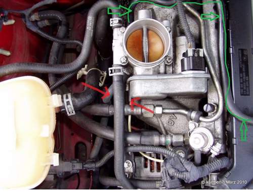

Wegen der elektronischen Drosselklappe und
ich möchte niemenden irgendwohin Drängeln,
sich sofort darauf zu Stürzen!
Schon beim Omega fingen solche Probleme beim Saugbenziner an
mit unlogischen Fehlern in der Drehzahlsteuerung. Bild
es soll nur zur Problembeseitigung dienen,mehr nicht
mfg
