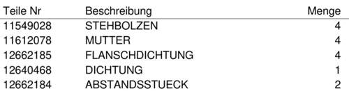

Hallo Georg,
vielen Dank für die sehr ausführliche Anleitung und der damit verbundenen Arbeitserleichterung. Dies wird mir mit Sicherheit viel helfen.
Hast Du die OEM Nummern für die Dichtungssätze, Schrauben usw. vom Krümmer, Leitungen und Austauschteilen, die man vorsorglich mit tauschen soll?
Vielen Dank und beste Grüße
Schau mal auf dem Bild.
Die ersten Positionen sind die Stehbolzen und die Muttern. Hatte ich aber nur bestellt weil schon einer gefehlt hat. Die Muttern würde ich auf jeden Fall ersetzen.
Flanschdichtung 4x für die Kühlwasserleitungen
Dichtung war für den Ölrücklauf vom Turbo. Ich hatte die Alte wieder verwendet weil aus Metall und die Stelle ja drucklos ist.
Abstandsstück 2x ist die Dichtung für den Ölzulauf am Turbo.
Die Metalldichtung Turbo zu Kat war neu beim Turbo dabei, man hätte aber auch die Alte wieder verwenden können.
Alles weitere bei Bedarf. Wie in der Beschreibung jeweils angesprochen sieht Opel beim Austausch auch neue Dichtungen da vor wo die Kühlmittel- und Ölleitung aus dem Block kommen. Das kann aufwändig werden, bei mir war es auch so dicht.
