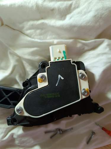

@rosi03677 schrieb am 3. Juni 2024 um 16:39:36 Uhr:
https://www.koberger-hamburg.de/metzger-0901470.html
Mal das Anschauen, steht als Originalteil bei mir drinn.
Getriebeart: Schaltgetriebe
Getriebeart: Automatikgetriebe
nicht für RPO-Code: AVV
Fahrgestellnummer (VIN) bis: G8999999, GG000000
Der Mokka ist leider nicht drin - trotz gleichem Motor und Automatik.
Hab aber gesehen dass die Sensoren hier wesentlich günstiger sind und auch noch von Bremi -- nur leider ist der obere Saugrohr nicht verfügbar.
So hätte ich mir gleich beide geholt.
Foto vom Gaspedalsensor Mokka - hier ist die Nase außen gegenüber dem Pedal aus deinem Katalog.
Ob die Pinbelegung entsprechend umgekehrt ist ? k.A
Sensor Opel Mokka X B14XFT, 96892406

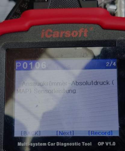

Mit NTY hatte ich mich Mal angemeiert beim B10FXL. Den oberen Ladedruck Sensor getauscht (der auch einen Temperatur Fühler beinhaltet). Letzterer sah schon komisch aus beim auspacken weil billiger in der Ausführung im vgl zum Original Teil. Dann verbaut und: 3 Fehlermeldungen ploppten auf, alles zurück gebaut und Geld zurück verlangt für das billig Ding-und auch prompt wiederbekommen (Auto Doc)
P0108
P00EB
P0106
OK , danke für den Hinweis.
Wenn ich die Werte für den Fühler hätte könnte ich ja mal durchmessen ob es überhaupt tatsächlich an ihm liegt.
Hab aber nur das englische Reparatur-Handbuch und da steht das nicht drin und zudem nur Modell A bis 2016
Der Saugrohrdrucksensor(Ladedruck) neben der Drosselklappe hat 4,8-5,2 V
als Versorgungsspannung.
zu jedem Sensor gehört auch eine Masse und die Signalspannung zum MSTG/ECM.
der Ladedrucksensor am Ladeluftkühler hat ca 4,5-5,5 V als Versorgungsspannung,
bei angestecktem Stecker dort und ohne laufenden Motor
sollte man ca 1,2-1,4 V als Signalspannung direkt im Stecker
am MSTG/ECM messen.
das Kabel da könnte von gelb/weißer Farbe sein.
mit einer geeigneten APP oder einem OPelCOM Version ab 20... wird man
die Sensorspannungen/Signale sehen!

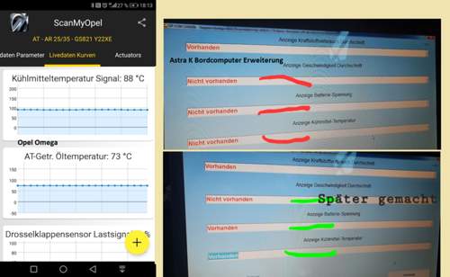

@Simsonfahrer, welchen hast Du dann statt dessen genommen ?
Roffel,
was redest Du immer vom Opel Mokka?
man sollte schin die Fahrzeugdaten seines Fahrzeug in der Signatur angeben,
damit jeder weiß um welches Fahrzeug es geht!
das Internet und gewisse Diagnosedinge geben einem so viel Input,
das man Signale sich vielfälltig anzeigen lassen kann!
beim Astra K sollte man sich hüten davor ,
den Motor abzustellen wenn man Auslesen möchte,
da verschwinden dann viele DTC/FC im Nirwana des Grauens!
immer wenn ein Problem ist dieses gleich mit laufendem Motor auslesen.
beim Omega und Signum klappt das noch,
mit Motor abstellen und Auslesen.
da hat man halt inaktive DTC/FC!
mfG
