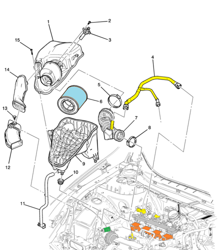

Der B14XFT hat eine andere Bauweise der Kurbelgehäuseentlüftung. Da sind verschiedene Ventile verbaut, keine zentrale Membran. Das mit der Membran betrifft den 1.6 mit 200PS. Wenn natürlich die Ventilhaube runter ist kann man ja vorsorglich die Ventile tauschen die nur bei abgebauter Haube gewechselt werden können.

Ansaug-turbo-pcv
Pcv-3-und-4-zylinder
