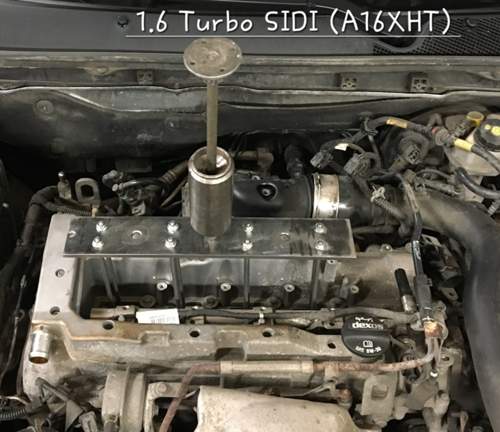

Normal benötigt man da natürlich das
Spezialwerkzeug,
https://kentimpex.hu/termek/en-51146-injektor-eltavolito-es-telepito/
Das braucht man ja auch wenn die Steuerkette
gewechselt wird.
Ein ehemaliger Bekannter hatte vor Jahren mit einem Insi und A16XHT ? die Steuerkette gemacht und da mußte der Ventildeckel ja runter,
da gab es dann ein paar Gewindestangen,
Flacheisen und ein Kontergewicht um
den ganzen Kram mit einmal zu ziehen.
Viel anders wird es beim 1,0er oder 1,4er Sidi
Auch nicht werden.
Viel anders sieht ja das EV auch nicht aus-
https://www.ebay.de/itm/185167415824
MfG
A16xht-insignia
A16XHT?
Ja, aber ich denke erstens muss man ja nicht alle Düsen auf einmal ziehen. Geht auch nacheinander. Und dann wäre halt die Frage wie fest die tatsächlich sitzen.

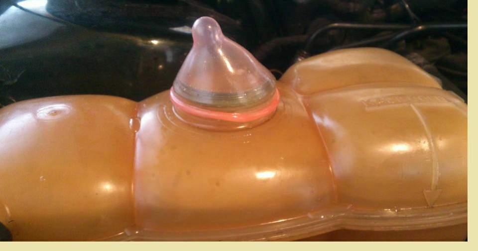

Edit- eigentlich reicht ja ein Luftballon oder
Ähnliches,
auf dem Ölmeßstabrohr erstmal aus.
Wird Er richtig Prall besteht Handlungsbedarf und
Bleibt Er schlaff hängen ist alles i.O.
Voraussetzung Motorluftfilter ist draußen!
Kann man auch am Kühlsystem machen,Grins

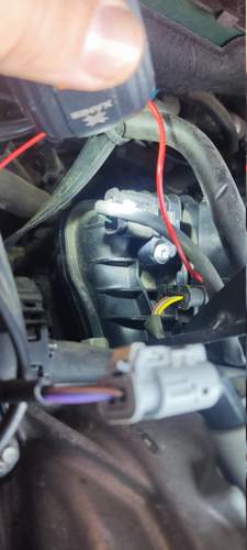

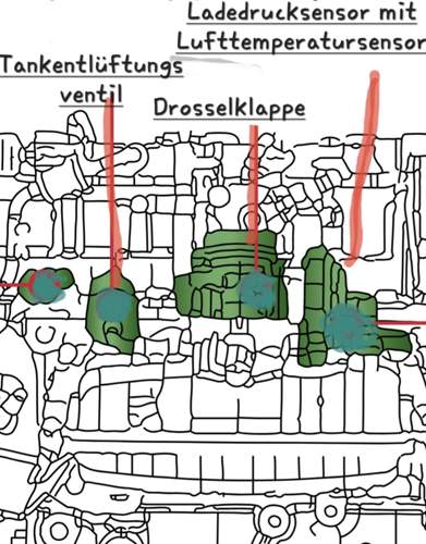

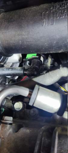

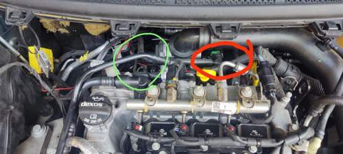

Hier nochmal Bilder von meinem 1.0: am LLK Ausgang wo das Rohr abgeflogen ist, sieht man nicht den ganzen LLK Ausgang aber: es gibt dort keinen Sensor bzw für euch besser ersichtlich: Es führt nicht Mal ein Kabel dorthin. Dieser sitzt meiner Meinung nach in der Ansaugbrücke. (Auf dem Bild mit der großen Motoren Ansicht grün eingekreist). Rechts davon, rot eingekreist, ist auch noch irgendein schalt Modul was blowby Gase oder so schaltet. Das kenne ich nicht vllt kann mich jemand aufklären 🙂
Motoransicht
Unbekanntes Objekt :)
Ladedruck Sensor in der ansaugbrücke
+2

Moin simson
Auf dem Bild sieht man den Ladedrucksensor
sogar in der Ecke unten-
https://www.der-ersatzteile-profi.de/.../96312.JPG
Der Motor hat 2 Ladedrucksensoren,
einmal wie von Dir erwähnt auf dem Ansaugkrümmer,neben der Drosselklappe und
einmal im tiefen Loch ganz unten.

@rosi03677 schrieb am 22. Juni 2023 um 19:59:15 Uhr:
Ähnliches,
Ja, so ähnlich habe ich auch schon gedacht. Aber der Luftballon zieht sich beim geringsten Unterdruck zusammen. Also auch bei -0,01 bar. Ich bin ein Fetischist von absoluten Werten. Dann weiß ich ob es kurz vor Handlungsbedarf, weit davor oder viel zu spät ist 🙂

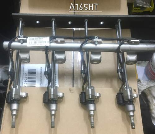

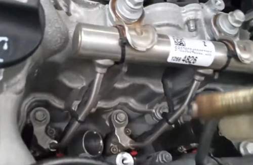

Ich habe mir das Ganze nochmal angesehen. Meiner Meinung nach müssen beim B14XFT die Injektoren nicht raus. Die sind in keinster Weise im Weg wenn man den Ventildeckel abbauen will. Das Rail muss runter, das sollte ausreichend sein.
Rail B14XFT

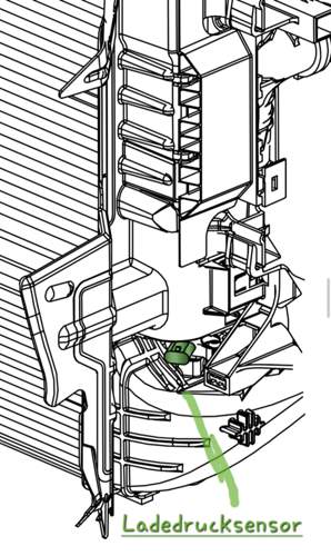

Guten Morgen Rosi, also ein fehlercode kam noch nie wegen der fehlenden Kompression. Bezgl. Messung; Du hast natürlich Recht, ich lasse den Helfer im Fahrzeuginnenraum immer aufs Gaspedal Latschen aber das wird die Elektronik bestimmt nicht dazu Anreizen, die DK zu öffnen. Ich denke die Messwerte fallen dann etwas höher aus aber bestimmt immer noch krass unterschiedlich. Prüfe ich zeitnah nochmal.
Zurück zum P0299: ich hatte das Schubumluftventil getauscht und ganze 3 Tage Ruhe mit wieder besseren Durchzug ab 2000U/min bis locker in den höheren Bereich. Früher kam der Turbo noch früher so richtig, aber das waren trotzdem schon mal Welten besser. Alle Sensoren sind immer gut verölt und auch Diese beiden "Tanks" am Luftschlauch vorm Turbo waren wieder voll mit Öl. Seit dem VDS 4.5 ist das aber weniger geworden.
Mein Problem wo ich absolut nicht weiter komme ist der ladedrucksensor am LLK. Ich komme an das Ding nicht gescheit Ran. Von oben Zwischen kühler und AC kühler sieht man nichts. Von hinten wo das ladedruckrohr weg geht zur DK, kommt man nicht Ran. Der beste Sicht Zugang ist wirklich durch den unteren Kühlergrill..wenn ich diese gummiartige Verkleidung weghebel, dann sehe ich ihn jetzt inkl Stecker. Aber die Befestigungsschraube ist nicht zu sehen und es scheint als müsste der AC kühler erst weg. Das steht in keinem Verhältnis zum nutzen. Nun habe ich nochmal dein Bild angesehen, ja es ist ein totales Loch in dem er sitzt 🙁 ich hoffe beim 1.4 haben die ihn besser positioniert. Ich wollte schon über den NSW angreifen und habe ich auch schon den Unteren Kühlergrill etwas gelöst (der ist ja teilweise geklebt) aber eigentlich müsste der Zugang genau zwischen Kühlergrill und NSW liegen..und da ist die Stoßstange im Weg. Fällt Stoßstange ab beim Astra K noch unter : selbst zu schaffen?

@GeorgW schrieb am 7. Juli 2023 um 21:40:41 Uhr:
Ich habe nirgends erwähnt, dass die Injektoren raus müssen, sondern lediglich, dass man neue Injektordichtungen braucht. Aber vielleicht habe ich mich auch falsch ausgedrückt. Gemeint waren die O-Ringe zwischen Rail und den Injektoren.
