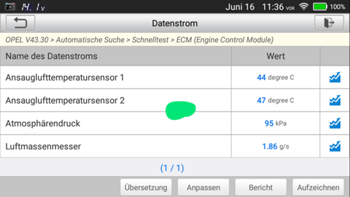

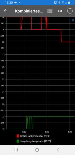

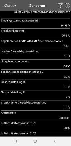

konnte einer von euch mal die Ansaugluft nach dem Ladeluftkühler mit der Car Scaner App auslesen?
Hatte das Gefühl das alle angezeigten nur die Umgebungstemperatur zeigen.
Der MAP Sensor muss eigtl nach dem LLK kommen. Ich schau aber nach Feierabend Mal rein.

Nö, also ist unterschiedlich. Ladelufttemperatur ist über der Umgebungstemperatur und sinkt bei Last.

Die Aussenlufttemperatur ist immer niedriger,
Wie die Temperatur im Saugrohr bzw Ladelufttemperatur,
außer der Motor steht und ist kalt
Z.b. Aussenlufttemperatur hat 25 Grad
Motor steht und ist kalt , 20-25 Grad
Motor läuft und ist Betriebswarm, ca 35-55 Grad
Der Turbo erzeugt ja beim komprimieren der Luft Wärme,
Die durch den LLK abgekühlt wird,
Der Motor selber strahlt ja auch Wärme ab.
Macht man nun den Motor sus und ließt die Temperstur vom Saugrohr aus geht die Temperatur bis suf 65-75Grad hoch,
Die kühlende Luft vom LLK fehlt.
Es gibt übrigens 3 Lufttemperaturen die gemessen werden,
Ich schätze Aussentemperstur, Ladeluftkühler(LLK) und Saugrohr.
MfG
