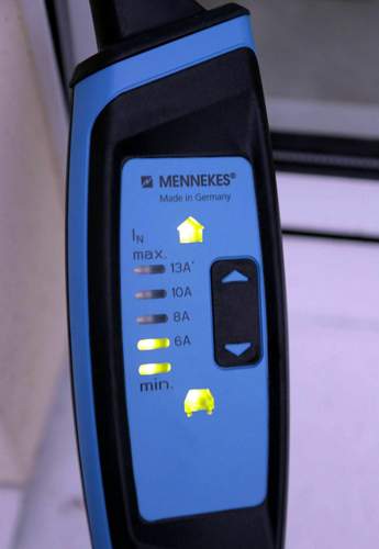

Hier bitte ich um etwas Nachhilfe für das Laden der Batterie.
diesen Link habe ich an anderer Stelle hier im Forum gefunden, bin mir aber noch unsicher, welche Art der Ladung jetzt die geeignete ist. Im Prinzip würde mir die langsame Ladung im Modus 2 genügen, das Auto wird dann über Nacht an einer Steckdose im Carport aufgeladen. Funktionierte mit dem e-Up! ganz gut. Die Batteriegröße des Mercedes ist ungefähr so wie die des VW. Zum Laden verwende ich bislang das Kabel mit dem ICCB Steuergerät. Die Batterie ist meisten 50% geladen, wenn ich sie wieder anschließe, die Ladedauer ist dann ca. 4h. Abgesichert ist die Steckdose mit 16A. Wenn ich unterwegs bin, lade ich auch über einen CCS-Ladestecker.
Der oben verlinkte Ratgeber schreibt, dass sich für PHEV oder E-Autos mit kleiner Batterie eine Wallbox nicht sehr lohnt, wenn man mit der Ladedauer auskommt. Das langsame Laden würde zudem sehr schonend für die Batterie sein. Andererseits warnt er davor, eine Haushaltssteckdose zu verwenden, weil die sich überhitzen kann. Man soll nur ausnahmsweise an einer Haussteckdose laden. 😕 Eine hitzebeständige Ladedose wird empfohlen. Wie gesagt, ich lade schon seit Jahren an einer Aufputzdose für den Außenbereich.
Um den Stromfluss zu begrenzen, kann man lt. Betriebsanleitung im Auto drei Stufen einstellen: 6A, 8A oder Maximum, wobei mir nicht ganz klar ist, was damit gemeint ist.
Kann ich den mit 16A abgesicherte Stromfluss weiterhin nutzen?
Wiederum sei eine Wallbox mit 11 kW angeraten, weil damit die Ladedauer halbiert werden kann, jedoch müssen dafür andere Installationen vorbereitet werden. Ein Starkstromanschluss (rot) 380V (32A) "Drehstrom" ist verfügbar. Ist es sinnvoll diesen zu verwenden? Mobile Ladestation Kosten/Nutzen?
Danke schon mal für fachliche Unterstützung. 🙂

@gimix90 schrieb am 16. September 2020 um 12:00:31 Uhr:
Ich kann nur zwischen Maximal, 8 Ampere und 6 Ampere wechseln, aber nicht die kW einstellen. Oder bin ich im falschen Menü?
Meiner kann nur 3,7kW wie ich weiss.
wenn ich mir so ein Steuergerät (siehe Bild) das immer dabei ist bei dem Kabel für die 230V Steckdose,
anschaue dann würde ich auf 6 A tippen (auswählen).
LG Alex
ICCB - In Cable Control Box
Der Ladeziegel von Mercedes kann 10A mWn.
Sven
@alfriedro schrieb am 16. September 2020 um 10:31:16 Uhr:
Mit wie viel Ampere ist denn die Steckdose abgesichert? Könnte sein, dass Du den Ladestrom reduzieren musst. Eventuell wird die Steckdose zu heiß.
@alfriedo hat es glaube ich auf dem Punkt gebracht.
LG Alex
Ich habe zwei Steckdosen im Carport, die in Reihe geschaltet sind. Sie sind mit 16A abgesichert und die Dosen auf diese Stromstärke ausgelegt. Die eine Dose wird heiß, die andere nicht. Das war's. Der Ladeziegel lädt mit 10A.

@gimix90
Der original Ladeziegel von Mercedes ist in D auf 10 A begrenzt, d.h. die Einstellung Maximum im MBUX entspricht 10 A. Das sollte jede intakte Schukosteckdose in D liefern können. Wenn du einen anderen Ladeziegel, z.B. den weiter oben abgebildetes von Mennekes verwendest, dann sind auch mehr als 10 A möglich.
