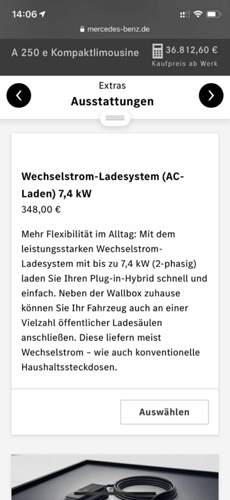

Hallo ich habe einen a250e mit 7,4 kw bestellt. Kann ich den auch an einer normalen hoch abgesicherten Haushalts Steckdose laden ? Was für Anschlüsse sind in der Garage nötig ?
Ist das kleine Ladegerät auch mit an Bord ?

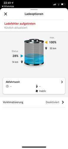

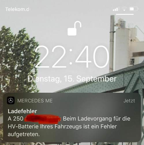

Habe heute meinen a250e limo abgeholt. Direkt zuhause an die normale Steckdose angeschlossen bekomme über mercedes me dauernd ladefehler angezeigt. Hat das jemand auch? Woran liegt das? Lade mein golf 7 gte auch an einen unserer Steckdosen und da gabs nie Ladefehler
Anbei Bilder.

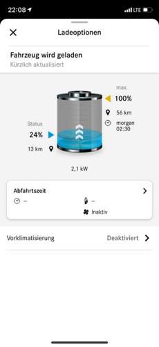

Hab auch mal vom Golf 7 GTE den stecker eingesteckt auch nur 0,6kw mitterweile. Anfangs stand da 2,1kw beim laden.
Mit wie viel Ampere ist denn die Steckdose abgesichert? Könnte sein, dass Du den Ladestrom reduzieren musst. Eventuell wird die Steckdose zu heiß.

Ich hatte das Problem auch mit meinem e-Up! Es lag an der Steckdose.

wie hast du das Problem gelöst?
@gimix90 schrieb am 16. September 2020 um 11:38:00 Uhr:
@alfriedro schrieb am 16. September 2020 um 10:32:36 Uhr:
im Menü MBUX kann man auch die Ladeleistung einstellen.
Du musst runter auf 3.7 kW (Standard bei den Plug-Ins) und nicht mit der Option 7,4 kW laden. (die geht nur bei der Wallbox)
Die 230V Steckdose kann nur 16A.
(230 Volt mal 16 Ampere = 3700 Watt oder 3,7 kW).
