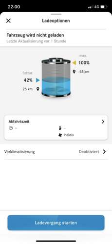

ich habe bezüglich des Ladens mal eine etwas andere Frage. Ich habe den A 250e seit Anfang März. Bis ca. Anfang Juli hat die Anzeige in der „alten“ Mercedes Me App zum Thema Laden (Ladestatus der Batterie) super und quasi in Echtzeit funktioniert. Kurz vor Veröffentlichung der Mercedes Me 2020-App wurde diese Funktion bei mir in der alten App eingestellt. Der Ladestatus war nicht mehr ersichtlich, lediglich beim Prüfen des Batteriestatus nach ein paar Minuten wurde der zu vorher etwas höhere Ladestatus angezeigt. Jetzt in der neuen App ist das noch immer so. Es wird beim Laden sogar angezeigt, dass das Fahrzeug nicht geladen wird. Selbstverständlich lädt der Wagen, die Push-Mitteilung von Me wird auch auf dem Handy angezeigt. Die Echtzeitanzeige des Ladestatus und vor allem, wie lange der Ladevorgang noch dauert, werden wie am Ende in der alten App nicht angezeigt. Hat noch jemand dieses Phänomen? Die App läuft auf einem IPhone XR, aktuelle Software. Vielen Dank im Voraus.
@GLC43AMG hatte ich anfangs auch. Das ging weg, als ich die App ganz ausgeschaltet und dann wieder aufgemacht habe. Jetzt zeigt die App unter "Ladeoptionen" Ladestand, Ende der Ladezeit, Lademenge, Reichweite und Prozent des Füllstands an. Das auch mit der putzigen Grafik mit blauer Flüssigkeit in durchsichtigem Behälter. Am Ende zeigt sie an, wenn der Ladevorgang beendet wurde. Zwischenzeitlich hat sie sogar Mitteilungen empfangen, dass der Ladevorgang erfolgreich gestartet oder beendet wurde. Bekommt sie jetzt nicht mehr, warum auch immer. Man konnte da mal Einstellungen tätigen, welche Mitteilungen an das Handy gesendet werden sollen. Das kann man im Menü mit den drei Strichen links oben unter Einstellungen in der neuen App aktivieren. Abfahrtzeit und Vorklimatisierung kann man hier auch programmieren. Ich wünschte mir noch eine Ladekontrolle in Punkto Kosten. Habe ich bei der Firma schon angemerkt.
Hallo alfriedro,
leider geht es trotz komplettem Schließen der App nicht. Wie gesagt, war dies bereits in den letzten Tagen der alten App schon so. Da habe ich dieses Verhalten auf die Umstellung auf die Me 2020 geschoben. Hier funktioniert es von Anfang an nicht (egal ob Ladeziegel an Steckdose oder öffentliche Ladesäule). Auf dem Foto ist der Zustand während des Ladevorgangs dargestellt. Man sieht, dass man nichts sieht.

@GLCAMG43
Mehr sehe ich in App auch nicht mehr. Das Ende der Ladezeit z.B. aus der alten App fehlt.
danke für die Information. Ich denke, dass diese Funktion vermutlich wieder implementiert wird (nach und nach, da dies bei alfriedro funktioniert).
Gerade die Ladedauer ist an öffentlichen Säulen wichtig, damit man den Wagen entsprechend wegfahren kann und die Säule nicht „zuparkt“.
