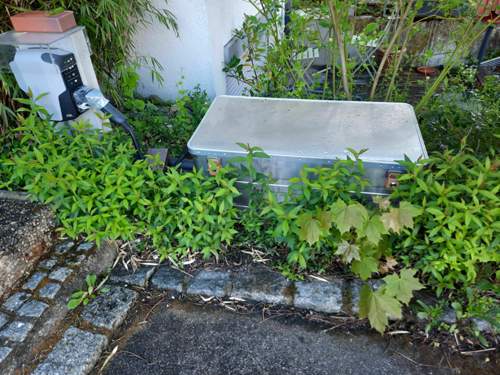

Update zur Aufstellung meiner ABL Wallbox:
Um nicht ständig das 10m Kabel an der Box ein- und ausstecken zu müssen, habe ich mir eine 140l Alubox (siehe Bilder) neben der Säule aufgestellt. Dort kann ich bequem und noch einfacher als vorher (In der Garage) das 10m Kabel unterbringen.
