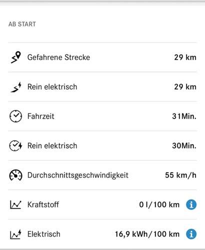

Ist das nach 260 elektrisch gefahrenen km und 5 Ladezyklen ein akzeptabler Wert? Die Fahrt bestand aus 25 km Autobahn, öfter 130-140 km/h, der Rest Stadt. Auto stand vor der Fahrt in der Sonne bei 16 Grad.
Danke für eure Erfahrungen 🙂
Für das Fahrprofil, also Autobahn mit öfter 130-140 km/h und Stadtverkehr, ist das ein sehr guter Wert. Man kann auch sagen, alles unter 17 KWh /100 km ist gut. Der gute Wert ist auch dem Umstand geduldet, dass bei der Außentemperatur nicht viel, bis gar nicht, geheizt wird, und gekühlt auch nicht.
So mit das niedrigste was ich mal hatte, waren 14,x KWh/100km.
Ja, die Werte sind so korrekt. Bei über 10°C sinkt der Verbrauch, weil 1. die Heizung nicht mehr so bullert, 2. die Batteriekapazität rapide steigt. Meistens liegt der Verbrauch bei etwas über 17 kWh
Mein bester Wert war mal 12,2 kWh. Das ist eine Ausnahme. Mein schlimmster Wert nach einer längeren Fahrt war 25,5 kWh, unberücksichtigt dabei sind Kurzstrecken mit Zwischenstopps. Da kommt man auch auf 35 kWh. Das erste war bei sommerlichen Temperaturen mit Schleichfahrt hinterm LKW, das zweite war bei Minusgraden ohne Vorheizen.

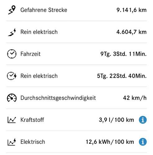

Anbei meine Verbrauchsdaten

@d2feichi schrieb am 18. Juni 2021 um 09:58:37 Uhr:
Das ist besonders interessant, weil ziemlich genau die Hälfte der Strecken elektrisch gefahren sind und der Verbrauch an Benzin 3,9 L beträgt. An diesen Verbrauch kommt kein anderer Voll- oder Mildhybrid heran. Allein das überzeugt mich als PHEV-Fahrer. Es geht hierbei eben um Verbrauchseinsparung gegenüber einem klassischen Fahrzeug mit Verbrennerantrieb. Wir wissen auch inzwischen, dass reine Elektrofahrzeuge nicht unbedingt Umweltfreundlicher sind. Und bleibt doch flexibler und ist nicht derart abhängig von der Ladeinfrastruktur und Standzeiten.
Wer mal auf YouTube Carmaniac geschaut hat, kann sehr viel über die Praxistauglichkeit von E-Fahrzeugen lernen. Da klafft eine große Lücke zwischen Wunsch und Wirklichkeit. Und die schließt eben das PHEV!
Mein Verbrauch bei ca. 2/3 Elektrofahrten liegt derzeit wieder bei ca. 2,3 L und 11,5 kWh / 100 km. Vier Monate der kalten Jahreszeit (Januar - April) sind da mit drin.
