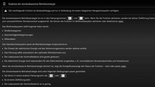

@Migotevo
Das ist eine Funktion des MBUX Navi. Google Maps oder Apple Maps können das nicht.
Sobald du zu einem Ziel navigierst ist diese Funtion automatisch aktiv. Sie berücksichtigt dann den Streckenverlauf beim Zusammenspiel von Verbrenner und E-Motor und wählt das so, dass am Ziel der Akku fast leer ist.
Das funktioniert im Modus C(omfort) und E(co).
Im Guide wird das ganz anschaulich beschrieben. Ich habe davon einen Screenshot angehängt.
