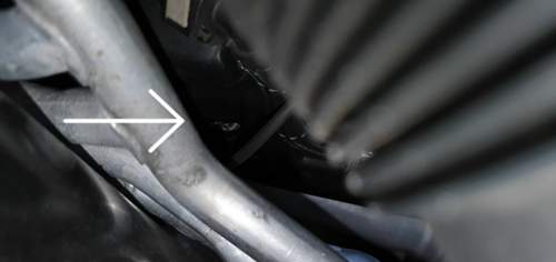

Guten Morgen, habe seit Tagen nun morgens wenn ich starte einen beißenden ölgestank aus der Lüftung, beim Blick im Motorraum ist mir auf der Bank Beifahrerseite aufgefallen das Öl auf der Schraube die zum festschrauben des ventildeckel Öl ist, vermute mal es kommt von daher.. bei mir wurden ja die Nockenwellen getauscht, kann es sein das die Schrauben nicht richtig angezogen wurden? Würde es was bringen wenn ich einfach selber beigehe und die Schrauben nachziehe? Habe auch deutlich ölverlust laut MMI.
Danke
Unbedingt beim Händler der das repariert hat bemängeln falls noch Folgeschäden auftreten.
