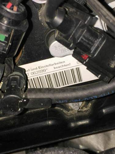

Hallo liebe A6-Gemeinde,
ich beabsichtige mir einen 3.0TDI zu kaufen. Bei einer Besichtigung stellte sich heraus, dass am Motor im Rahmen einer (angeblichen) Audi-Service Aktion beide Nockenwellen getauscht wurden. Kann mir darüber jemand von Euch mehr berichten? Warum tauscht man mal eben beide Nockenwellen?
VG und vielen Dank

Kurzes Update: Ich war bei Audi. Nach kurzer Probefahrt meinte der Werkstattleiter das es womöglich die Kette ist oder der Spanner ist. Was er genau muss ich nochmal nachfragen. Eventuell auch die Nocken aber da meiner Baujahr 12.2015 sollten laut ETKA bei meinem die besseren Nocken verbaut worden sein. Er rasselt auch im kalten Zustand viel mehr als wenn er warm ist. Für mich klingt es als ob hinter dem Armaturenbrett/hinterm Lenkrad/Wasserkasten kommt. Könnte schon sein das es die Ketten sind da hinterm Motor verbaut. Aber wie kann man das sicher bestimmen ? Einfachso mal die halbe Kiste zerlegen gefällt mir überhaupt nicht.

Öldruckregelventil abziehen laut TPI.
Abgezogen = Geräusch weg = Kettenspanner
Abgezogen= Geräusch noch da= nicht Kettenspanner.
12.2015 wurden die klappernden Nockenwellen verbaut..... eig bis zum Ende der Bauzeit des 4G. Erst die die seit ein paar Monaten als Ersatzteile geliefert werden, die halten (bisher)
Ich bezweifle, dass Ende 2015 gute Nockenwellen verbaut wurden. Meine wurden 07.2017 getauscht und waren wieder Müll. Diesen Juli auf Generation 3 getauscht.
12/15 wurden alte Versionen der Nocken verbaut. Das sollte der Freundliche wissen. Geräusche und ihre Feststellung werden in den entsprechenden TPIs genaustens beschrieben, das sollte er auch wissen. Ansonsten ist auch (fast) alles hier im Thread beschrieben, inklusive Soundfile.
