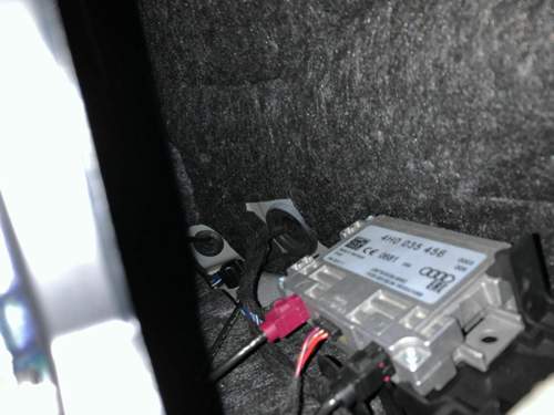

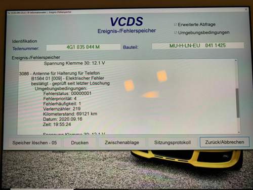

Steht im Fehlerspeicher.
habe im Fehlerspeicher auch den Fehler mit der GSM Antenne. Die wurde aber schon ersetzt, die zwei hinter der Stoßstange. Oder ist das ne andere. Wenn ich den Stecker am Steuergerät abziehe kommt ne zweite Meldung da zu.

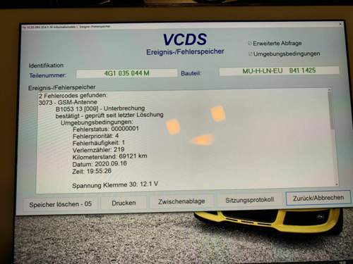

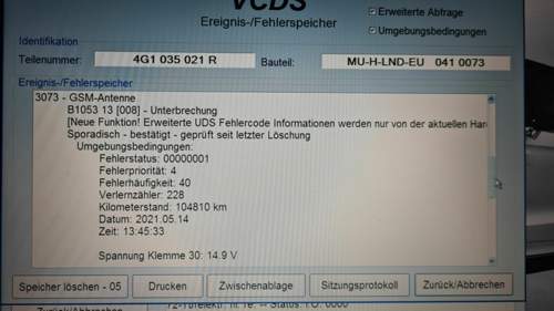

Habe mal den Doppelstecker an der Unit abgezogen. Jetzt steht der Fehler bei beiden Antennen. Wo endlang gehen die Kabel.
