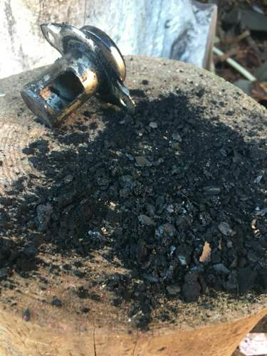

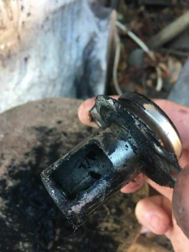

Es gibt verschiedene Möglichkeiten:
2Takt Öl bzw. Monzol panschen , Liqui Moly Diesel Systempflege regelmäßig, oder Aral Normaldiesel tanken. Aral mischt laut eigener Recherche im Internet BASF Keropur dazu, was einen reinigenden Effekt hat. Die Reinigungswirkung wurde vom TÜV bestätigt. Ich habe früher immer an freien Tankstellen getankt, heute tanke ich Aral Normaldiesel, ab und zu OMV Maxx Motion Diesel.
Ich hoffe, die Verkokung ist dann nicht mehr so stark.
