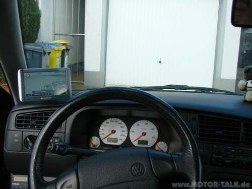

Zeig doch bitte mal ein Foto wie Du das Kabel in welche Ritze versteckt hast? Wie und womit reinigt man die Scheibe?
Januar 2009 waren bei mir weder Kabel, noch Halter oder Navi offen oder in irgendeiner Ritze versteckt. Dafür Spuren an der Windschutzscheibe vom Halter, die man mit bloßem Auge überhaupt nicht sieht.
Das Ergebnis siehst Du im Anhang.

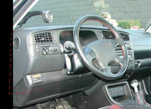

Hatte damals im 3er Golf eine Zigarettenanzünder-Verlängerung benutzt. Stecker vom Navi in die Buchse der Verlängerung, Stecker von der Verlängerung abschneiden und die Enden mit Kabelendhülsen versehen und am Sicherungskasten im Fußraum an geschaltee 12V anschließen. Kabel lassen sich unsichtbar unterhalb der A-Säule hinter dem Armaturenträger verlegen. Siehe Bild im Anhang.

Schwachsinn ist, dass man sich mit dem "Kabelsalat" abfinden muss! Wie auf meinem Foto zu sehen gab es bei mir kein Kabelsalat, Halter und Navi waren in 3sek. abgeklemmt und von außen waren kein Kabel zu sehen.
Also entschuldige bitte meine neugierige Frage.

Spiel doch jetzt nicht das Kindergartenkind... :rolleyes: Du sollst hier niemanden etwas beweisen. Du sollst einfach nur zeigen wie Du das Kabel versteckst, das zwischen A-Säule und Armaturenbrett nach oben gequetscht wurde.... :rolleyes:

In etwa dort, seitlich hinter dem Armaturenträger unterhalb der A-Säule und da war nichts gequetscht!
