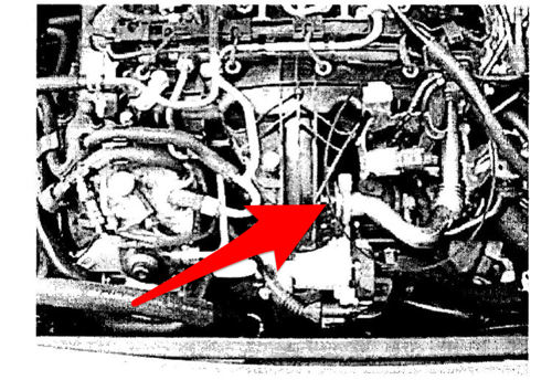

Das mit dem TÜV ist die eigene Werbeaussage. Warum machen die anderen das als Marketing nicht auch? Ich glaube das würde gut "ziehen". Ich bin auchh kein Aral Fan, aber es ist eben die näheste Tankstelle für mich, zusätzlich eine Markentankstelle. Ich habe auch immer an freien Tankstellen getankt, aber sieh dir die Fotos an, die ich eingestellt habe. Ich weiss natürlich nicht, wie es mit Makensprit ist/gewesen wäre, das probiere ich eben jetzt aus. Der Grundkraftstoff ist in den Raffenerien immer gleich, da febe ich dir Recht. Aber die Additive haben erheblichen Einfluss auf Verkokung, Schmierfähigkekt und viele andere Eigenschaften.
sag mal bitte xavair1, nach wie viel tausend has du den AGR ausgebaut ?
Und wo hast du immer davor getankt?
Das ist nicht das AGR Rohr, sondern eine TPi. Der Stutzen auf dem Bild muss 180 Grad gedreht werden. Man muss aber am Stutzen was feilen, damit er reinpasst nach dem Drehen.
120.000 km.
Getankt bei Allguth Tankstelle oder Baumarkt.

Ne diesen post meinte ich, da hast du doch Bilder drunter gepackt.
Oder ist das nicht dein AGR?
Auf de 5 Seite hast du da unter deinem Beitrag , von AGR Bilder hinzugefügt.
Das Bauteil gehört zum AGR System, aber nicht zum AGR Venitl. Das sitzt beim CFFB auf der anderen Motorseite unter dem DPF. Ich mag das nicht alles erklären. Lies die Links durch.
Nein ich weiß was das ist.
Nach wie viel km war er so verrusst?
