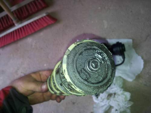

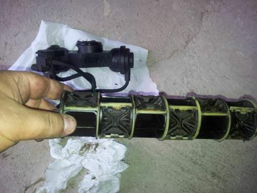

Wenn du zeit hast kannst du beiden Schrauben lösen die den Versteller halten. Wenn der dir dann schon entgegen kommt ist das Rohr kaputt. Ansonsten fehlt dir je nachdem wie der Versteller steht obenrum Richtig Leistung. Wenn man genau hinhört kann man es bei ungefähr 4200rpm ,,schalten'' hören da sich der Klang des Motors etwas verändert.
@schmatzi18 schrieb am 12. November 2019 um 15:54:10 Uhr:
Wie gesagt das merkst du nur wenn du luftmasse loggst oder es ausbaust. Hat obenraus weniger leistung
Ich habe so ein Buch für 2.8. Da stehen komplette Messwertblöcke und so. Gibt es so ein Buch für 3.0 ASN?
Wenn Schaltsaugrohr defekt ist, erreicht das Auto nicht 200km/h oder wie? 😁
Doch tut es. Aber darüber wird es zäh. Werte zur Luftmasse wirst du aber hier im Forum finden wenn du loggen willst.
Aber du solltest dir im klaren sein das die 3.0ASN in den wenigsten Fällen ihre Leistung erreichen. Daher kein sprintwunder erwarten. Und mit TT5 kannst du nochmal vom Papier her 2sekunden alleine von 0-100 abziehen.
SSP kenn ich nur vom 3.0. Ob es da noch was mit mwb gibt weiß ich nicht.
Und was kostet der Spaß wenn Schaltsaugrohr defekt ist?
Edit: Habe gerade deine Posts wg. SSR gefunden. 😉
https://www.motor-talk.de/.../...ammt-kuehlmittelverlust-t5020966.html
Das letzte Rohr was ich gekauft habe war irgendwann zwischen 2012-2014 und hat etwas über 220€ gekostet. Wenn du den Einbau selbst machst kommen da bis auf nen Satz neuer Dichtungen für die Ansaugbrücke nichts mehr hinzu, da die runter muss für den Wechsel.
Na guck.😉 Ja zum ASN bzw. 4B hab ich damals einiges geschrieben und viele Teile des Autos in der Hand gehabt. Jedoch nicht immer weil sie kaputt waren sondern einfach wegen umbau/upgrade
Also wenn SSR defekt ist und man es nicht selber macht kostet so ungefähr 400-500€ behaupte ich mal. 🙂
Ich mache schon viel aber SSR zu wechseln scheint mir bissel kompliziert. 😁
Ist es aber nicht. Das kriegt man wirklich ohne Probleme hin wenn man weiß in welche Richtung man eine Schraube drehen muss. 😉
