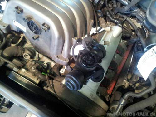

Heute wechselte ich Unterdruckschläuche, da habe ich mir gedacht ich schaue mir Vorsichtig das Schaltsaugrohr an.
Was ich sah hat mich erschütert. Das Saugrohr war total verschlammt und hatte fehlende teile.
Was soll ich jetzt machen ?

Ist das normal das bei dem Schaltsaugrohr so ein schlamm ist ???
Schaut euch Bitte diese Fotos an.

Tja, dein schaltsaugrohr(ssr) hat keine fehlenden Teile sondern ist schlicht und ergreifend kaputt. Das ssr kostet beim freundlichen ca. 200€ einzeln. Es muss nicht die ganze ansaugbrücke getauscht werden!!

Die ansaugbrücke muss eh runter um das ssr zu wechseln. Man kann es auch lösen und anheben, aber das wäre mir persönlich zu riskant, das die Dichtungen von der ansaugbrücke rausrutschen.
Ich würde die komplett runternehmen und mit bremsenreiniger sauber machen. Danach etwas Schmiermittel in die Runde Öffnung damit das ssr besser reingeht.
4-5 Stunden solltest du dafür einplanen.

Du solltest die unterdrückte vorne wieder drauf schrauben. Dann kannst du damit fahren. Ohne die Dose läuft der wahrscheinlich wie ein Sack nüsse.

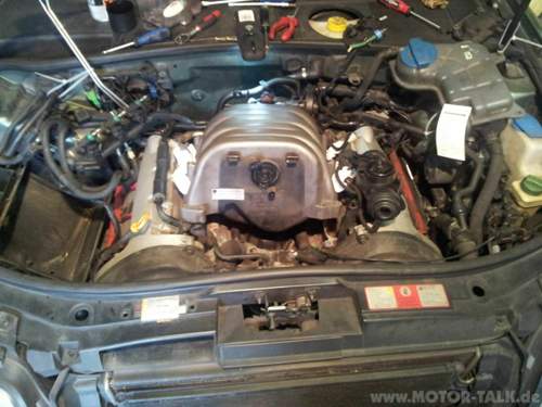

Um die ansaugbrücke ab zu bauen muss erstmal jede Menge abgebaut werden. Llm damit du an den resonator kommst um von da die drosselklappe abzubauen. Die Platte unter der obrigen Abdeckung wo ein Großteil der kleinen unterdruckschläuche sitzt muss ebenfalls runter. Die einspritzanlage muss runter. Wie gesagt. Wenn man weiß was man wo machen muss bist ca. 4-5 Stunden zugange.
Mach Grade von der Platte mit den unterdruckschläuchen vorher ein oder mehrere Fotos damit du später weißt wo was hinkommt.
Edit:
Hier mal 2 Bilder. Evtl. Erkennt man ein bisschen was alles weg ist/muss
20121123-120435
20121123-120428
