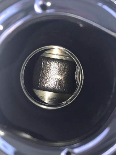

Hast mal zum Öleinfülldeckel reingeleuchtet wie die zwei Nocken aussehen? Da solltest sehen wie schlimm die Nocken schon aussehen.

@C5_Allroad Was ist FS? Oh, das kann ich machen, hänge dann hier ein Foto rein. Er hat 265.000km runter

Anbei das gewünschte Foto :-)
Gruß Fichter

Sieht tatsächlich nach eingelaufenen Nockenwellen aus.
Ich denke das wird das Problem sein.
Wenn du das richtest oder richten lässt, aus jenen Fall die Druckventile unter dem Ölfilter Gehäuse mittauschen

Weil die Wellen auf dem Foto deutliche Laufspuren haben. Wenn du auf die glatte (helle) Fläche schaust, siehst du auf dem Foto einen schwarzen Strich. Wenn du einen Draht o.ä. nimmst und damit über den Einfüllstutzen über die Fläche fährst, wirst du am der Stelle vermutlich hängen bleiben.
Klar kann auch der NHG hin sein, aber deine Nockenwellen sind es auch. Fahr doch einfach zu einer Werkstatt und lass den Fehlerspeicher auslesen. Je nach Werkstatt zahlst du i.d.R 5-40€.
Deine Nockenwellen sind übrigens nicht "auf einmal" durch.Das ist als würdest du mit Schleifpapier ewig an einer Stelle auf der Tischplatte rum schleifen.
Irgendwann ist die Tischplatte durchgeschliffen. Gleiches gilt für deine Nockenwellen. Irgendwann sind die so viel kleiner als sie sein sollen, dass die Kipphebel raus fallen.
