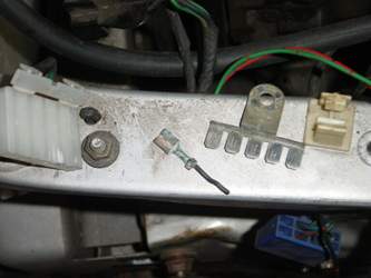

Dann ging es an die Mängel von unserem neuen Familienmitglied. Ich macht mich kundig und erfuhr...hätte ich den Stecker vom Temperatursensor gezogen, wäre der Lüfter vom Kühler die ganze Zeit gelaufen und ich hätte diese Problem im Stau nicht gehabt....zu spät. Der Sensor wurde also ersetzt, der MSD (leider) auch und wegen der Heizung fuhr ich in meine Stammwerke.

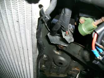

Dort stellte sich heraus, der Verdacht der GD Profis war richtig, ein paar Kabelschuhe hatten sich aufgelöst. Mein Werkstattfritze reparierte sie, kümmerte sich gleich noch um das Innenleben der Trommelbremsen hinten und dann standen den ersten Kilometern nichts mehr Wege.

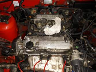

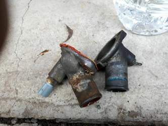

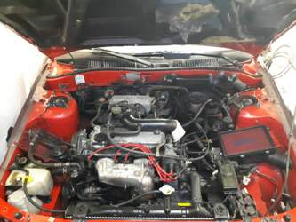

Sat Oct 21 17:44:50 CEST 2017    |    ToledoDriver82

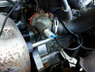

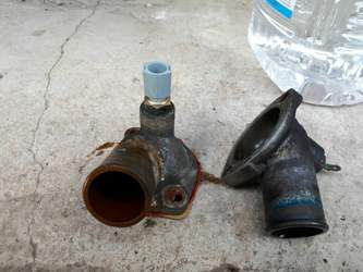

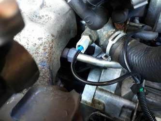

Heute ging es los...erste Arbeiten am neuen. Bei der Besichtigung fiel mir ja schon auf das ein falscher Sensor für den Kühlerlüfter verbaut war....und auch der Verkäufer sagte das der Lüfter immer mitläuft. Nun gut,kein Problem,so kann es nicht zu heiß werden und wir haben ja ein wo wir alles ausbauen können was wir brauchen.
Auf der Fahrt nach Hause stieg die Temperaturanzeige dann auch nur bis knapp auf viertel....die Anzeigen sind sowie so nur sehr ungenau,so wenig zeigen sie aber nicht an wenn er warm ist.
So hab ich heute also etwas Kühlflüssigkeit beim alten abgelassen,den Deckel vom Thermostatgehäuse ausgebaut,Dichtung und Thermostat ebenfalls,dazu den Kühlerschlauch oben. Dann ab in die Garage und das selbe beim neuen.....und da erwartete mich eine Überraschung,im neuen war gar kein Thermostat...das hab ich noch bei keinem Auto erlebt. Über die Gründe kann ich nix sagen....meine Vermutung,entweder war beim Sensor wechseln kein passendes zur Hand oder man hat es raus gelassen weil man es trotz neuem Sensor nicht richtig hinbekommen hat...praktisch um eine Überhitzung zu vermeiden. Auch war wohl danach nur mit Wasser aufgefüllt wurden,der Frostschutz lag jedenfalls bei nur noch knapp -10°. Dem Verkäufer mach ich keinen Vorwurf,sind doch diese Arbeiten noch vom Besitzer vor ihm ausgeführt wurden....und ich wusste ja ebenfalls das ich da auf alle Fälle noch mal ran muss.
Nun ist das alte Gehäuse mit Sensor ausgebaut...war schön mit Dichtmasse abgedichtet...und das vom alten mit dem richtigen Sensor und richtiger Dichtung ist eingebaut,neue Kühlflüssigkeit mit jetzt -35° eingefüllt....und welch wunder,eine Anzeige die mal bis zur Hälfte geht und bei etwa 3/4 den Lüfter zuschaltet,alles dicht...perfekt. Nun muss nur noch ein originaler Stecker verbaut werden....heißt beim alten abschneiden und im neuen ordentlich anschließen.

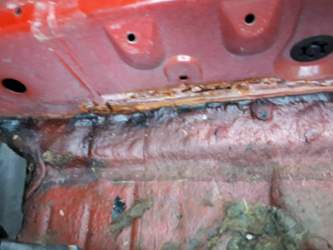

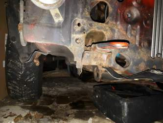

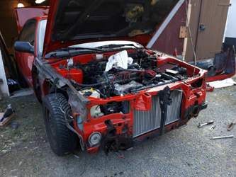

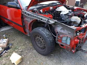

Tue Nov 21 21:46:00 CET 2017    |    ToledoDriver82

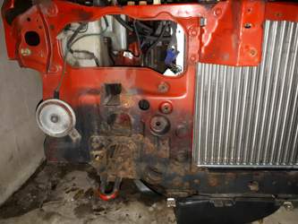

Bringen wir das ganze mal auf den neusten Stand

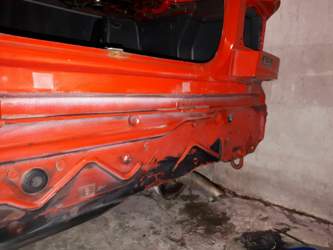

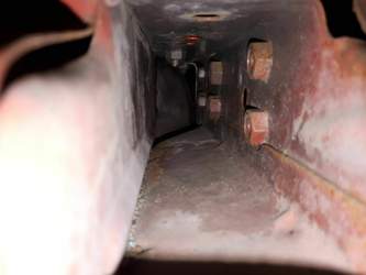

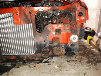

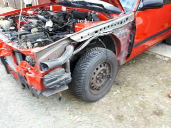

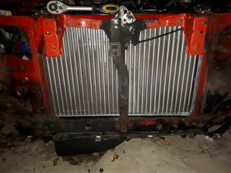

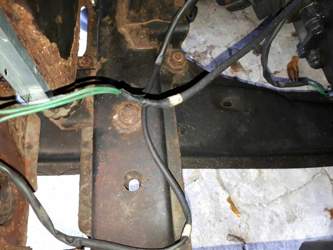

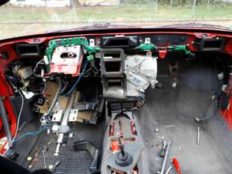

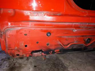

Scheinwerfer,Grill,Stoßstange sind ab,Batterie und Batterieblech draußen...als nächstes folgen Rücklichter und Stoßstange hinten,Kofferraumverkleidung(wird eh ersetzt),Rücksitzbank,Vordersitze,Seitenverkleidungen und Teppich.
Außerdem muss sich ein Fachmann um neue Kabelschuhe kümmern,auch es wird sich demnächst ein Karosseriebaumeister mal die Roststellen anschauen und dann werden wir durch gehen Was,Wann und wie viel es kosten wird

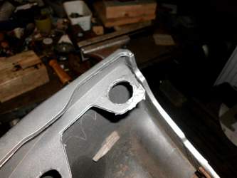

Übrigens: Bin mit meiner Bremsenüberholung noch nicht fertig. Habe die hinteren Sattelkolben und die Rückzugs-Lagerung des Handbremsseil nach Gängigkeit überprüft, gängig gemacht und neue Klötze eingebaut. Beim Lösen des rechten Handbremsseils gab es Schwierigkeiten mit der Mutter. Sie läßt sich nicht mehr zurückdrehen. Nachdem ich quasi als "Ersatz" mit der eigentlichen Kontermutter das Seil wieder befestigt habe zieht die Chose logischer weise einseitig. Ergo muß noch ein neues Seil rein, Handbremse und Licht einstellen und dann zum TÜV.
Das Blech an der durchgerosteten Motorhabe setze ich dann ein.

Wed Nov 22 20:47:58 CET 2017    |    ToledoDriver82
Na ja,viel Platz ist es nicht,es ist wirklich nur das er trocken steht....schrauben kann man nur bedingt. Aber,es ist besser wie nix,sonst bleibt mir ja nur unser Hof. Damit ist man aber sehr Wetter abhängig,weswegen ich auch noch nicht weiter gekommen bin den alten weiter zu zerlegen....mal abgesehen davon das mir Lagerplatz fehlt.
Was das ganze kosten wird,schaun wir mal,erst mal sehn was der Profi spricht. Bis dahin kümmer ich mich bissel um die Technik....Bremsen hinten,Fahrwerk,Service...wenigstens soweit das er ab Frühjahr fahrbereit ist.

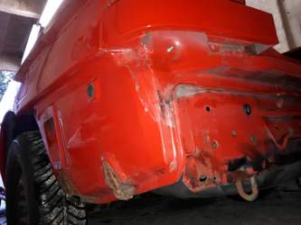

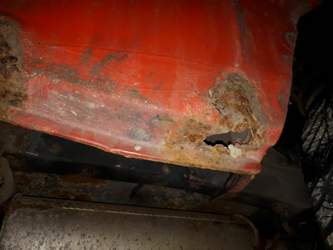

Sat Dec 02 19:52:07 CET 2017    |    Schlawiner98

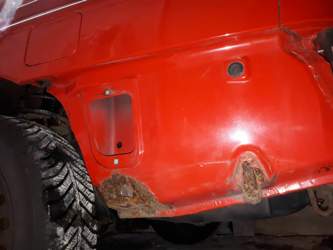

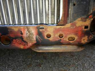

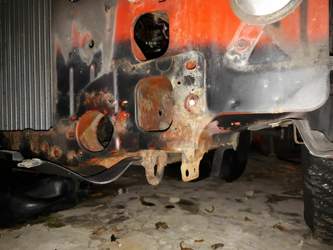

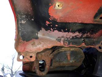

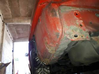

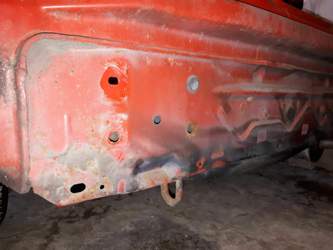

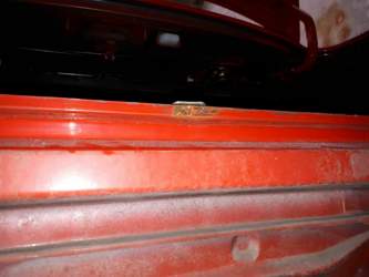

Oh, der ist aber ganz schön rostig 😰 Aber toll, dass ihr das beheben lässt!
Sat Dec 02 19:54:08 CET 2017    |    ToledoDriver82
Das sind die Stellen die sie eigentlich alle haben....einen zu finden ohne,dürfte viele Jahre dauern,außer einer hat schon mal restauriert.
Ich denke das ist machbar und die Ausgangsbasis besser wie beim Alten 😉

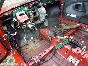

Natürlich 😉 dauert aber alles,wird nach und nach gemacht.
Wenn der Alte dann komplett zerlegt ist,werden einige Teile überholt und in den neuen wandern.

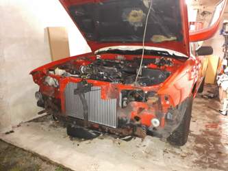

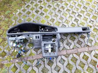

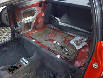

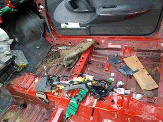

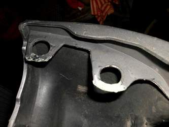

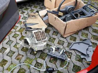

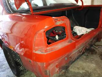

Sun Dec 03 20:13:26 CET 2017    |    ToledoDriver82
Heute dann noch die Kotflügel demontiert....wer die Bilder vom Alten kennt,weiß das der Neue trotz des Rostes besser dasteht 😉 jedenfalls freue ich mich das hier keiner tonnenweise Bitumen verarbeitet hat. Einige Stellen habe ich gereinigt,vom losen Rost befreit und mit Owatrol behandelt,das sollte bei den nur oberflächlich angegriffenen Bereichen helfen,bei den anderen Stellen verzögert es etwas und gibt uns etwas mehr Zeit.

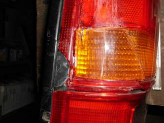

Fri Dec 15 17:43:00 CET 2017    |    raumschiffer

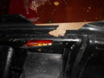

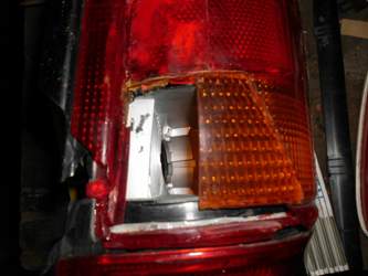

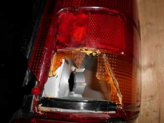

Mal ein Bericht:
Also bei unserer SilberOmi (also dem GV) ist auch der Rost das vorherschende Problem. Die TÜV-Prüfung war vernichtend. Rost an der Tankentlüftung (angeblich ist wohl ein "neuer" Tank erforderlich, sehe ich aber noch nicht so) und die hintere rechte Bremsleitung (ist vielleicht doch noch zu retten). Die anderen Stellen hatte ich schon reichlich bearbeitet und haben wohl noch Schonfrist. Die Längslenker machen auf mich auch schon einen reichlich materialreduzierten Eindruck. Im Zubehör habe ich noch nichts gefunden.
Die hinteren Bremsscheiben hoffe ich noch richtig plan zu bremsen. Die Bremswirkung wird mit dem Wert 100 beidseitig als zu gering angesehen. Neue Klötze sind drauf und der Sattel auch auf Gangbarkeit überprüft - funktioniert alles.
Beide hintere Handbremsseile habe ich getauscht, trotzdem zieht die Handbremse extrem unterschiedlich: li 50, re 150. Ist mir ein Rätzel!
Der rechte Scheinwerfer zieht zu wenig Strom – da habe ich zu wenig ein Plan wo ich im Detail für mehr Kontakt sorgen kann.

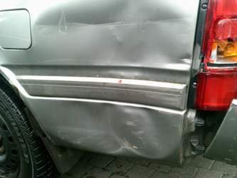

Das Schärfste ist aber; nachdem ich das linke Rücklicht sorgsam wieder repariert habe (auf das Ergebnis bin ich sogar ein wenig stolz) sagt der TÜV-Mann das Nebellicht ist ausgeblichen sei (sieht auch echt rosa aus) und nicht ausreicht. Irgentwie hatte ich mich schon immer gewundert warum beide Seiten aussehen wie Rückscheinwerfer, aber wegen der roten Glühlampe beim Nebellicht mir nicht weiter einen heißen Kopf gemacht. Offensichtlich scheint das ein englischen Rücklicht und die Glühlampe rot angepinselt zu sein. Die Oberfläche von ihr macht auch einen bröckeligen Eindruck und der hiesige Autozubehör-händler sagt das es keine Einfadenlampen in rot gibt - wäre warscheinlich auch nicht rot genug bei der weißen Rücklichtscheibe. Inzwischen haben sich aber Rückleuchten aufgetan.
So bin ich erst mal geklatscht, bleibe aber bei der SilberOmi noch am Arbeits-Ball.
Ein paar Bilder von meinem Mißgeschehen und den Reparaturanfängen.

Tue Dec 19 17:52:44 CET 2017    |    raumschiffer
Hallo liebe Gemeinde,
den Tankentlüftungsstutzen habe ich gesäubert vom Rost und aufgeblühter Beschichtung. Sah schlimmer aus als es wirklich war. Die Bremsleitung auf der Hinterachse habe ich ebenfalls gesäubert und beides mit einem Rostabweisenden Spezialmittel eingemummpt.
Den linken Bremssattel habe gegen meinen orginalen ausgetauscht, Handbremsseil - und hebel eingestellt. Müsste jetzt recht gleichmäßig ziehen.
Das falsche (wohl englische) linke Rücklicht werde ich austauschen, im Netz bin ich fündig geworden, muß nur noch bekommen.

3. Weiter ist es so das, wenn das Fernlicht eingeschaltet wird das rechte Fernlicht nicht angeht, dafür wird das Abblendlicht noch schwächer.
Es scheint so als wäre nicht ausreichend Masse vorhanden.
Daraufhin habe ich den Masseanschluß (siehe das Foto, - hoffentlich ist er das wirklich) abgeschraubt, gereinigt und mit Kontaktspray eingesprüht. Es ist keine Verbesserung aufgetreten. Merkwürdig ist ausserdem, dass ich den Masseanschluß lösen kann und es keinen Unterschied gibt. Eigentlich dürfte doch das Licht dann garnicht funktionieren, oder?
Zu sagen ist noch das dies bei eingeschalteter Zündung so ist. Aber jetzt kommt etwas kurioses: Wird das Licht ohne Zündung einschaltet funktioniert alles einwandfrei.
Wer weis wo ich Hand anlegen muß und gibt mir den entsprechenden Hinweis?
Vielen Dank, Wolfgang
Tue Dec 19 18:28:44 CET 2017    |    ToledoDriver82
Hast du nur die Schraube behandelt? Meist müssen nämlich auch die Kabelschuhe selbst mit gemacht werden weil sie "Rost" ansetzen 😉 das gilt auch für die Stecker der Scheinwerfer...und natürlich alle anderen. Ich hatte diesen Fehler genau zwei mal. Beim ersten mal hatten die Scheinwerfer einen weg wie mir @GD_Fahrer später sagte,beim zweiten mal half es den besagten Massepunkt zu bearbeiten...wobei ich den auf der Fahrerseite neben der Batterie Richtung Kotflügel auch gleich noch mit gemacht hatte.
Tue Dec 19 18:49:17 CET 2017    |    raumschiffer
Hallo Toledeo...,
an die Kabelschuhe war ich noch nicht dran. Die sind so wie´n Paket in dem Anschluß (siehe Foto) und dieses Kunststoffteil habe ich nicht aufbekommen. Meine Überlegung war das ich das Teil einfach demontiere und die Anschlüsse gebündelt auf die, oder einer neuen Ringöse bringe. Dann sind sie auf jeden Fall blank und ich kann sie noch separat vor Korrision scützen.
Den Massepunkt auf der Fahrerseite werde ich erkunden und mir auch vornehmen. Wußte nicht das es dort auch einen gibt. Hoffentlich finde ich ihn.
Danke für den Tipp und einen angenehmen Abend, Wolfgang
Tue Dec 19 19:18:32 CET 2017    |    GD_Fahrer
Moin, du kannst den Kunststoffmantel einfach aufklipsen, und neben der Batterie ist noch eine Masse Verbindung....
Untersuch mal den Stecker am Scheinwerfer ob dort die Kontakte heile sind, hatte schonmal eine abgebrochene lasche.....
Du hast einen massiven Masse Fehler, wie gesagt schau Dir erstmal die Stecker ( innen die an der der Birne sind ) von den Scheinwerfern an ob die ok sind.....dann sehen wir weiter...PS...mal die Stecker Verbindung Kabelbaum --> Stecker Scheinwerfer geprüft, dort gammeln auch gerne mal Kabel ab...

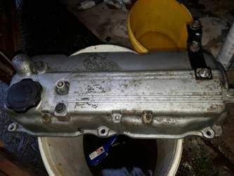

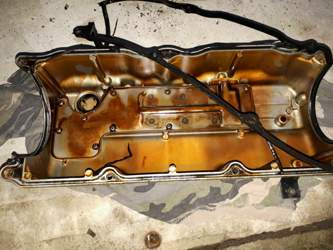

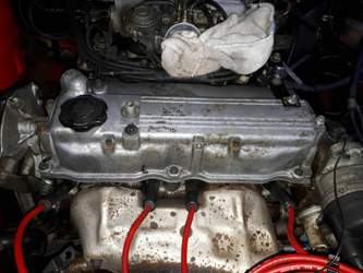

Die Arbeiten gehen weiter. Heute bin ich mal die VDD angegangen die mir schon beim Kauf aufgefallen war. Also ein paar Halter die auf dem Ventildeckel montiert sind abgeschraubt und runter damit...langsam,ohne Gewalt...kurz gewährt und dann war sie ab. Zu meinem Erstaunen sah alles sehr sauber aus...hoffen wir das es wirklich gute Pflege war.
Wenn der Deckel schon mal runter ist,kann man ihn auch mal putzen. Da ich nun schon so oft was von Kaltreiniger gehört und gelesen habe und so viele damit gute Ergebnisse erreicht haben,hab ich mir auch welchen zugelegt. Also Deckel einsprühen,einwirken lassen und dann mit Büste putzen....und dann wieder von vorn. Für den ersten Versuch bin ich ganz zufrieden. Wenn ich den alten Motor mal soweit habe,werd ich den Deckel und ein paar andere Teile mal noch Glasperlenstrahlen lassen,das sollte dann richtig gut aussehen.
Nachdem Dreck,Öl und die Reste der Silikondichtmasse beseitigt waren,gab´s ne neue Dichtung und dann konnte er schon wieder montiert werden....nicht ganz,zuvor musste ich noch die Schrauben reinigen und ebenfalls von Dichtmasse befreien. Geplant war eigentlich auch noch den Dichtring vom Zündverteiler mit zu machen,der ist aber leider noch nicht da...wird dann später nachgeholt.
Thu Dec 21 18:08:18 CET 2017    |    GD_Fahrer
Moin, der Zustand unter dem VD zeugt vom regelmäßigen Ölwechsel und wohlselten Kurzstrecke...
Thu Dec 21 18:10:58 CET 2017    |    ToledoDriver82
Dem scheint wohl so...hat ja auch erst 106000 gelaufen. Ich war jedenfalls sehr überrascht.
Thu Dec 21 18:55:16 CET 2017    |    GD_Fahrer
kannste auch selbst meine sehen nicht so aus, denk an dieÖlsorte....
Thu Dec 21 18:58:03 CET 2017    |    ToledoDriver82
Ölwechsel steht noch an...aber erst wenn ich den O Ring gewechselt habe und mich um die Ölwannendichtung gekümmert habe.
Thu Dec 28 12:54:50 CET 2017    |    GD_Fahrer
Moin,mit dem Ama Brett musst Du mir mal beschreiben, habe das bislang nicht rausbekommen wo alle Schrauben sitzen :-)
Denk an die Auspuffhalter für mich :-)
Thu Dec 28 12:59:02 CET 2017    |    ToledoDriver82
Kein Ding...ich hatte auch echt zu tun...aber jetzt wo ich es weiß ,ist es eigentlich genial einfach....also sollte mal der Wechsel vom Wärmetauscher notwendig sein,hat diese Arbeit etwas von ihrem Schrecken verloren 😉
Thu Dec 28 13:00:55 CET 2017    |    GD_Fahrer
Kannste mal kurz beschreiben ??? Habe meinen Schlachter ja auch noch...

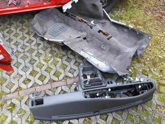

Thu Dec 28 13:10:53 CET 2017    |    ToledoDriver82
Also Verkleidungen links und rechts ab machen,dann die im Fußraum der Mittelkonsole,Heizungsbedienung die Züge aushängen,Lenksäule die Verkleidung entfernen. Wenn du das alles hast kommen folgende Schrauben zum vorschein....links bei der Tür 2,rechts bei der Tür 2,jeweils 2 links und rechts am Mitteltunnel bei der Mittelkonsole und dann noch die 4 die die Lenksäule halten. Zum Schluss musst du die obere in der Mitte zwischen den Düsen für die Frontscheibe noch entfernen....das wars schon...langsam raus und dabei die nötigen Kabel und Lüftungskanäle trennen.
