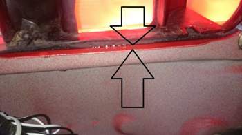

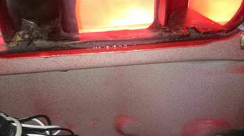

So,noch mal versucht...hab die Dichtungen etwas geschwächt und ne zweite Sperrschicht eingebaut...nicht für Dauer aber soweit dicht. Das Problem,die Druckfläche der Rückleuchten ist recht klein,was die Dichtung beim anziehen von der Dichtfläche weg wölbt...das wiederum verringert die Fläche und sorgt,gerade wenn die Dichtung alt und hart wird,für Undichtigkeiten.
Sun Oct 09 13:57:27 CEST 2016    |    ToledoDriver82
Ich hab jetzt einfach die markierte Fläche noch mit abgedichtet....10l Wasser auf jeder Seite drüber geschüttet und kein Wasser gesehen

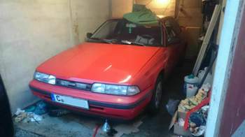

So...da wir nun eine Garage haben,kommt der GD erst mal dort hinein....wie es dann weiter geht,wir werden sehen....bis dahin schließen sich die (Garagen)Tore und der Astra wird vorerst unser einziges Auto bleiben...........mal sehn wie lange 😁
Sun Feb 19 20:20:56 CET 2017    |    ToledoDriver82

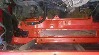

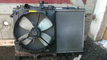

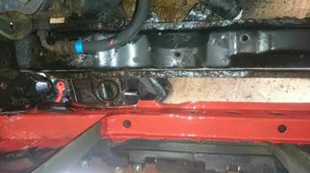

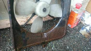

Irgendwie kommen wir nicht weg vom GD 😁.....seit Dezember hat sich ja nun doch einiges getan,Kupplungsgeber- u, Nehmerzylinder sind neu und damit fährt er wieder.....rein theoretisch 😉.....bei den ersten Fahrversuchen nach der Reparatur stieg Dampf auf aus dem Motorraum....dachte ich erst noch es wäre Kondenswasser was sich hier verabschiedet,so zeigte sich auch nach 30min laufen und etwas fahren auf dem Garagenhof,dass es wohl nicht nur Kondenswasser ist. Um auch hier nicht gleich in die Vollen gehen zu müssen,hab ich erst neue Schellen besorgt,dann neue Schläuche und als es nicht besser wurde,blieb nur noch der Kühler.
Der ist nun ausgebaut und sollte heute eingebaut werden....allerdings kamen beim Ausbau noch ein paar Stellen zum Vorschein,die erst mal eine Behandlung brauchen....aber das ist ja nicht so schlimm. So wurde heute dann der Träger unterm Kühler etwas gereinigt und schon einmal gestrichen. Der Motorträger wurde ebenso gereinigt und mit Owatrol behandelt,dort kommt dann die Tage der Anstrich. Der rostige Lüfterträger ist grob vom Rost befreit wurden und ebenfalls mit Owatrol behandelt wurden,auch er wird dann einen Anstrich erhalten,ein Austausch ist nicht notwendig.
Wenn das alles erledigt ist,gehts an den Einbau...ich hoffe ich habs dann soweit das er wieder fährt.
Ein kleine Überraschung hab ich aber noch für die Besitzerin....die originale Motorhaube hab ich von ihrem mattschwarz befreit und sie anschließend zum Aufbereiter gegeben....sobald er fertig ist,kommt die Haube wieder drauf....ich bin sehr gespannt 😉
Ihr seht...irgendwie geht es nicht anders 😁

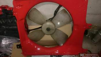

Mon Feb 20 17:52:09 CET 2017    |    ToledoDriver82
Mon Feb 20 18:00:43 CET 2017    |    Trottel2011
Das wird langsam! 🙂
Mon Feb 20 18:08:37 CET 2017    |    Hans-57
Ja eben, langsam, bei den derzeitigen Temperaturen. 🙁
Ich wäre mir da nicht so sicher, dass das bis Freitag was wird.
Mon Feb 20 18:11:57 CET 2017    |    ToledoDriver82
Ja,so langsam 😁 Mittwoch kommt der zweite Anstrich,bis Freitag ist die Oberfläche soweit trocken das der Kühler rein kann...mehr brauchte es nicht 😉

Thu Feb 23 17:54:29 CET 2017    |    ToledoDriver82
Fertsch...mit den Vorarbeiten...gestrichen und mit Fertan Unterbodenwachs satt eingesprüht...der Lüfter ist ebenfalls gestrichen...nicht schön aber er ist geschützt,dort gab's im Spritzwasserbereich ebenfalls ne Ladung Wachs....ab morgen fang ich an mit dem Zusammenbau,ich hoffe am Samstag die erste Runde drehen zu können
