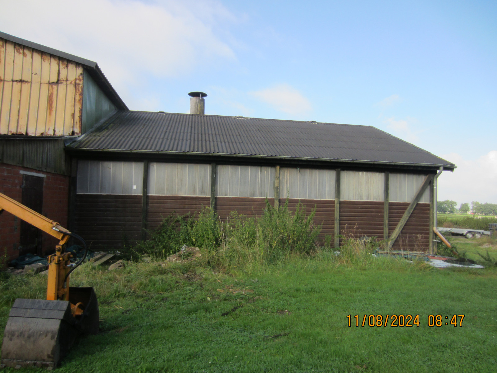

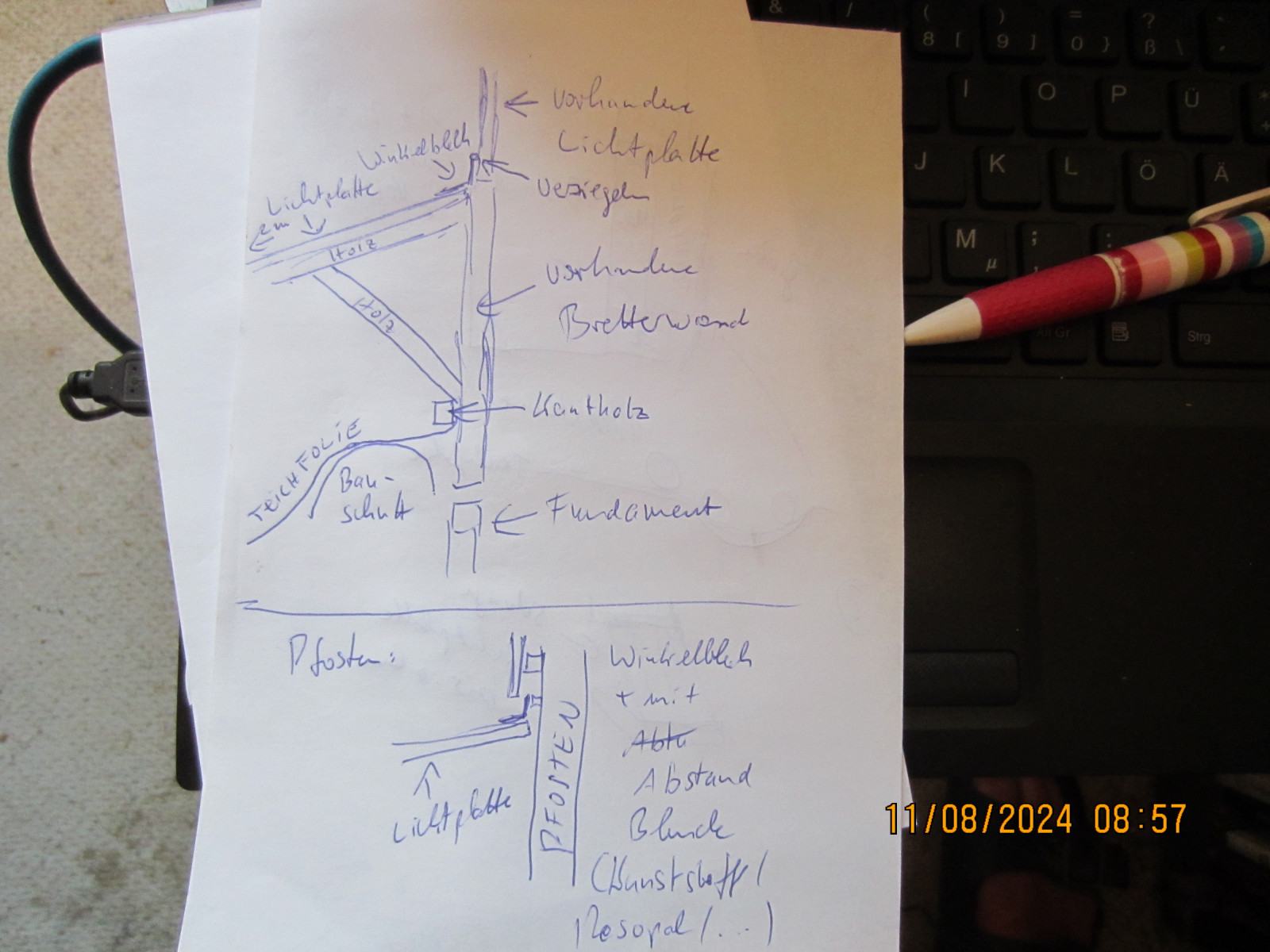

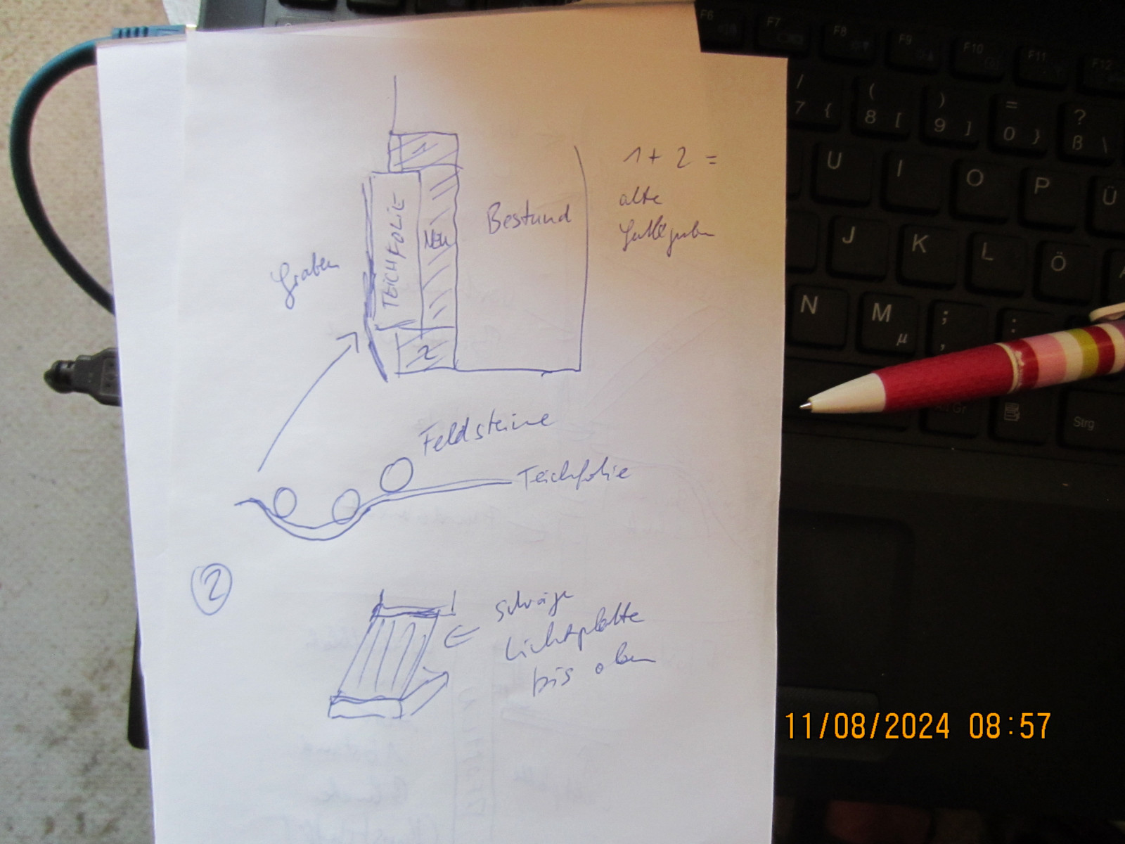

Viel Arbeit ist hier auch. Seit Tagen überlege ich, wie ich an der Rückseite das Wasser vom Stallgebäude fernhalte. Bei dem Regenschauer vorgestern ist es sogar zwischen Holz und Fundament reingelaufen, weil draußen der Boden höher liegt, grundsätzlich ist die Fuge da aber gar nicht verkehrt wegen der Hinterlüftung. Dazu kommt, dass gerade an der Stelle das übelste Bauschuttgemisch verklappt wurde inkl. Holzreste, alte Teppiche, Schlimmeres und das noch von Unkraut überwuchert. Also mal überlegt: Nichts wegbuddeln, alleine die Trennung würde Wochen dauern. Platt machen und einen Wall sauberen geschredderten Bauschutt drauf, von dem dann eine Teichfolie die ersten Meter abdeckt und in einem Graben endet, von dem das Wasser zur Ecke beim Tor läuft und von da weiter den Berg runter zum unterirdischen Ablauf, also da, wo auch das Fallrohr endet.
Als Beschwernis ein paar Steine drauf und damit das nicht so asi aussieht, kann man auch noch Blumenpötte und Gartenzwerge draufstellen. Und weil der Wall ja von der Wand Abstand haben muss, kommt ein Vordach ohne Bodenberührung drüber, ob noch eine senkrechte Blende nötig wird, sagt mir dann der nächste Starkregen. Rechts etwas anders, weil sich der aussteifende Balken nicht sinnvoll anders verkleiden lässt und da drunter noch die alte zugeschüttete Grube ist, auf die ich schon mal einen Rand von 2 Steinen hoch gemauert hatte.
Und weil hier ja intelligente Menschen sind: Bitte um Vorschläge, ob das wirklich die einfachste und günstigste Lösung ist oder ob Euch noch etwas entspannteres einfällt.
Edith sagt: In der einen Zeichnung fehlt eine Schicht Dachlatten quer, so geht es natürlich nicht.

Dir fehlt dort eindeutig ne Drainage
Sun Aug 11 10:04:42 CEST 2024    |    VolkerIZ
Möglich, die kann man aber nicht mehr nachrüsten. Staunässe habe ich da aber nicht, das Betonfundament ist ja mindestens so tief wie die Gruben unter den Spaltenböden und da steht ja auch kein Mauerwerk drauf, in dem sich Feuchtigkeit hochziehen könnte, sondern angeschraubte Holzbalken, das ist also eher nicht das Problem.
Sun Aug 11 16:31:50 CEST 2024    |    zeitdieb22
Ich würde mal aus der Ferne behaupten, die Dachrinne ist zu klein für die Wassermassen, die da bei Starkregen kommen.
Sun Aug 11 16:36:15 CEST 2024    |    ToledoDriver82
Ja,kommt vor,deswegen hat man versucht,Wasser immer vom Gebäude wegzuleiten
Sun Aug 11 18:24:30 CEST 2024    |    VolkerIZ
Auch das kann sein. Bei Starkregen auf jeden Fall. Aber wenn es alle 3 Jahre mal drüber geht, ist das auch kein Problem. Und nicht die Ursache der Problematik. Wie Toledo schon sagt und ich zitiere mal meinen Ex-Chef im Wortlaut "Wasser weg vom Bau", dafür gab er in jeder Prüfung einen Punkt, wenn die Leute sonst schon nichts lernen, dann das, das war ihm wichtig. Hat er auch Recht. Das Problem ist hier das ganz normale Regenwasser und das die Umgebung höher liegt als das Gebäude + die 2 Güllegrubenproblematiken, die zu erklären jetzt zu kompliziert wäre. Ich denke aber mal, wenn man die ersten 2 Meter durch eine Überdachung trocken hält und das Wasser von der Wand weg laufen lässt, kann nicht mehr viel passeien. Und wenn dann mal ein Gewitterschauer die Dachrinne überfordert, ist das dafür auch gleich mit gut.

über eine Überdachung kann man das doch vielleicht weitgehend steuern mit dem Regenwasser. Wir haben bei unserem Haus vor vier Jahren rundum eine Drainage verlegen lassen. Es war nur an der Vorderseite des Gebäude eine vorhanden, die anderen drei haben wir dann nachgeholt, weil das Gebäude bei jedem stärkeren Regen "mit den Füßen im Wasser stand" und der ganze Keller zu feucht war. Für das Geld hätten wir uns einen einjährigen E-Klasse Kombi oder sonst was kaufen können, aber die Drainage war schon eine gute Investition.

Auf jeden Fall eine bessere als besagter Kombi. Drainage war auch das Erste was wir bei unserer Hütte damals gemacht haben. Ein feuchter Keller ist für mich der GAU.
Sun Aug 11 19:07:42 CEST 2024    |    ToledoDriver82
Im Normalfall sollte die Rinne den Regen schaffen, Starkregen/Platzregen sind Ausnahmen und davon ausgenommen, so etwas mit einzukalkulieren ist schwierig und würde zu einer Überdemensionierung führen. Wenn es aber um Bodenwasser geht,dann ist aber nicht die Rinne das Problem,sondern das Gelände. Eine Überdachung und Teichfolie sind zwar eine Möglichkeit,aber auch irgendwie nur rumdoktern an den Symptomen.
Sun Aug 11 19:08:24 CEST 2024    |    VolkerIZ
Vor allem rostet eine Drainage nicht so schnell durch und man kommt nicht ein paar Jahre in die Verlegenheit, sich mit letzte-Preis-Angeboten auseinanderzusetzen.
Ätt Toledo: Genau, die Bodenhöhe ist das Problem. Ich könnte natürlich eine riesige Fläche 30 cm abgraben, das würde dasselbe bewirken mit weniger Materialkosten, aber ich will nicht wissen, was ich da an Müll raushole und mit Überdachen werde ich auch gleich die Güllegrubenlöcher los, die sind so nämlich auch nicht wirklich beherrschbar. Grundsätzlich bin ich von meinem Plan schon überzeugt, dass er funzt, nur falls noch jemand eine einfachere Lösung hat. Ist zwar nur ein Bruchteil an Arbeit wie an der anderen Seite, aber natürlich wieder ein großes Projekt. Aber alle paar Wochen auspumpen ist auch keine Lösung.
Feuchtigkeit am Fundament ist da kein Problem. Das ist megaharter Beton, dafür gebaut, dass innen 1,5 m Gülle drin steht und das Wasser (also das, was nicht reingelaufen ist) versickert da auch gut.
