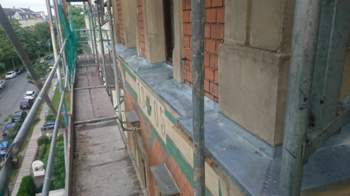

Sach ma Toledo. Solche Kanten, müssten die nicht komplett zugeschweißt werden? 😕
Sun Apr 09 16:21:29 CEST 2017    |    ToledoDriver82
So kann ich wenig damit anfangen....aber wenn dann zugelötet 😛 😁

@MMM...was ist das auf dem Bild,haste davon noch ne andere Aufnahme?

Sun Apr 09 17:15:41 CEST 2017    |    MrMinuteMan
So besser? Übergang zwischen zwei Blechen auf nem Balkon 🙂 Die anderen Stellen sind auch alle zugelötet.

Sun Apr 09 17:20:33 CEST 2017    |    ToledoDriver82
MMM...geht das auch mal von etwas weiter weg....
Sun Apr 09 17:27:25 CEST 2017    |    MrMinuteMan
Weiter weg is technisch nich möglich 😉
Sun Apr 09 17:38:01 CEST 2017    |    ToledoDriver82
Na das ist doch was....ich sag mal JEIN...wenn es nur ne Blende ist,reicht es so wie es ist...wenn es aber ne Rinne ist(wegen dem Gitter) dann eher nicht....wir würden es wohl in den meisten Fällen komplett verlöten,auch weil da Spannung drauf ist (siehe den Bogen den das Blech in der Senkrechten macht)...die Naht oben wird wohl über kurz oder lang auf gehen
Sun Apr 09 18:04:46 CEST 2017    |    MrMinuteMan
Also mal wieder so halbgar gearbeitet 😉 Auf jeden Fall besten Dank, hatte mich schon die ganze Zeit gefragt was das für n Konstruktion ist wo man nur oben und nicht auch noch seitlich zu macht. Aber wieder mal zeigt es sich, dass es gut ist einen Experten an der Hand zu haben 😉 🙂
Sun Apr 09 18:14:31 CEST 2017    |    ToledoDriver82
Wie gesagt...wenn es nur ne Blende ist,muß es nicht zu sein...bei senkrechten reicht überdecken. Allerdings weiß ich eben nicht was unterm Gitter ist....wenn es nur ein Gitter ist,könnte das Blech auch als Rinne fungieren,dann wäre es nicht ok. Ich vermute aber eine separate Abdichtung unter dem ganzen...was nix daran ändern wird,das die Naht oben durch das arbeiten vom Blech nicht lange halten wird...
Mal noch was anderes...welches Baujahr hatte das Haus?
Sun Apr 09 18:17:58 CEST 2017    |    MrMinuteMan
Das Haus is BJ 2016 und vor dem Blech ist, wie richtig von dir vermutet, der Regenwasserablauf. Das das Wasser aber so hoch steigt, wird wohl kaum vorkommen 😉 Hier übrigens noch n andere Lötstelle, man sieht das hat System.
Sun Apr 09 18:22:41 CEST 2017    |    ToledoDriver82
2016....dann wundert mich die Ausführung etwas...aufs Blech putzen ist totaler Quatsch...das Blech arbeitet anders wie der Putz,das reist dort immer auf...Silikon hin oder her (abgesehen davon ist Silikon eine Wartungsfuge und muß in regelmäßigen Abständen kontrolliert und nachgebessert werden)....bei der Ausführung kann aber immer Wasser zwischen Blech und Putz wenn das Silikon nicht mehr dicht ist.
Wenn das wirklich die Wasser Führung ist,dann versteh ich nicht warum nicht gelötet wurde...kann natürlich sein das weiter unten gelötet ist aber bei zum Beispiel Schnee oder einem verstopfen des Ablaufs kann Wasser auch höher stehen....komisch
Für ne Sichtnaht scheiße und nicht mal ordentlich gereinigt
Sun Apr 09 18:26:24 CEST 2017    |    MrMinuteMan
Also wirklich die letzten Pfuscher am Werk wies klingt. Hier gabs auch von anderen Gewerken massive Probleme, unter anderem wurden die Kalt/Warm-Anschlüsse am Wasserhahn vertauscht. Wer also kalt aufdrehte bekam Warm und umgekehrt. Na paar Jahre wirds noch halten und zur Not müssen mal paar Profis aus Chems ran 😉
Sun Apr 09 18:30:50 CEST 2017    |    ToledoDriver82
Ich will nicht sagen das wir perfekt sind aber sowas...nee...da gehört ne Aufkantung ran als ordentlicher Wandanschluss...dann ist die Abdichtung aus dem Bereich von stehenden und fließenden Wasser,falls doch mal was ist.
Sun Apr 09 18:35:24 CEST 2017    |    MrMinuteMan
Also noch ein Blech das ein Stück die Wand hoch geht oder was meinst du mit Aufkantung?
Sun Apr 09 18:41:19 CEST 2017    |    ToledoDriver82
So wie auf dem Bild
Sun Apr 09 18:46:22 CEST 2017    |    MrMinuteMan
Genau das meint ich. So kenn ich das auch von anderen Gebäuden, deswegen sah das hier alles spanisch aus. Auch das die Lötnaht auf dem zweiten Bild so verschmiert und verlaufen war. Muss echt ein motivierter Haufen gewesen sein.
Sun Apr 09 18:51:39 CEST 2017    |    ToledoDriver82
Richtig...das kann man bei kurzen Längen aus dem ganzen machen,ansonsten geht das Blech hoch und es kommt eins drüber was dann fest gemacht wird...zwischen Blech und Wand kommt noch ein Dichtband für den Fall das die Abdichtung wirklich mal irgendwo reist....so zusagen als zusätzliche Abdichtung. Damit ist die wasserführende Fläche dicht...selbst wenn mal Wasser stehen bleibt oder das Silikon nicht mehr dicht ist.
Was die Optik angeht...also in Bereichen wie einem Balkon,Fenster,Türen etc sollte das schon halbwegs gut aussehen...an Stellen wo nie wieder einer hinsieht,ist es egal,Hauptsache dicht
Sun Apr 09 19:00:00 CEST 2017    |    ToledoDriver82
