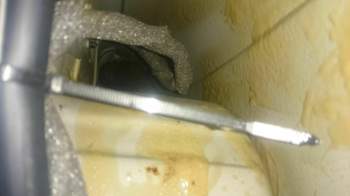

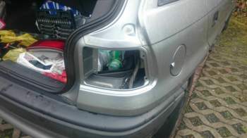

Hinter der Tankklappe,das Blech vom Radhaus aus....als ich dort "sauber" gemacht habe,brösselte es etwas...aber noch nicht so schlimm. Ich sagte ja schon mal das er dort den schlimmsten Rost hat....auch wenn es im Gegensatz zu anderen noch nicht so schlimm ist. Hatte den Gummieinsatz draußen,alles sauber gemacht,mit Owatrol getränkt und dann Wachs vorm zusammen bauen.....von außen sieht man nix,hinten innen ist auch alles gut
Sat Sep 17 21:52:54 CEST 2016    |    bronx.1965
Wie sieht die Bördelung innerhalb der Einfüllöffnung aus? Also hinter der TK?
Sat Sep 17 21:54:20 CEST 2016    |    ToledoDriver82
3/4 gut 1/4 schlecht....die untere rechte Schraube hat schon nix mehr wo sie sich halten kann
Sat Sep 17 22:00:12 CEST 2016    |    bronx.1965
Puh! Ist ja auch so'n Klassiker! Da hilft dann eigentlich ja nur noch ein Total-Ersatz. 🙄

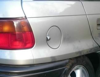

Zum Astra:
Da habe ich aber schon schlimmeren Rost beim Astra F gesehen...

Ich auch 😉 fürn F steht er doch gut da 😁
