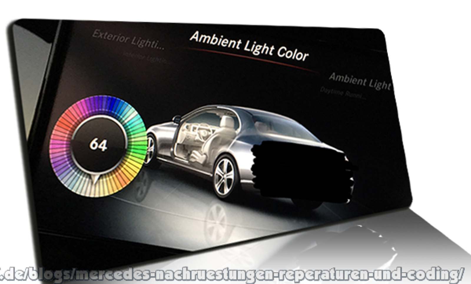

Beim 213 wird es eine recht große Auswahl an Ambiente-Farben geben ( 64 Stück ).
Dies ermöglichen Multicolor RGB LED´s die nun endlich auch in der neuen E-Klasse Einzug halten werden.

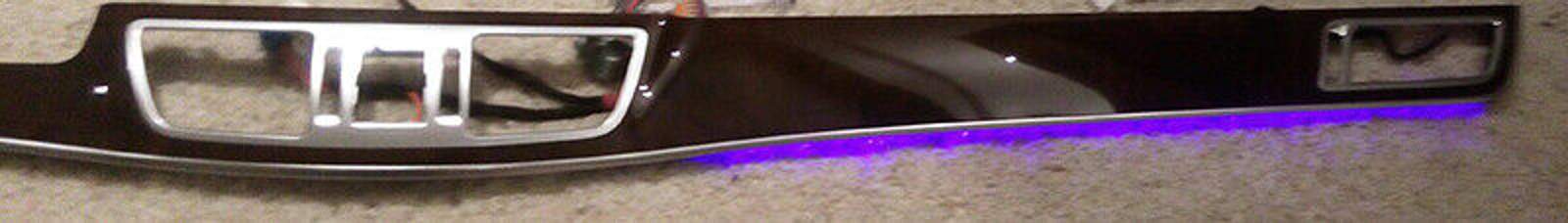

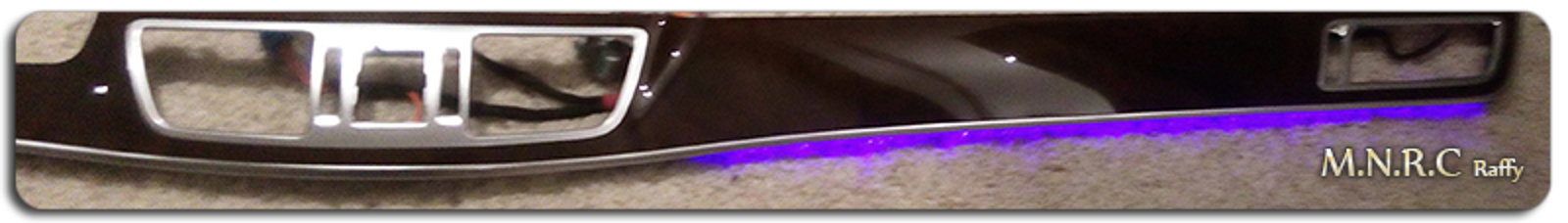

Ich habe auch schon damit angefangen, jedoch handelt es sich hierbei erst einmal um einen Versuch, der komplett Umbau findet Anfang Januar statt, ich werde euch auf jeden Fall fortschrittstechnisch in diesem Blog auf dem Laufenden halten.
( zu sehen sind ein paar Farben von tausenden )

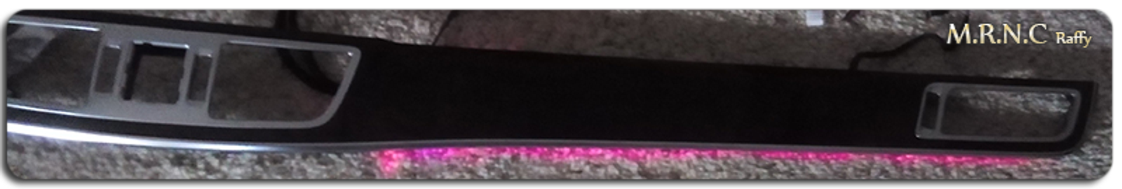

[bild=14][bild=16]
[bild=15][bild=17]

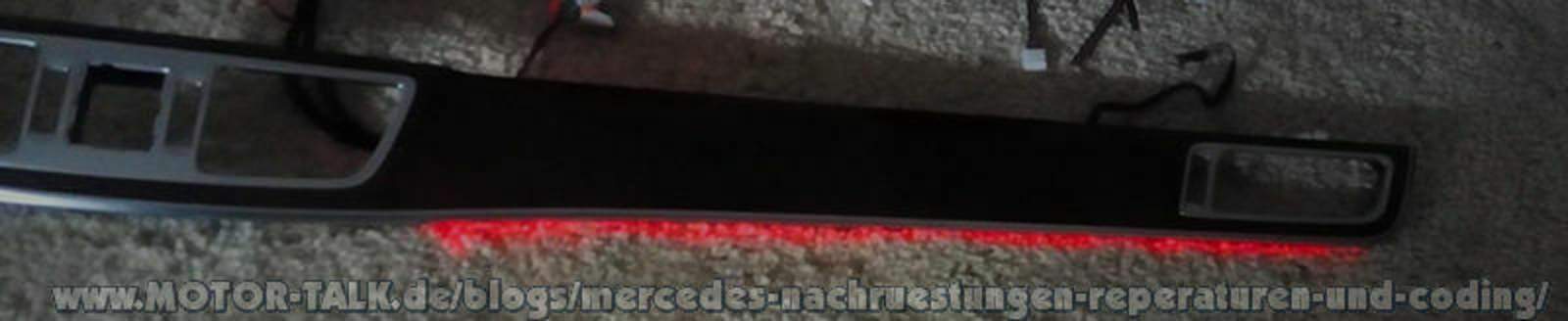

[bild=13]

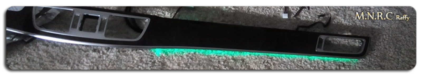

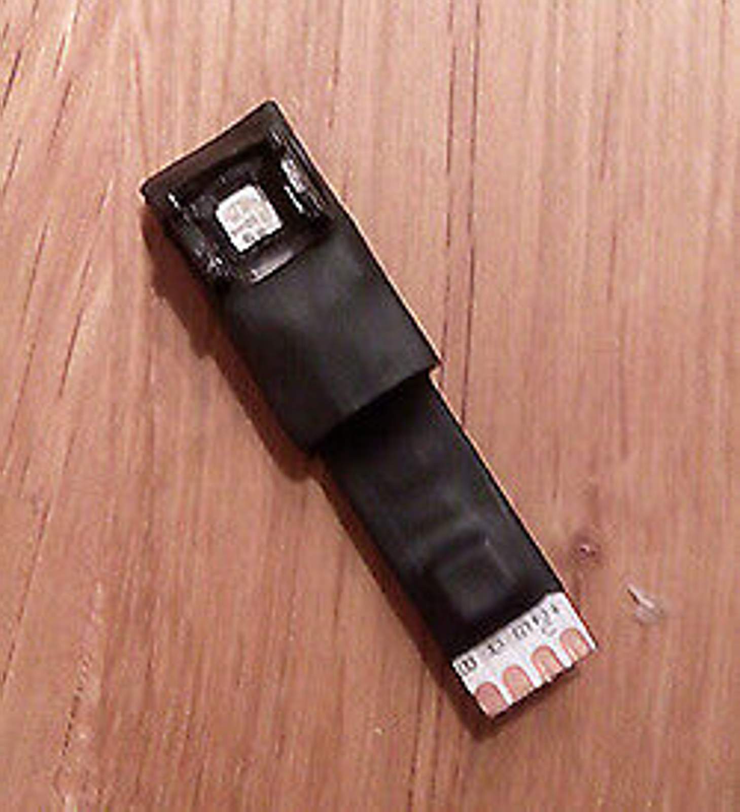

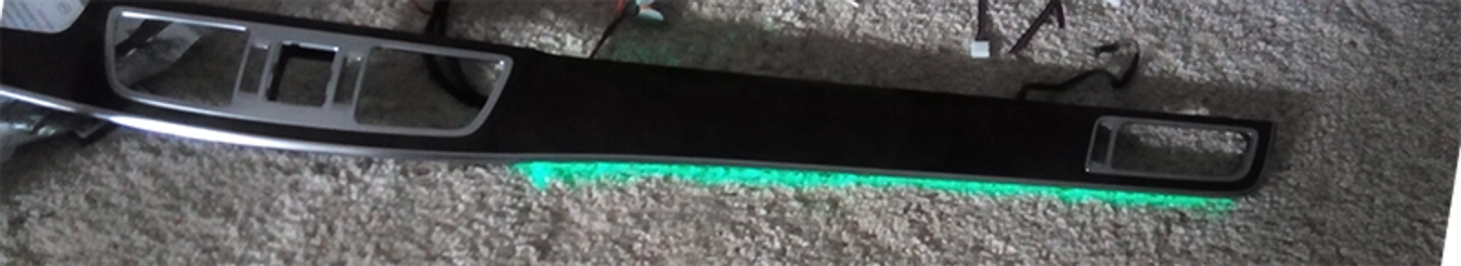

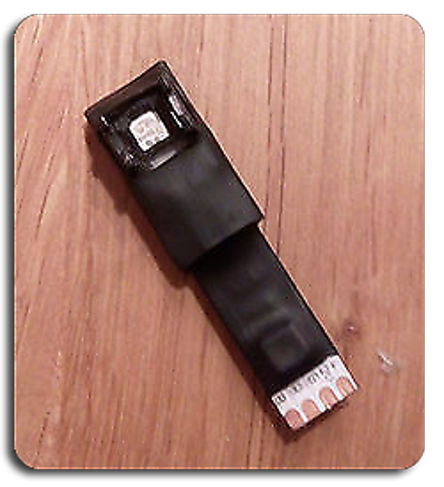

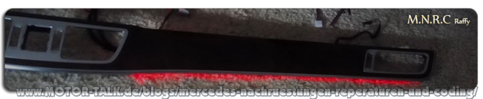

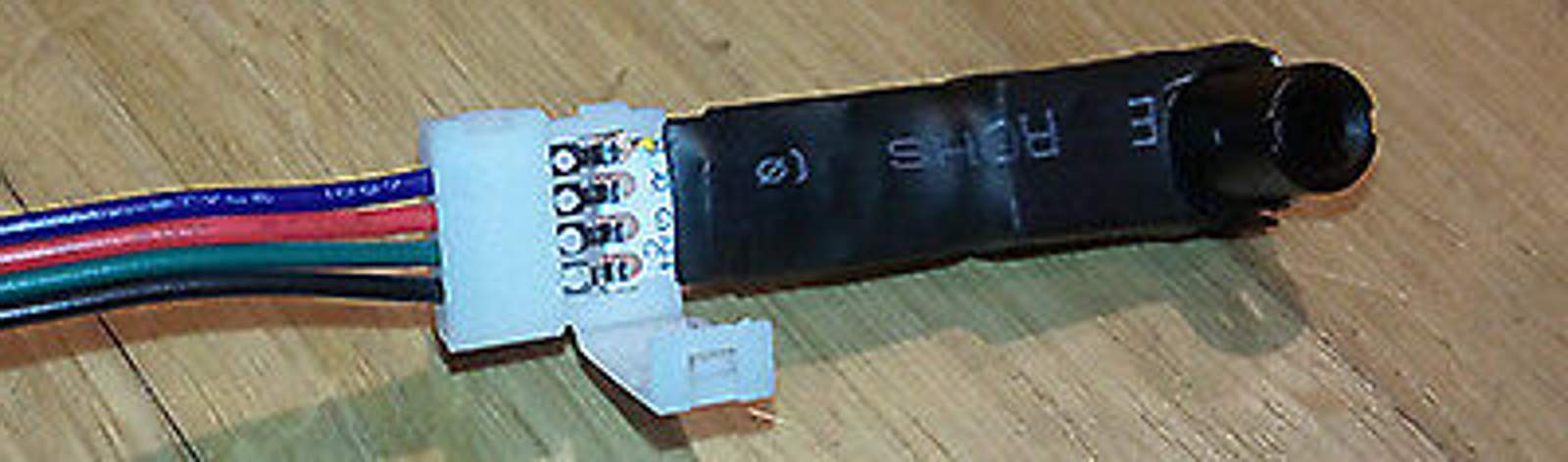

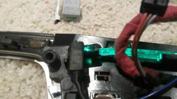

[bild=18] Basis sind nun eigens angefertigte Lichtmodule mit RGB LED´s welche Plug and Play an die Lichtleiter geclipst werden können.
Angesteuert werden diese Lichtmodule von einem WiFi RGB Controller, welcher per Kombiinstrument Ein und Aus geschaltet wird.
Die Lichtauswahl bzw Dimmung findet nun per Touchfernbedienung oder auch per Smartphone App statt.
Ein besonderes Extra ist dann hierbei das Color Fading, permanentes Sanftes Farbenwechseln innerhalb eines bestimmten Zeitraumes. Man kann sich auch einen RGB Controller mit Audio Anpassung installieren, die Lichter werden dann auf die Musik im Auto abgestimmt !
Man hat durch diese Umrüstung eine viel größere Auswahl an Farben als bisher bei Mercedes möglich.
Alle RGB Farbmischungen sind damit möglich !
Zusätzliche Farbwechselnde Ambiente Bereiche werden die Türgriffschalen, Innenspiegelspot, Fußraum vorn, Fußraum hinten und sämtliche Leuchten in der Mittelkonsole ausgenommen OBF und Comand.
Evtl auch noch die Beleuchtung der Memory Sitzverstellung.

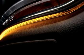

Die haben das über LWL realisiert? Auch nicht schlecht das wäre ja dann mit dem Kontroller auch ne preiswerte Möglichkeit Ambientebeleuchtung bei älteren Fahrzeugen nachzurüsten welche sowas noch nicht hatten.
Interresantes Thema würde gern mehr drüber lesen.
Fri Dec 18 16:52:36 CET 2015    |    ta-raffy
Als LWL würde ich es jetzt weniger bezeichnen, da bestünde Verwechslung mit den LWL Leitungen aus der Elektroinstallation.
Eher eine Lichtleiterschiene, gibt es übrigens seperat zu kaufen für je 19€ bei MB.
In der Fortsetzung des Artikels hänge ich dir ein Bild mit an =)

Hey hab für dich mal ein Bild von der Lichtleiter - Leiste von der S-Klasse mit angehängt

Ein LWL mit lauter brechungen/Spiegeln drinnen ist auch nicht dumm. kostet aber wahrscheínlich auch einiges.
Fri Dec 18 23:57:19 CET 2015    |    ta-raffy
Gibts glaube ich auch als universale Meterware, glaube das zumindest mal iwo gesehen zu haben.

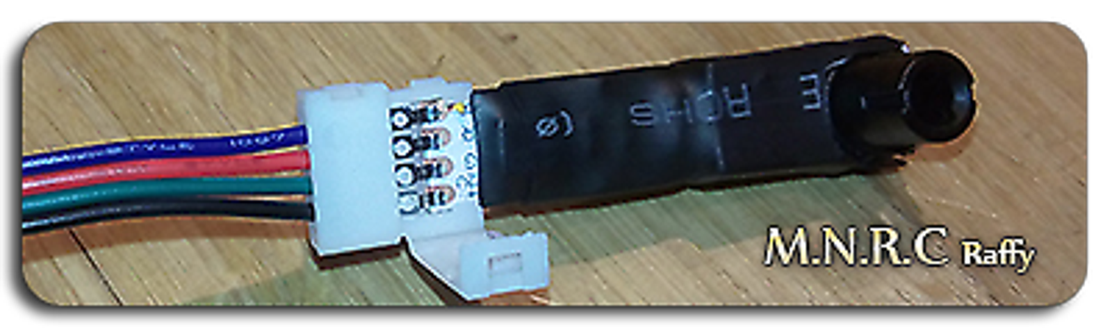

Sat Dec 19 20:48:32 CET 2015    |    ta-raffy

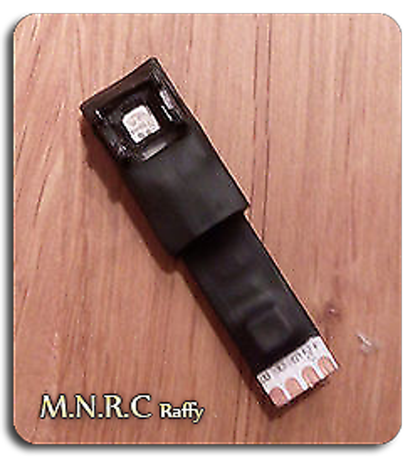

Ich habe heute mal für euch ein Foto vom Lichtleiter mit angestecktem Lichtmodul gemacht

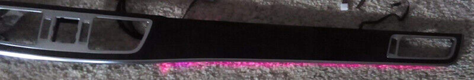

Hehe, habe schon ein paar lichtmodule probeweise im auto angeschlossen, ich sag nur S-KLASSE FEELING

Kann es kaum erwarten, bis in meinem S212 das herrliche rosa/lila, wie man es aus diversen Fotos/Berichten (und Videos von fünfkommasechs.de :-))) aus der S-Klasse kennt in meinem S212 mit hellgrauer Innenausstattung erstrahlt. Ohne das live und in Farbe in einer S-Klasse gesehen zu haben, hätte ich das als "kitschig" eingeordnet. Für mich sieht es aber innovativ und futuristisch aus. Das was Daimler als Ambilight für den W/S212 Mopf als Auswahl (in drei Farben) anbietet, ist allerdings extrem unausgewogen......was nützt einem eine Farbauswahl, bei der die Hälfte der Elemente,die beleuchtet werden, weiterhin in Bernstein erstrahlt. So wie ich Raffy kenne, wird er das hervorragend umsetzen, so dass es ein konsequentes, ausgewogenes Lichtkonzept wird. Auf Lauflichter jeglicher Art verzichte ich ebenso gerne, wie auf eine Indikation technischer Fahrzeugparameter - für mich zählt nur, mir im Fahrzeug eine harmonische, interessante und "wohnliche" Atmosphäre zu schaffen!!!

😁 ja das Lila wirkt als Ambientelicht verbaut verblüffender weise wirklich gut, diese Farbe gerade nochmal im Auto getestet, angesteuert hatte ich bis jetzt Fußraum Fahrer, Lichtleiter Armaturenbrett , Lichtleiter Türpappen vorn.

In diesem Fall wäre es wohl am sinnvollsten solche Platinen zu nehmen da man diese fast überall verbaut bekommt.
http://i.ebayimg.com/.../$_57.JPG
Tue Dec 22 11:50:01 CET 2015    |    mark29
Ja, genau, die kann man leicht verarbeiten. Passende Libaries mit einfachen Beispielen um die ganz simpel anzusteuern gibt es von Adafruit unter dem Namen "Fast.Led".... mit einem Arduino Uno könnte man auch einfach Microcontroller in Arduino programmieren die man auf eine kleine Platine lötet mit minimalster Anzahl an einzelnen Bauelementen. Aber die nanos sind so billig, dass ich alles mit kompletten nanos mache.... für die LEDs selbst benötigt man noch einen DC-DC-Wandler oder Spannungsregler, da die mit 5V laufen.... Bei der Variante könnte man ja eventl. sogar auf das Verlegen zusätzlicher Kabel verzichten....
