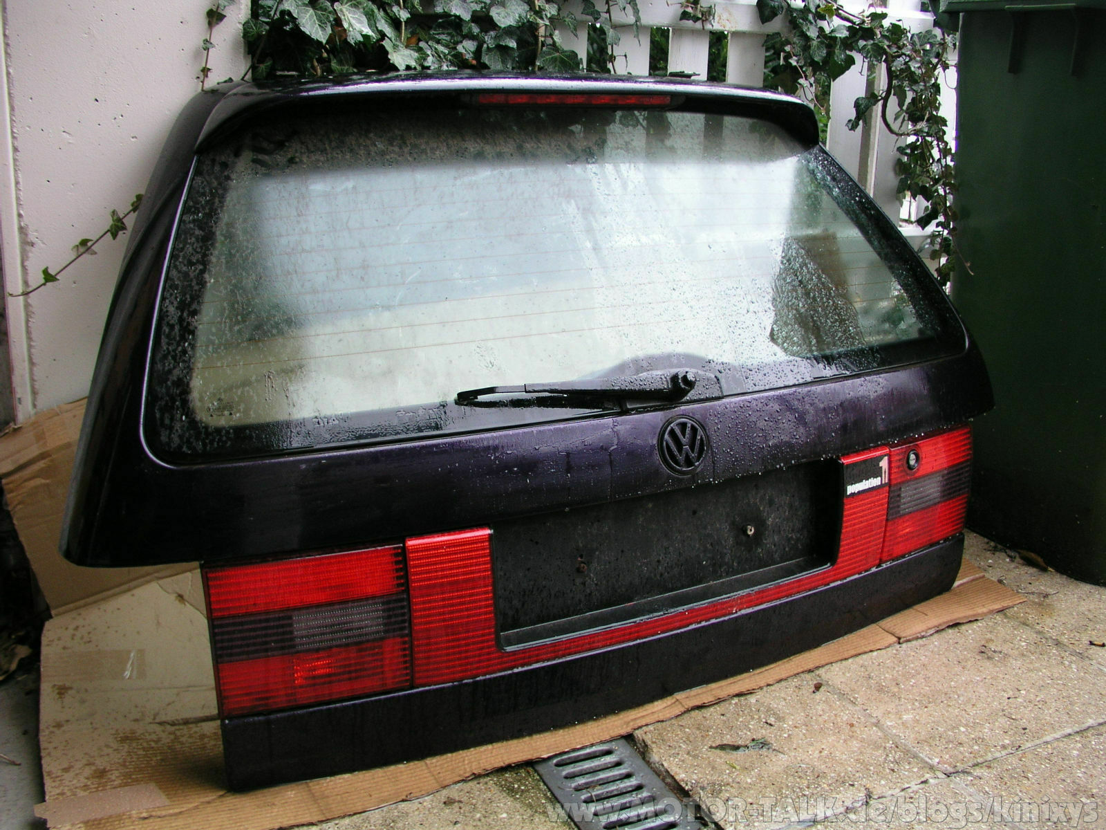

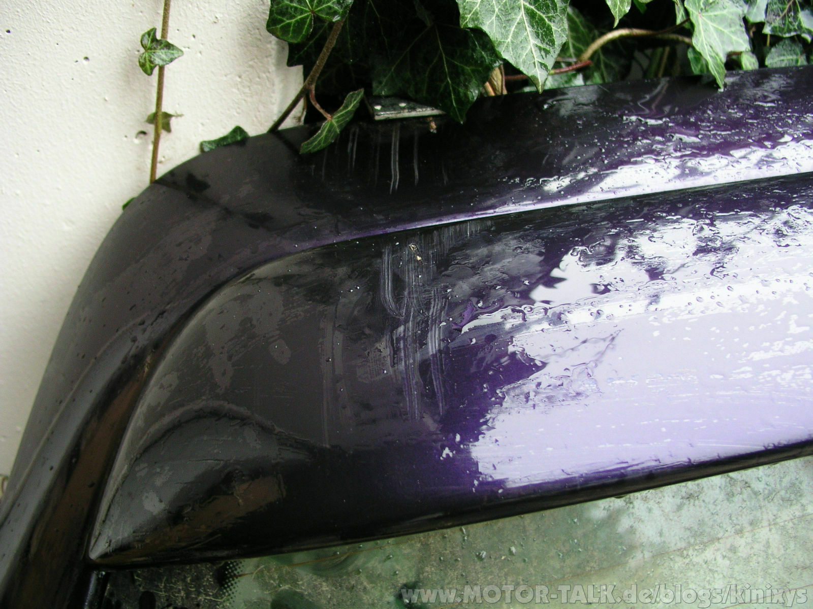

Nachdem ich die beiden erwähnten Teile bezahlt hatte (10 Euro), fiel mir erst die Heckklappe auf... Dass Dachkantenspoiler in der 35i-Szene gefragt und selten sind, war mir bewusst, aber diese rote Heckblende hatte ich noch nie gesehen. Leider wollten die Jungs nur die komplette Heckklappe verkaufen, weshalb ich ablehnte. Nachdem ich am nächsten Morgen erfahren hatte, was ich da für zwei Schätzchen gefunden hatte, fuhr ich aber (nach einem Verhandlungstelefonat mit den Griechen) nochmals hin und kaufte die Klappe.
[bild=3] [bild=4]
Es handelt sich übrigens bei dem Spoiler (mit dritter Bremsleuchte!) um einen von MS Design (Austria) und die Heckblende stammt von Hella. Beides wohl recht seltene Teile...
Zuerst dachte ich übrigens, dass die Farbe die gleiche wie an meinem sei, es stellte sich allerdings heraus, dass es sich um LC4V handelt, das bekannte Dark Violett Perleffekt. Diese Farbe gabs z.B. am Golf II Fire&Ice oder am Corrado.
Den Spoiler behalte ich wohl nicht, denn er ist schon ziemlich groß. Vor allem habe ich aber keine Lust, ihnan meine Heckklappe zu kleben, denn eine andere Befestigungsmöglichkeit ist nicht vorgesehen. Was haltet ihr von der Blende?

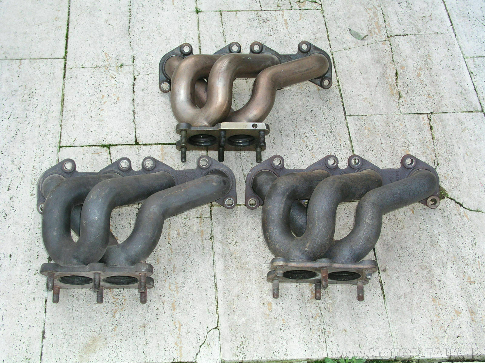

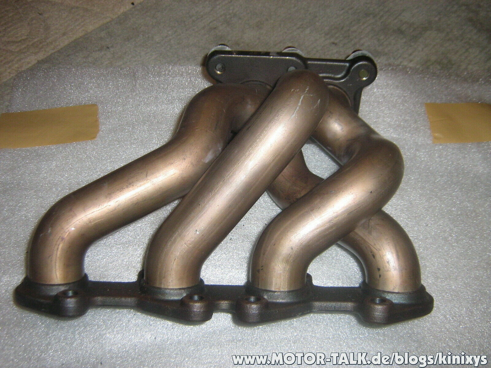

Die Suche ging also weiter und in einem anderen Forum wurde ein Golf 3 GTI 16v geschlachtet. Nachdem ich Bilder des Abgaskrümmers bekommen hatte, kaufte ich ihn für 50 Euro plus Versand. Wenige Tage später kam er bei mir an und ich war somit versorgt.
Ich wäre nicht ich, wenn ich nicht aber noch nach dem Krümmer geforscht hätte, den ich letztes Jahr im Februar wieder bei Ebay verschachert hatte und der, wie bereits erwähnt, nagelneu war... Ich suchte also die Mail mit der Verkausbestätigung heraus und anschließend den Käufer, der auch noch bei Ebay angemeldet ist. Wenn ich etwas bei Ebay und Co. gelernt habe, dann dass man nichts unversucht lassen sollte. Und tatsächlich hatt derjenige den Krümmer noch, wollte ihn aber diesen Winter einbauen... Allerdings brauchte er eigentlich einen anderen Krümmer und so einigten wir uns schnell auf einen Betrag, der wechselte von einem Konto zum anderen un der alte Bekannte kam letzten Samstag bei mir an. Zwar nicht mehr so ganz taufrisch wie ich ihn damals abgegeben hatte, aber er war nach wie vor unbenutzt. Und so gibt es jetzt eine kleine Versammlung von Krümmern in unterschiedlichsten Zuständen:
[bild=2]

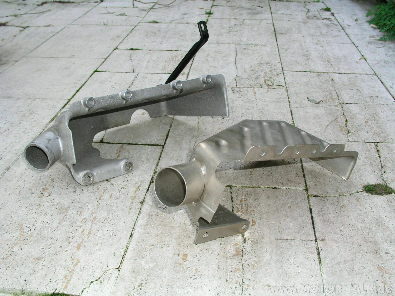

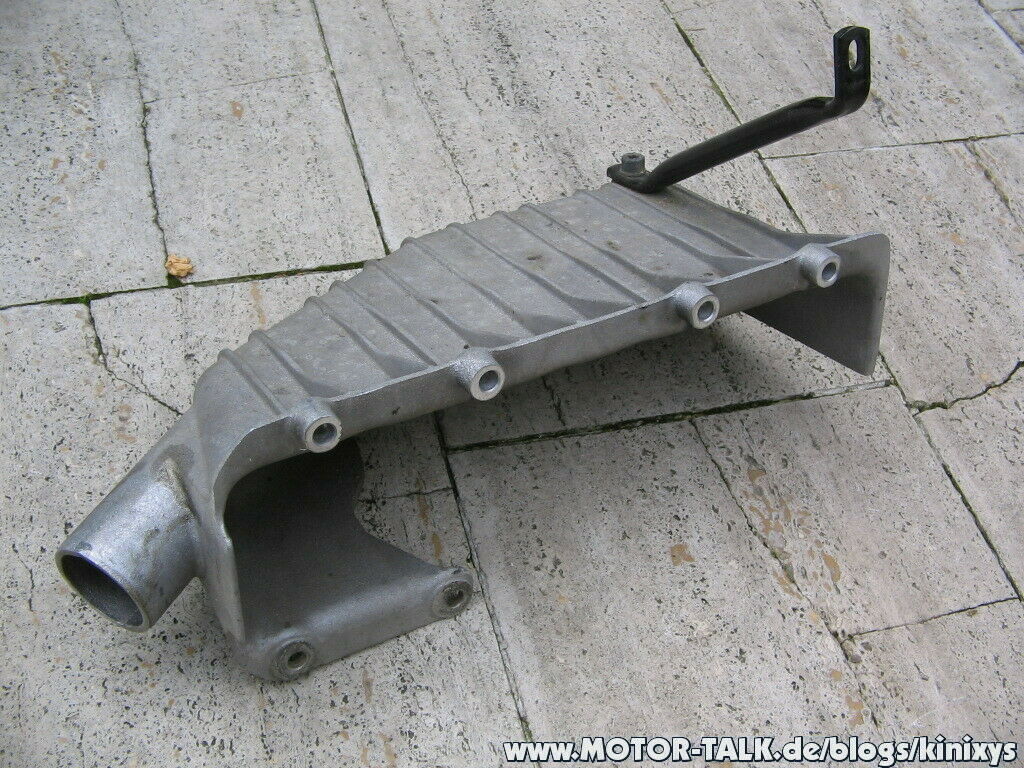

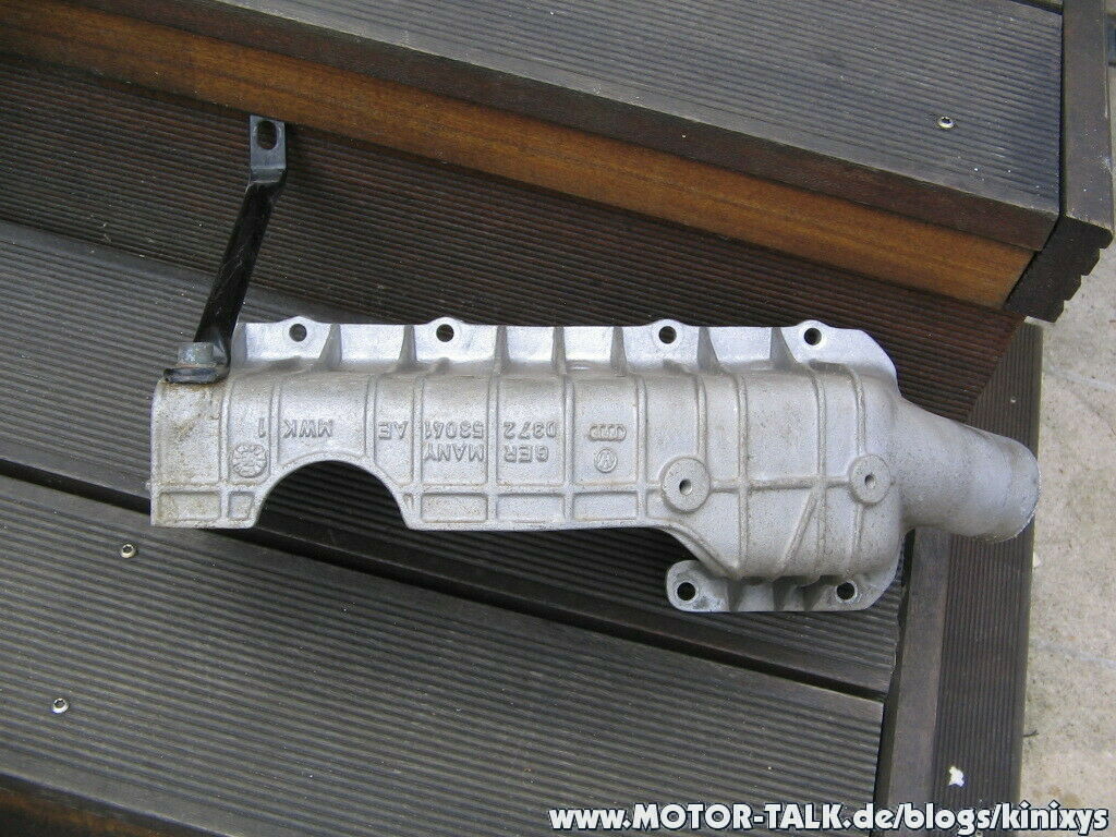

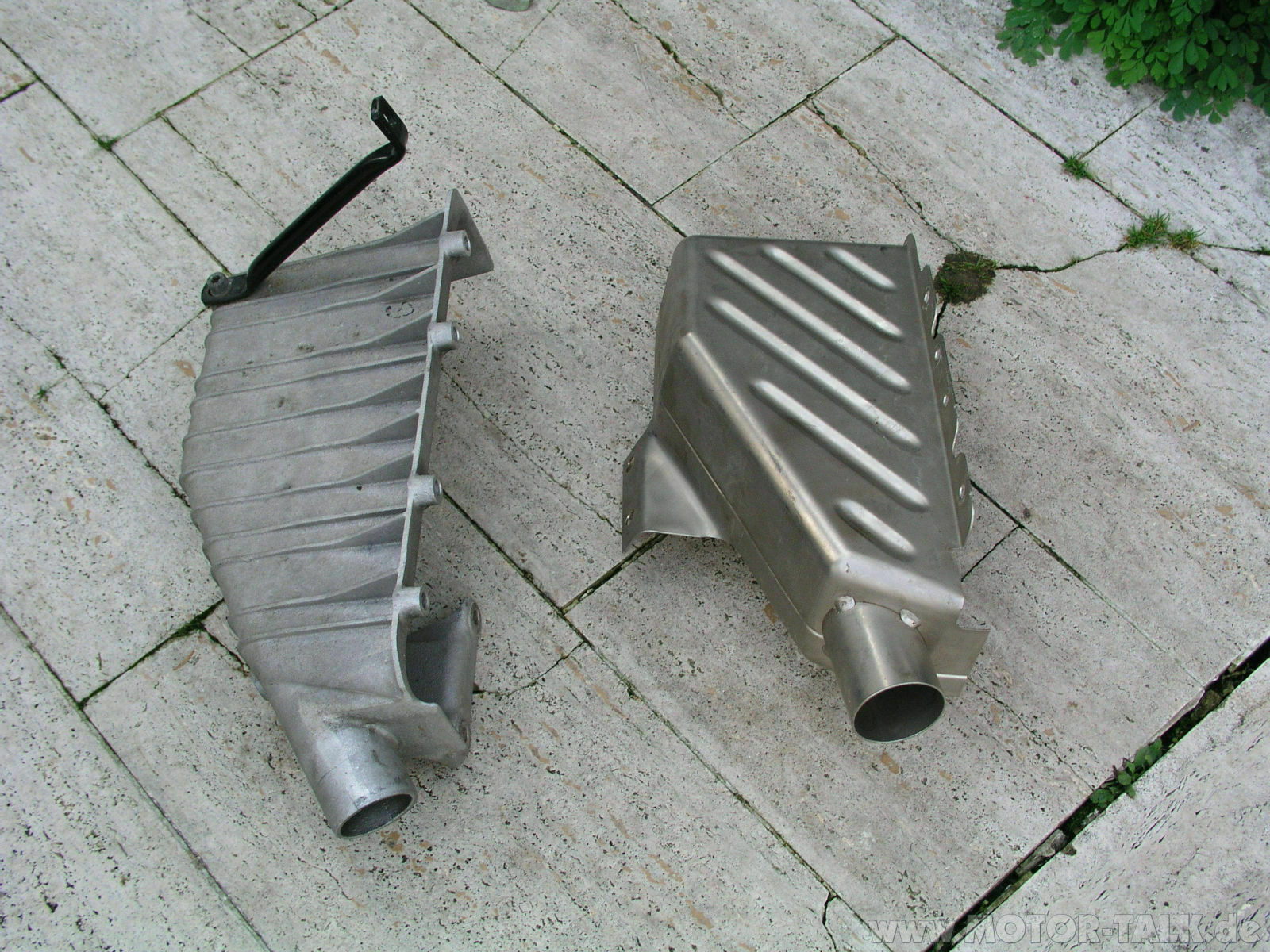

Nebenbei kaufte ich noch, einfach weil ich für einen Euro nicht nein sagen konnte, ein absolut neuwertiges Wärmeschutzblech der alten Version:
[bild=3] [bild=4]
Man erkennt im Vergleich, dass die Befestigungspunkte der beiden Bleche unterschiedlich sind. Die ältere Version wird an einem Halteblech mit Gewinden befestigt, welches widerum mit den oberen Muttern des Abgaskrümmers festgeschraubt wird und die neuere Version wird mit den unteren Haltepunkten der Ansaugbrückenhalter verschraubt, hierfür werden dann längere Schrauben benötigt. Die Teilenummern der Schutzbleche lauten:
Alte Version: 037 253 041 AC
Neue Version: 037 253 041 AK (Neupreis: ca. 60 Euro)
Die neuere Version des Abgaskrümmers hat die Nummer: 037 253 031 BK (Neupreis: ca. 310 Euro)

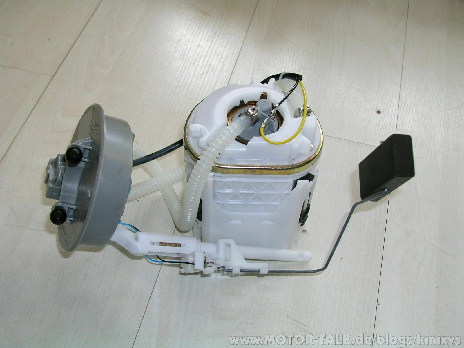

Außerdem sind in meinen Fundus mehrere neue Benzinpumpen gelangt, unter anderem zwei vom (echten) Erstausrüster VDO. Mit der Zeit musste ich feststellen, dass es zig verschiedene Pumpen verschiedenen Füllstandsmessern, Kabelbäumen usw. gibt. Allerdings gibt es von der eigentlich Pumpe selbst, die im Schlingertopf sitzt, nur zwei Versionen, nämlich eine mit 3 und eine mit 4 Bar [bild=6]Förderleistung. Sollte ich also mal eine neue Pumpe brauchen, kann ich die von mir ersteigerten benutzen und muss nur die Schlauche und den Schwimmer austauschen. Eigentlich ist die abgebildete Pumpe nämlich für den Golf III. Eine solche Pumpe kostet beim Freundlichen weit über 200 Euround auch von VDO selbst sind sie nicht günstig. Allerdings sind sie von der Qualität her nicht mit denen zu vergleichen, die in der Bucht neu für 30 oder 40 Euro angeboten werden.

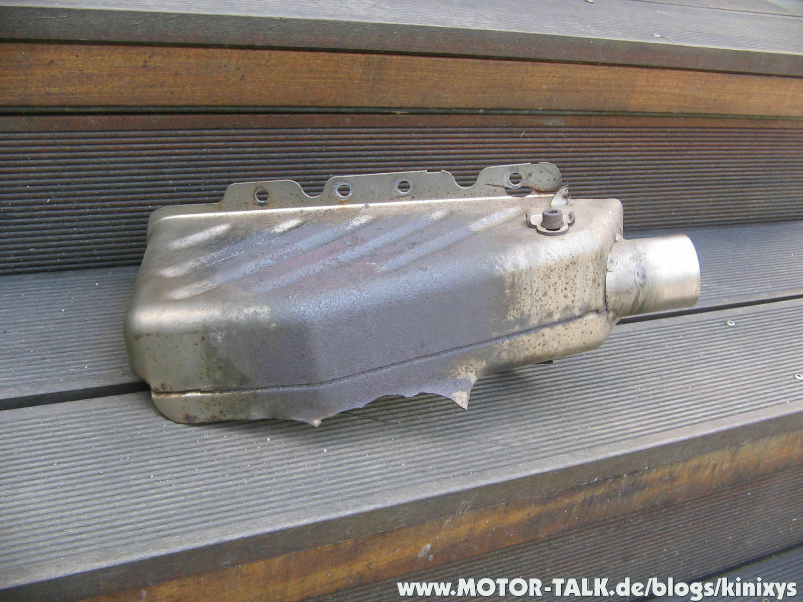

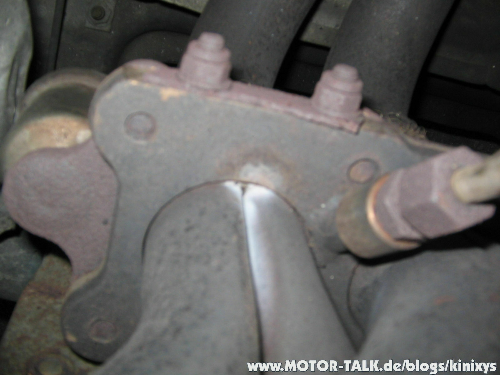

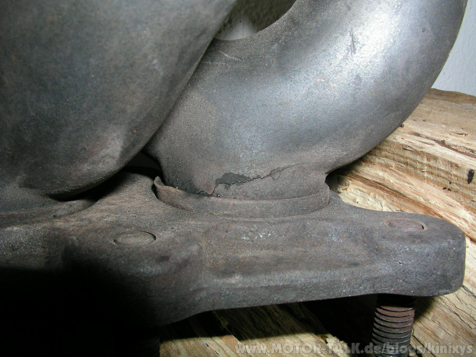

[bild=2] Um zu schauen, in welchem Zustand der Abgaskrümmer ist, demontierte ich das Warmluftleitblech darüber, welches in einem schlechten Zustand war. Natürlich riss hierbei eines des Gewinde ab... 😁 Und tatsächlich zeigte sich, dass der Krümmer einen kleinen Riss aufweist, worauf auch die Kondenswasserspuren hinweisen. Beim ABF-Motor gibt es sowohl vom Abgaskrümmer, als auch beim Blech zwei verschiedene Versionen. Bei meinem Passat ist die jeweils ältere Version verbaut. Die alte Version des Abgaskrümmers zeichnet sich dadurch aus, dass je zwei getrennte Rohre (für jeden Zylinder eines) zusammengeführt und dann verschweisst sind. Außerdem gilt diese Version als rissanfällig.
[bild=6]
Die neue Version des Abgaskrümmers zeichnet sich durch eine andere Rohrführung aus und reisst weitaus seltener. Man sagt ihr eine bessere Abführung der Abgase nach, ob dies der Realität entspricht, sei mal dahingestellt.
[bild=3]
Das alte Leitblech besteht aus Stahlblech, rostet mit der Zeit und nach einigen Jahren sind nur noch Fragmente davon vorhanden.

Ziel ist es nun, einen Krümmer der neueren Version zu beschaffen. Die Preise hierfür liegen etwa zwischen 60 und 100 Euro. Sollte ich noch erwähnen, dass ich bis Mitte letztens Jahres einen nagelneuen für weit unter 50 Euro ersteigert und dann weiterverkauft hatte? 😮
Das neuere Leitblech habe ich bereits da, außerdem auch die dazu passende Strebe, die zusätzlich am Zylinderkopf verschraubt wird und Vibrationen mindern soll. In jedem Fall ist mir der Abgaskrümmer als Fehlerquelle wesentlich lieber als das Flexteil des Hosenrohres (was zuerst vermutet wurde), weil ein Ausbau dieses Teils ziemlich nervenraubend ist, da es mit dem Kat zusammen aus einem Teil besteht.

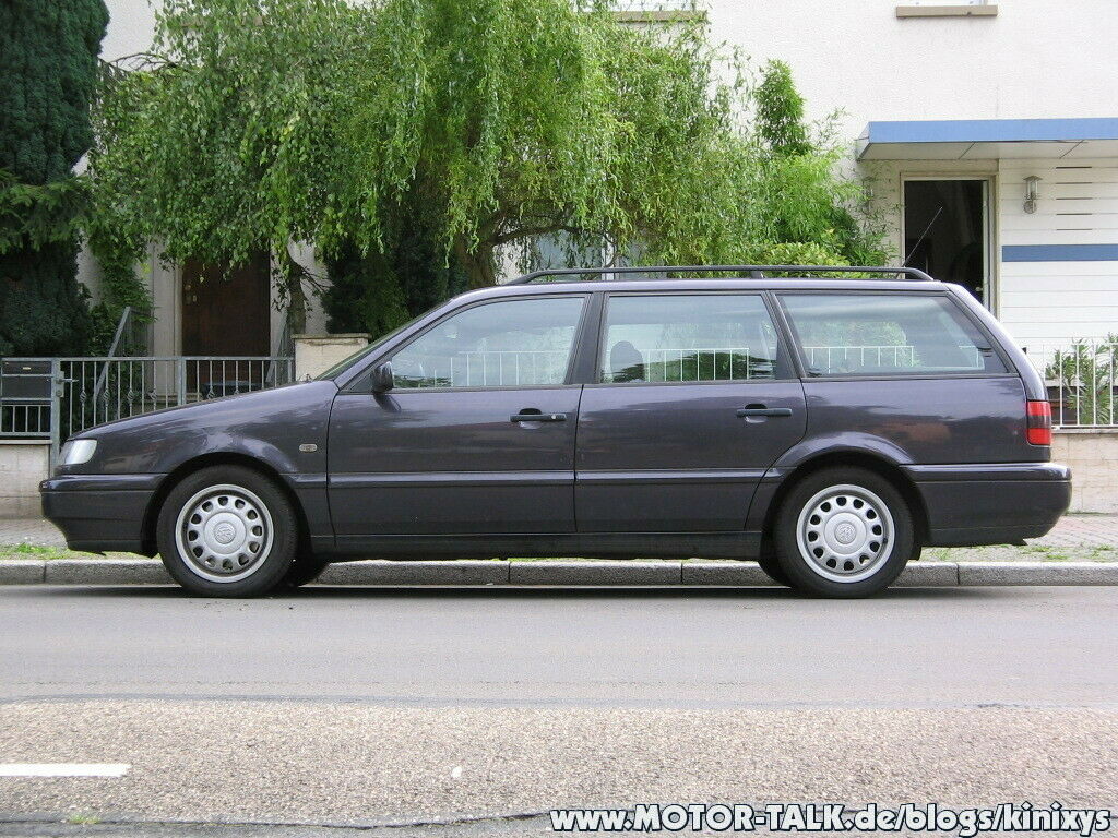

Bild 3 zeigt also den jetzigen Zustand. Leider hat auch der Passat die Eigenschaft, bei einer gleichmäßigen Tieferlegung optisch etwas nach hinten abfallend dazustehen, faktisch steht er aber gerade. Durch die H&R-Federn ist er noch ein Stückchen weiter runter gekommen. Das Weitec-Fahrwerk hatte hinten eine Nutenverstellung und es lag auf der obersten Nut, vielleicht liegt es daran...
Ich hatte ein bisschen auf den doch recht schweren ABF-Motor gesetzt, allerdings ist er jetzt vorne nicht tiefer als hinten. Eventuell erfolgt noch eine Höherlegung der Hinterachse mittels eines Spring Distance Kits von Weitec oder durch andere Maßnahmen.

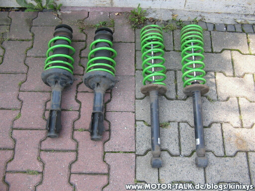

Das ausgebaute Komplettfahrwerk von Weitec befindet sich optisch noch in gutem Zustand, die Dämpfer sind alle trocken. Es war laut Unterlagen 43.000 Kilometer verbaut. Allerdings scheinen die Windungen an manchen Stellen Kontakt gehabt zu haben, was bei der Tieferlegung und Härte wohl kein Wunder sein dürfte.

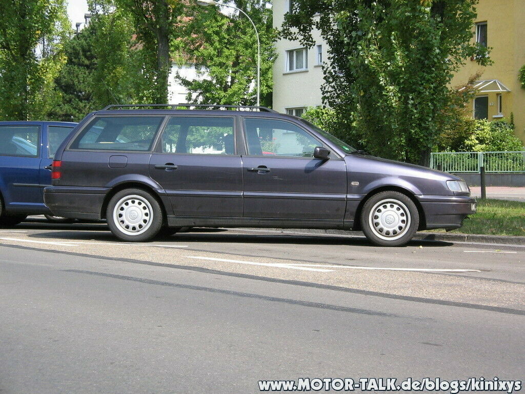

So sieht das Ganze nun am Passat aus:
[bild=1]
Ich bin mir der Tatsache bewusst, dass das Foto von nicht allzu guter Qualität ist...
Der Querschnitt der Reifen ist noch zu groß, da vom Bora, also 205/55 R16. Sollte ich die Felgen fahren wollen, kommen 205/45 R16 drauf, eine Freigabe für geeignete Reifen von Hankook liegt mir vor... 😉
Die Maße der Felgen lauten: 7x16, ET 35. Von der Optik her den bekannten Jubi-Felgen nicht unähnlich, nur durch die niedrigere Einpresstiefe und den günstigeren Preis für mich attraktiver.
