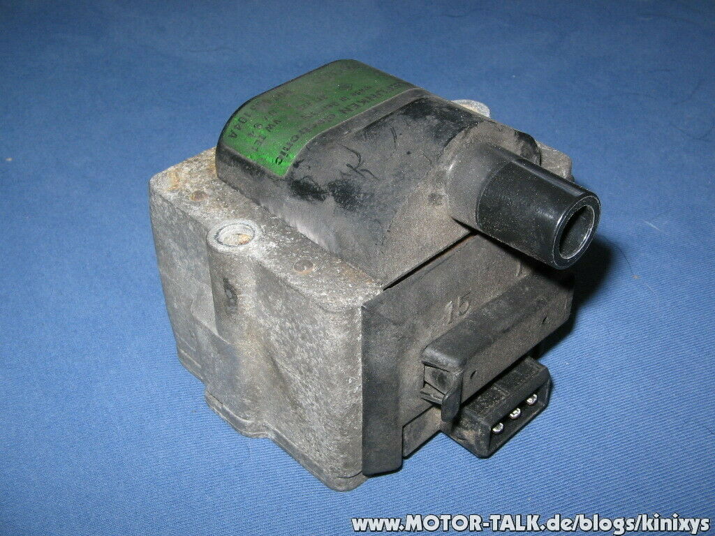

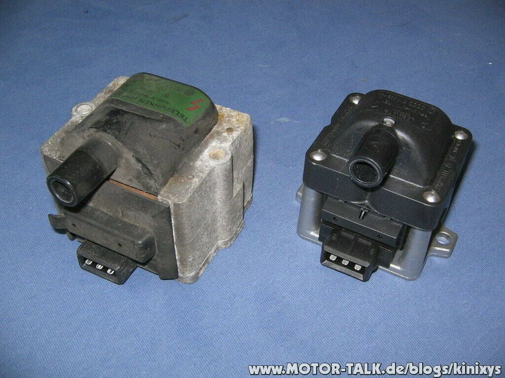

Der Zündtrafo, verbaut in diversen Audis, Seats, Golf 3, Passat, Polo und Transportern ist ebenfalls eine sehr häufige Fehlerquelle. Auch dieser war noch der originale von 1994 und die Ausführung des Herstellers Telefunken. An vielen Stellen wird empfohlen, dieses Teil gegen ein Neuteil zu tauschen, auch wenn noch kein Defekt vorliegt. Leider kostet es neu bei VW etwa 130 Euro und auch im Zubehör von bekannten Herstellern (Beru, Hella usw.) über 100 Euro. Bei Ebay ist das Angebot natürlich sehr groß und hier werden (wie es bei vielen Teilen der Fall ist) auch Neuteile versteigert, die sich Privatleute gekauft hatten und nicht mehr brauchen (auch hier das Stichwort: Abwrackprämie). So kam ich zu einem nagelneuen Zündtrafo von Beru für 15 Euro inkl. Versand. Hier übrigens der alte Trafo und dann nochmal neben der neuen Ausführung:
[bild=1] [bild=4]

Wie gesagt habe ich die beiden Relais und den Zündtrafo getauscht und die letzten Fahrten waren problemlos. Mal sehen, ob das auch so bleibt...

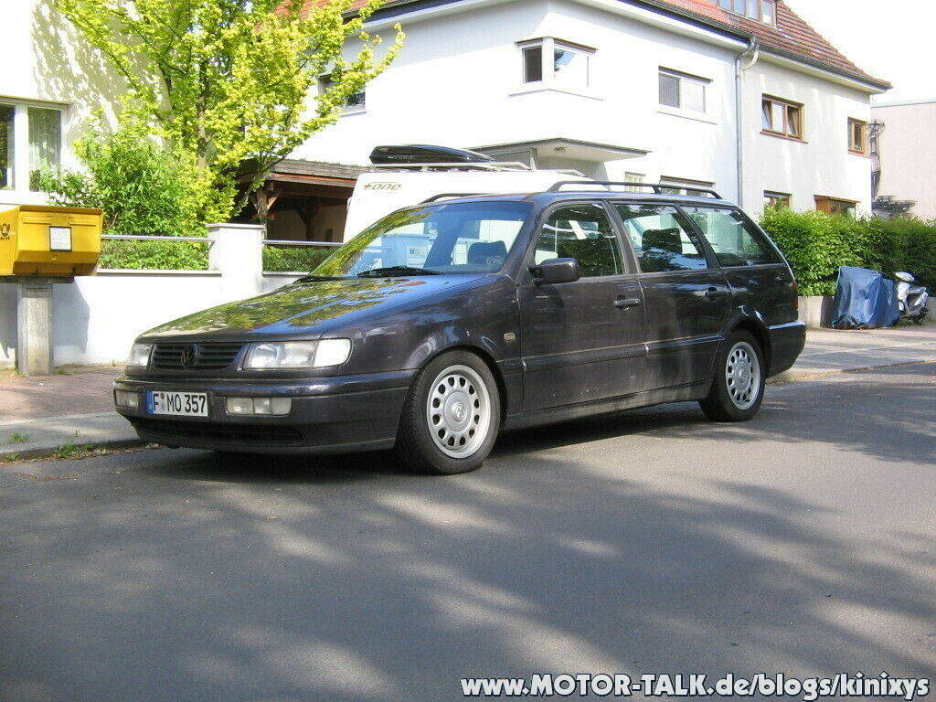

Und weil ich den Passat bis jetzt noch nicht komplett gezeigt habe, hier mal ein Bild:
[bild=3]

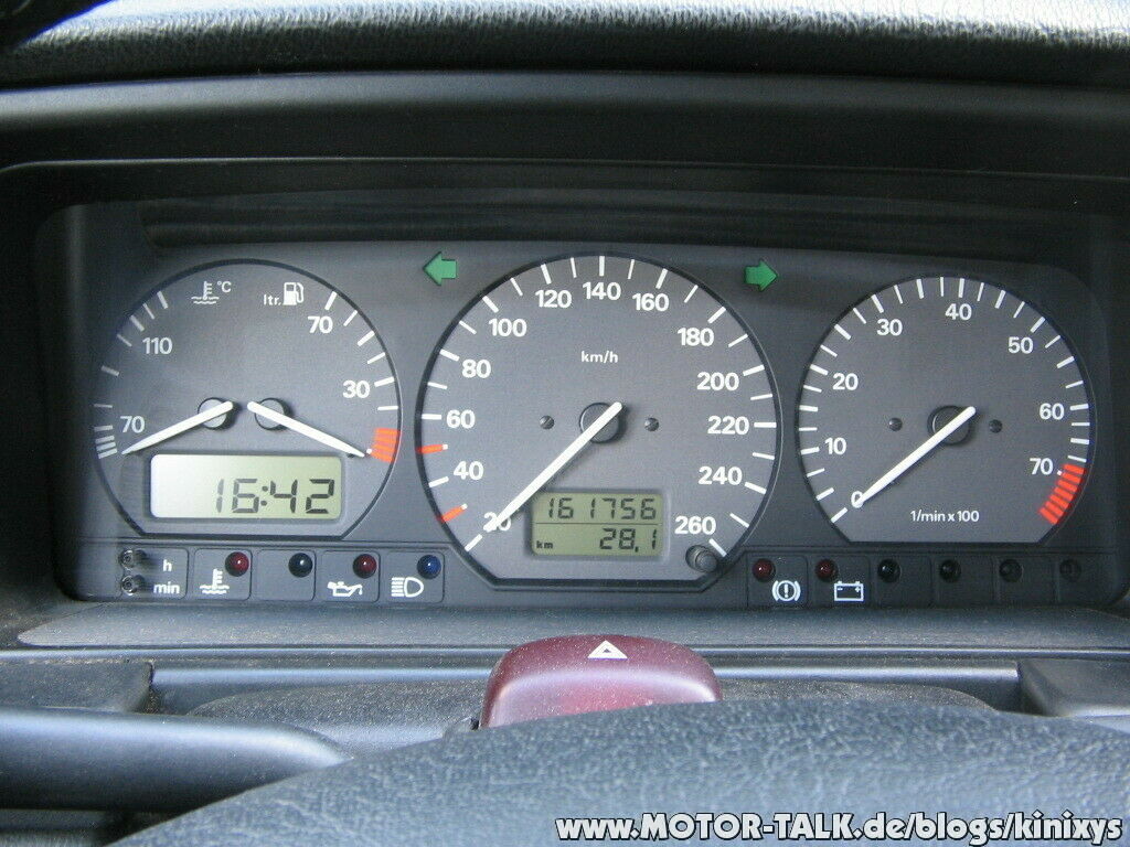

Als nächstes besorgte ich mir von einem Schlachtfahrzeug einen Tacho, diverse Schalter und einen Endschalldämpfer, da der am Passat verbaute nicht mehr zu gebrauchen war, zumal er von einem Fahrzeug mit kleinerem Auspuffdurchmesser stammte und notdürftig adaptiert worden war. Leider sind Teile für den ABF-Passat recht selten und gerade Ersatzteile für die Auspuffanlage zu finden, getstaltet sich mitunter recht schwierig. Langfristig werde ich mich nach einem Mittel- und Endschalldämpfer in guter Qualität umsehen müssen.
Meinen Tacho zerlegte ich, da ich natürlich die Laufleistung behalten wollte. Wie sich herausstellte, lassen sich die Tachoscheiben einfach abziehen, weshalb die Rückrüstung auf die serienmäßigen grauen Scheiben kein Problem darstellte.

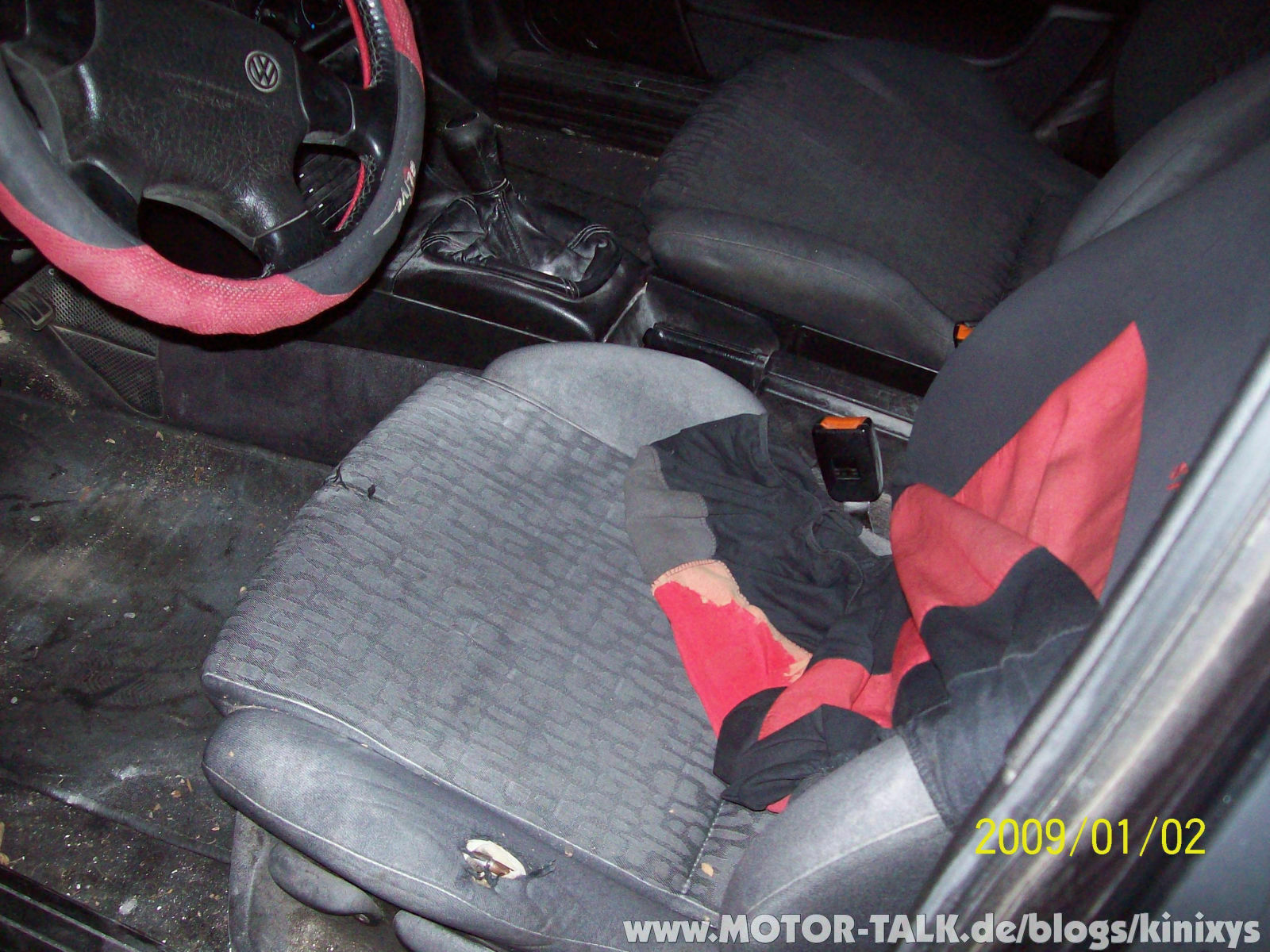

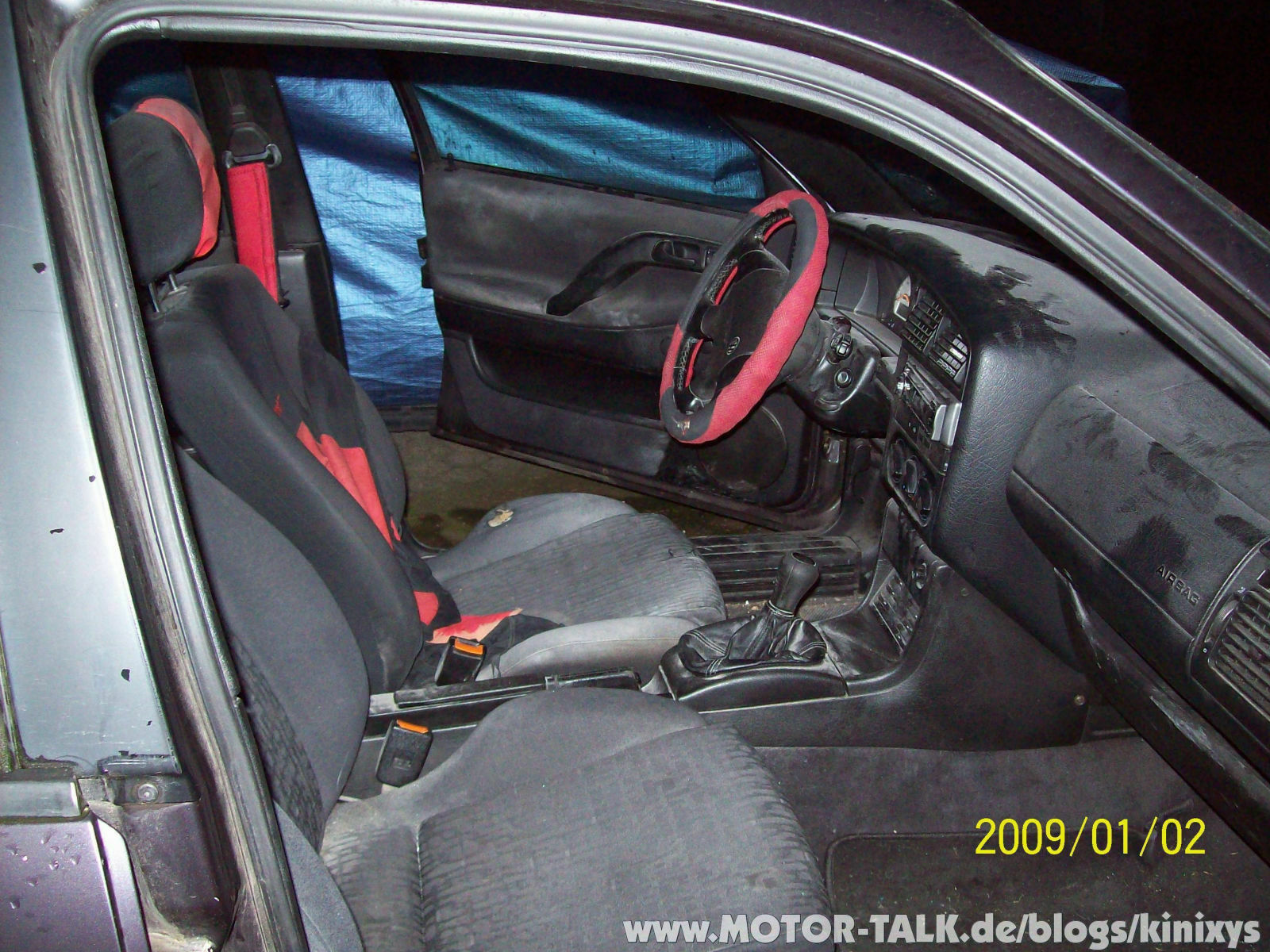

Da der Vorbesitzer (nicht der Verkäufer) wohl im Baugewerbe tätig war, sah die Innenausstattung ziemlich erbärmlich aus. Der Fahrersitz war am Einstieg komplett fertig, alles verstaubt, verdreckt und fleckig. Die Sitze hatten wunderschöne (höhö) Überzüge, genau wie das Lederlenkrad, was total abgegriffen war.
[bild=1]
[bild=2]
